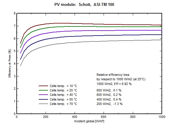

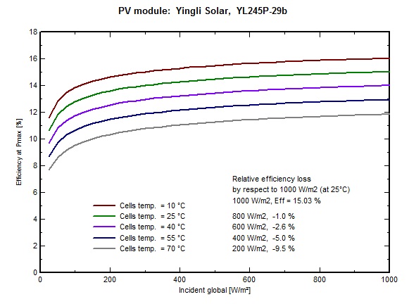

    ¿Cuál es la diferencia entre un mono o poli con dias tormentosos con un capa fina?
    A groso modo un poli/mono un dia oscuro de narices puede generar un 5-10% de su capacidad ¿Cierto?
    Pero a igualdad de condiciones ¿que porcentaje daría un capa fina? ¿un 20%?
    ¿Alguien lo ha comprobado? Asbergadas está off desde hace tiempo.
    Es decir:
    Si un poli/mono de 200w a 5-10% da 10-20W en un día cerrado y un amorfo de 100w (mas o menos es lo que hay en el mercado) da el doble -por decir algo- ¿no estaría también dando 10-20W? el capa fina bajo mi punto de vista debería dar más de un 60% para ser mas o menos rentable en este aspecto. Además considerando que ultimamente los amorfos ya no son una gran ventaja en cuestión de €/W con los cristalinos.
  8. #58

    Adjunto dos gráficos sacados del PVSYST sobre la eficiencia de los módulos en función de irradiación y temperatura. La ventaja del amorfo con irradiaciones bajas tampoco es para decir que compensa la menor eficiencia en general; es decir de la misma superficie siempre vas a sacar más con panel cristalino que con amorfo, pero el amorfo da algo más y la tensión/potencia depende menos de la temperatura con lo cual es empleándolo con regulador PWM no pierde mucha eficiencia con respecto a un MPPT. Con bajas irradiaciones incluso un amorfo (de la tensión nominal bien adecuada) con regulador PWM saca más que un panel cristalino de la misma potencia con regulador MPPT. Y ahí veo la principal ventaja ya que empleando regulador PWM baja mucho el coste del sistema.
    Nota adicional: Me parece que la diferencia en el modelo del PVSYST entre el amorfo y el cristalino está algo exagerada ya que los módulos cristalinos de las últimas generaciones llegan a rendir muy bien también con irradiaciones bajas, como se puede observar en el sistema de Skolly que aún con cielos nublados llega a producciones bastante altas.

    Eloisa, hay casos y casos, yo soy sureño, mis instalaciones son sureñas en su mayoria y lo de 5 días seguidos sin sol, es una vez al año cada cinco años o mas,
    Joer, estos del sur-este, aparte de consumidores son demasiado optimistas, jajaja.
    Más más, más a menudo.
    pero aun así, es raro que la instalación no rinda al 10% o mas un día de lluvia, pues aquí las lluvias son de 1 hora seguida como mucho, vamos que son de llueve, para y vuelve a llover, y a pesar de seguir nublado este es muy claro y con ese tipo de nubes la instalación se pone entre el 25% y el 30%.
    Se avecinan lluvias. Ya te contaré las producciones...
    De todas formas, ¿que haces con tener 5 días al 25%?...si no tienes generador, al final te quedas a 2 velas.

    Vale, en el tema este, queda claro que no es solución meter mucho kWp con amorfas, con respecto a las cristalinas.
