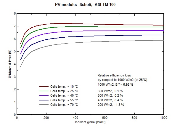

Re: Qué Generador pongo para sustituir la red pública como apoyo a mi aislada?
¿Cuál es la diferencia entre un mono o poli con dias tormentosos con un capa fina?
A groso modo un poli/mono un dia oscuro de narices puede generar un 5-10% de su capacidad ¿Cierto?
Pero a igualdad de condiciones ¿que porcentaje daría un capa fina? ¿un 20%?
¿Alguien lo ha comprobado? Asbergadas está off desde hace tiempo.
Es decir:
Si un poli/mono de 200w a 5-10% da 10-20W en un día cerrado y un amorfo de 100w (mas o menos es lo que hay en el mercado) da el doble -por decir algo- ¿no estaría también dando 10-20W? el capa fina bajo mi punto de vista debería dar más de un 60% para ser mas o menos rentable en este aspecto. Además considerando que ultimamente los amorfos ya no son una gran ventaja en cuestión de €/W con los cristalinos.

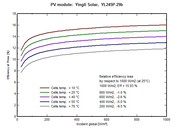

Adjunto dos gráficos sacados del PVSYST sobre la eficiencia de los módulos en función de irradiación y temperatura. La ventaja del amorfo con irradiaciones bajas tampoco es para decir que compensa la menor eficiencia en general; es decir de la misma superficie siempre vas a sacar más con panel cristalino que con amorfo, pero el amorfo da algo más y la tensión/potencia depende menos de la temperatura con lo cual es empleándolo con regulador PWM no pierde mucha eficiencia con respecto a un MPPT. Con bajas irradiaciones incluso un amorfo (de la tensión nominal bien adecuada) con regulador PWM saca más que un panel cristalino de la misma potencia con regulador MPPT. Y ahí veo la principal ventaja ya que empleando regulador PWM baja mucho el coste del sistema.
Nota adicional: Me parece que la diferencia en el modelo del PVSYST entre el amorfo y el cristalino está algo exagerada ya que los módulos cristalinos de las últimas generaciones llegan a rendir muy bien también con irradiaciones bajas, como se puede observar en el sistema de Skolly que aún con cielos nublados llega a producciones bastante altas.
Archivo adjunto 7946Archivo adjunto 7947

Hlebtomane
Vale, en el tema este, queda claro que no es solución meter mucho kWp con amorfas, con respecto a las cristalinas.
