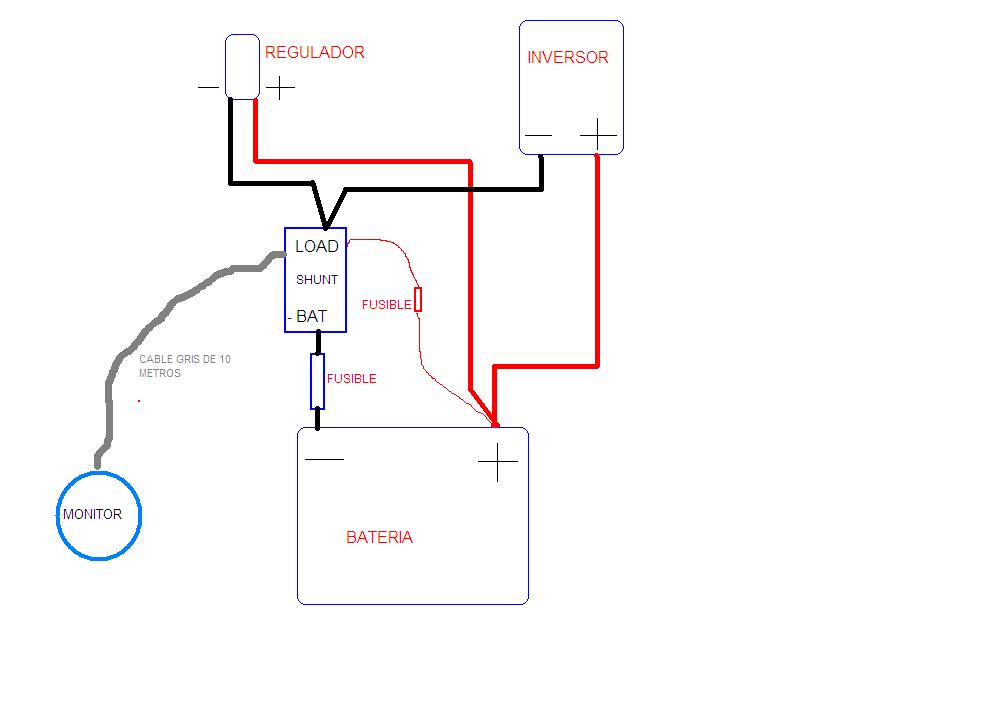

Hola, tengo una duda he montado el monitor de baterías victron y tengo un problema que solo descuenta amperios consumidos, cuando las baterías al día siguiente se recargan no sube el soc ni el tiempo restante, es normal esto? o tengo algo mal conectado, saludos.

Pues probablemente tienes el negativo del regulador conectado a la batería. Lo tienes que conectar a la salida del shunt ("loads", y no a "battery") donde también está conectado el inversor.

O tienes los bornes de inversor entre el shunt y la batería pero los bornes del regulador después del shunt. Así solo cuenta el inversor, lo que saca.

si, lo tengo conectado el negativo de la batería que va al inversor y también entra el regulador y el positivo de la batería al positivo del shunt, ya decía yo como coño va a contar este lo que entra, entonces conecto por una parte negativo del inversor y luego por otra parte saco el negativo del regulador y el negativo de la batería al mismo tornillo? no se si me explicado bien, muchas gracias a ver si no le pego fuego:icon_biggrin:, saludos.

A ver, tocayo, que te estás liando. El shunt tiene dos tornillos. A uno de ellos conectas el negativo de bateria y al otro tornillo TODO LO DEMÍS. ¿Capichi?

A ver si te liamos, con todo lo demás carlos6025 se refiere a los negativos de todo lo demás...

Hombreeee, por supuesto. Los positivos van todos al positivo de bateria (con el fusible de por medio, si hay). El shunt siempre al negativo. Y el cablecillo rojo con fusible que viene con el monitor, al positivo también.
Creo que el manual del monitor y sus gráficos lo explican muy bien, está hecho para "poco espabilados" :tongue:

Si tranquilos que lo tengo claro por un lado negativo del regulador (load) y por el otro el negativo del inversor y baterías que pasa por los fusibles, si al final me are un profesional de la fv :pensive:, muchas gracias a todos, saludos.

Pues tal y como lo explicas me parece que no lo tienes claro. A ver, tu mira el esquema que viene con el monitor y lo conectas así mismo, ¿vale? Si no te aclaras y no vives demasiado lejos de Valencia, me acerco y te lo conecto y configuro si quieres.

A ver si te aclaras con esto.
Archivo adjunto 7807

:icon_biggrin: ves con el dibujo me aclaro mas jajajajajaj, ahora si que lo tengo claro, si ves humo por la zona de casino ya sabéis quien a sido :icon_biggrin:, gracias.
