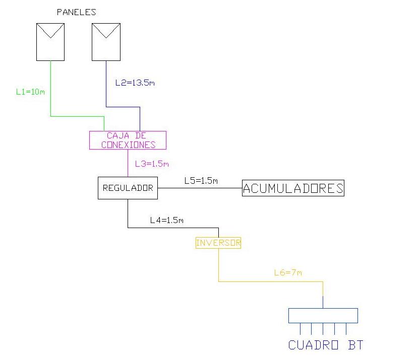

Hola buenas, tengo la siguiente instalación básica aislada, y quiero calcular la sección de las líneas:
Archivo adjunto 7768.
Teniendo en cuenta que:
2 ramas de 8 paneles en serie
Ipaneles: 8.27 A (máxima potencia)
ITC - BT - 40: 1.25 x Ipaneles I REGULADOR = 2 x 1.25 x 8.27 A = 20.68 A
Inversor 24/230 1500W
I = 1500/230 x 0.9 = 9.06 A
O resumido en las tablas excel, de manera que las secciones se han elegido cumpliendo con los criterios ITC -BT -19, y teniendo en cuenta que la caída de tensión de la instalación no supere el 1.5%:

El problema viene a la hora de dimensionar la instalación de baja tensión, teniendo en cuenta estos consumos:
No code has to be inserted here.
No se si estan bien calculados esos 9 A que me llegan a la vivienda, en ese caso, que protecciones debo usar en el cuadro principal de la misma para cada circuito de baja tensión?
por otro lado, he pensado en poner magnetotérmicos en:
-caja de conexiones: uno para cada rama
-regulador baterías
toda opinión sera de buena ayuda, gracias

Ocho paneles en serie?
El inversor no se cuelga del regulador, va a baterías.

Vale, pero no en series no te caben en los reguladores usuales. Son placas de 24 y el inversor es de 24v, o las pones en paralelo o recurres a un mppt.
Re: calculo de secciones y protecciones
Photon
tienes toda la razón, si había pensado un mppt con convertidor cc/cc , que cumple con tu cuestion.
en el apartado de protecciones que me puedes decir?? gracias fenomeno

Para el cálculo de la caída de tensión tienes que tener en cuenta la tensión de trabajo de las series cuando cuentas con un regulador MPPT. También, de las lineas que van en paralelo (como L1 y L2) no se suman las caídas sino tendrás que tomar el valor medio de caída de tensión entre estas lineas y sumarla a los otros valores.
En cuanto a lo de la atenuación, estoy igual que carlos6025, no tengo ni idea que has calculado ahí...

-En L1, 2 y 3, no hay 24V, debiera ser la tensión de pico de un panel por lo ocho que dices tener en serie.
-En L4 y 5 si se toma la nominal de las baterías: 24V; en L6, debe ser 230V en alterna.
-Para el cálculo de la intensidad que debe controlar el regulador, es mejor tomar la intensidad de cortocircuito que la de pico, ya que es la mayor que ha de soportar el cable.
-La ITC-BT 40, no exige que sobredimensiones al inicio el cable, multiplicando por 1'25 la intensidad que circule. Con que se haga la comprobación de intensidades al final del cálculo ya es suficiente. De esa forma se ahorra en cableado y cumples con el Reglamento: Iz > In > Ib x 1'25 (Iz es la máxima admisible por el conductor, según el tipo de aislamiento y de canalización, In es la intensidad del elemento de protección y Ib la intensidad que circula por el tramo evaluado, y ahora sobredimensiono para cumplir con el Reglamento.
Puede que lo conozcas, pero si no, hay un documento de un cálculo completo en el área de descargas de esta web que puede ayudarte. Además, atiende a los consejos que los demás te indican.

Estoy realizando los cambios que me habeis propuesto, por empezar parto del siguiente esquema corregido:
Archivo adjunto 7774
subire los demas cuando lo tenga todo organizado, gracias a todos
¿Es preciso que L3, 4 y 5, tengan 1'5m? Si solo se trata de un ejemplo puede valer, pero si no, cuanto menos longitud mejor.
Los 9A los has sacado de la potencia del inversor, en cuanto debiera ser de la carga máxima en alterna (teniendo en cuenta el coseno). Ten en cuenta que la corriente máxima la limitará el sistema de protección del inversor.
No veo ningún elemento de protección en ninguna línea, ni en las de continua ni en las de alterna, y debieran estar.
El término "atenuación" no es el más indicado en este caso, si acaso, pérdidas del panel, o potencia perdida del panel, ya que no atenúa nada, simplemente se pierde en forma de calor y otros factores.
si las protecciones no estan puestas, una vez calculadas las secciones de los conductores y tenerlo todo listo sera el siguiente paso
entonces, ¿como calculo la seccion a partir del inversor, la parte de alterna?
entendido lo de atenuación, gracias
lo de las distancias de 1.5m es redondeando por lo alto, las demas son exactas, los equipos estaran en un desvan bien ordenados

En la parte del inversor, ¿que intensidad debo tener en cuenta a la hora de calcular la seccion? ¿la que me pueda proporcionar el inversor, dependiendo de sus caracteristicas?
Si no le vas a llevar a tope puedes ponerle para su potencia nominal, si necesitas usar su pico, pues normalmente el doble.

Cuenta la potencia máxima pero en tensión de batería. 3000W /24 = fusible de 125A, ojo a potencia nominal. Si tienes una bomba que de pico trague eso pues que sea del doble.

Voy con el tema de las intensidades por tramo. Para calcular la sección de los conductores he tenido en cuenta para los tramos:
-L1 y L3: intensidad de rama: 8 x Isc = 69.44 A
-L2 y L4: idem con la otra rama
-L5: suma de ambas intensidades
-L6: potencia nominal del inversor/230V x cos
¿Alguien me puede decir algo al respecto? Gracias a todos
