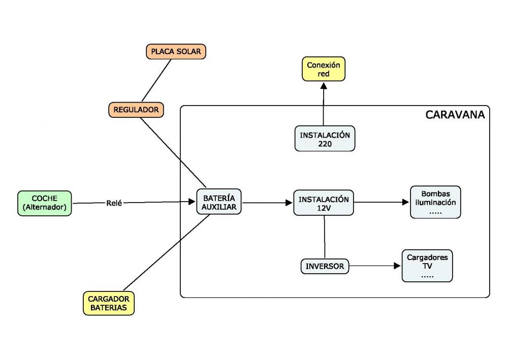

Pues entonces, habrá que ir haciéndolo paso a paso. Los consumos tengo la intención de que no sean elevados:
- Poner iluminación interior Led
- El portátil (aprox. 2-3 horas al día)
- Música y radio (mp3 de batería con altavoces)
- TV.- supongo que no mucho (depende de si no tengo otra cosa que hacer)
- Bombas de agua
- Microondas (Para calentar alguna cosilla y a poca potencia) 20 minutos día.
- Cargadores móvil, ordenador, pilas, mp3
- La cocina y la nevera van a gas
Lo que no tengo claro es el calentador de agua para la ducha y si pusiera algo de calefacción más adelante.
Como calentador de ducha, había pensado en un calentador para peceras en un depósito de agua. Tendré que renunciar a las duchas con agua muy muy caliente.... (no se puede tener todo)
Otra cosa es... La o las baterías. ¿Deben de ser de menos amperios que la batería del coche?
La batería funciona a 12V, por lo que supongo que puedo poner la instalación eléctrica de 12V directamente a la batería y el inversor que comentáis, de la instalación eléctrica de 12V a los aparatos de 220. ¿Me equivoco?
Después la placa solar de 12V conectada al regulador y este a la batería auxiliar y de esta sale la conexión anteriormente realizada a la instalación de 12V de la caravana y al inversor para 220 ¿más o menos es así?
Estaba pensando que cuando tuviera corriente eléctrica de camping u otro sitio... ¿No me valdría con un cargador de baterías? El resto, no está ya en la instalación de 12V.
¿Son muchas conexiones para una o dos baterias?
Pongo un dibujo para ver si queda mejor explicado en lo que estoy pensando (Podéis reíros si esta muy mal, ya digo que no tengo ni idea)
Archivo adjunto 7769
Puff... que lío yo que no tengo ni idea. Espero no liaros también a vosotros
Muchas gracias por todo.
Saludos!!
Re: Instalación en una caravana.
Lo mas usual es una batería de gel bajo el asiento del copiloto, se pueden tumbar. Entre instalación 220 y la salida del inversor poner un conmutador manual y si tienes red lo giras y listo.
