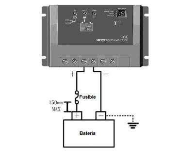

con el polimetro... esque es conectar la bateria y empezar a parpadear el led rojo... y sin embargo conecto al regulador pwm y no da fallo el pwm... cosa que el mppt si.. por cierto es una bateria de coche sin mantenimiento, de que tipo le pongo en el regulador? sellada? eso tambien he probado todas las opciones pero nada de nada.. lo unico que me queda por probar es cambiar el cable de la bateria al regulador que es rigido... y haber que pasa... pero me parece raro que el pwm no de fallo y el mppt si... hay alguna forma de hacerle reset al mppt? lo he tenido un dia desconectado pero nada se pone en fallo... me tocara devolverlo creo yo... o probare con otra bateria, pero vamos la bateria con el pwm me va de lujo... que pensais? que puede estar pasando?
Archivo adjunto 7798
Hay que conectar el negativo a tierra como dice el manual? no tengo ni fusible ni el negativo a tierra, puede influir? yo creo que no....
En la otra imagen se ve lo de led de bateria parpadeando en rojo que significa, y no se da ese caso.. porque llega tension al regulador ,no hay cortocircuito en ningun sitio y sobre carga de bateria no hay... porque en el pwm si que me funciona...

He estado haciendo pruebas con sol y demas y hace lo mismo... led parpadeando en rojo que significa error... la bateria carga y demas, nose si corta cuando esta llena porque no estaba llena, pero si aumenta el voltaje a 14.8v cuando esta el regulador en marcha, despues he probado otras baterias y lo mismo error... en el monitor de parametros si que sale la carga y los voltios de la bateria... pero sigue parpadeando el led rojo de error tanto en el regulador como en el monitor de parametros... mañana llamare a la empresa que me lo vendio NUEVO haber que solucion me dan... a no ser que tenga que estar un dia o asi en funcionamiento el regulador para que se enseñe a trabajar o algo... es posible eso?
Re: Ayuda instalacion caseta de madera
no no es normal, te da fallo en la salida, pero yo pienso que es en la salida de consumos donde tiene el fallo , pues dices que la bateria te indica que se carga bien y entonces deve ser la salida de consumos, lo tienes bien configurado, no habras conevctado algo gordo en esta salida y se ha cortocircuitado..
si no deves llamar y que te envien un tecnico o que te manden otro.

estoy aqui pensando en que tipo de proteccion usar para la instalacion.. ya que no tengo nada de proteccion en la instalacion vieja y ahora al ponerlo todo de mas calidad y recibir el regulador NUEVO pos me gustaria poner proteccion.. he pensado un magnetotermico para la instalacion solar y otro para la bateria... donde puedo conseguirlo y de que amperaje me recomendais???
Respecto al tema de toma de tierra, nose de donde sacarla ni nada... mi inversor es chino por lo que no lleva toma para conectarle tierra.... haber si me aconsejais
