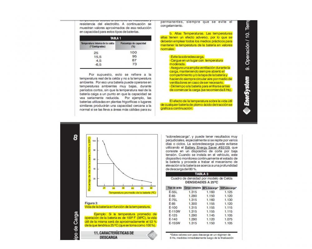

Mira lo que dice aquí
Lo he sacado de aquí, en TRACCIÓN- MANUAL TUBULAR "E"
- 18/07/2013, 08:52 #9
Re: baterías que no bajan de 27 grados...
Con eso queda claro que los 27ºC apenas tienen efecto negativo, ya hay que estar encima de los 30ºC (y eso de media) para que la vida útil baje notablemente con respecto a los 20ºC. También hay que tener en cuenta que en invierno nunca sobrepasan ni los 20ºC.
