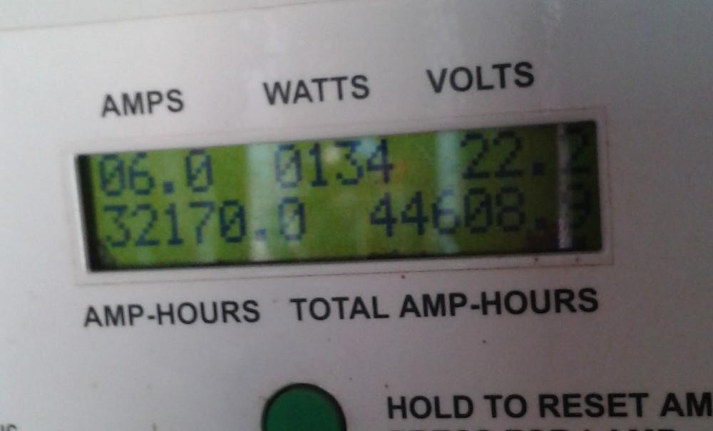

    Os parece normal que un día como hoy, a las 12:16 am, y con cierta brisita, mi regulador de unos datos de carga como éstos con tres placas de 125W 24v ATERSA? Qué os parece? No es poca cosa?

    si las placas son mono serian unos 15a maximo a 25g y con maxima irradiacion, si son poli algo mas pero pierden mas con el calor, ademas puede que esten las baterias llenas y entonces el regulador no deja pasar mas.

    En 22,2V están muy cargadas... Yo miraría con una pinza cada panel ...

    22.2 que es lo que llega de los paneles o el voltage de baterias?, por que si es lo ultimo malo y si es lo primero peor, por que moriran las baterias sin remedio.

    Es de baterías esa tensión

    A ver chicos, con 22,2 V las baterías están bastante descargadas y en estas condiciones, dándoles el sol con buen ángulo, las placas deberían rendir algo entre 10 A y 15 A. 6 A me parece muy poco, las razones por el rendimiento malo pueden ser:
    - mala orientación/inclinación de placas
    - placas afectadas por sombras (aunque parezca poca cosa una célula sombreada te puede anular la producción de todo el módulo)
    - fallo en conexión de una placa
    - placas dañadas o muy sucias
    Algunas cuestiones se pueden comprobar fácilmente, echándoles un vistazo a las placas (orientación/inclinación, sombras, suciedad). Para comprobar el rendimiento de cada placa lo suyo es tener una pinza amperimétrica (con medición en CC) y comparar los amperios que da cada panel.

    Los 134W no os parecen pocos, no?

    El problema no esta en los w que entren, pues si las baterias estan llenas (que no parece el caso) no dejara pasar mas.
    El problema esta en que esa tension es muy baja.
    Esos reguladores (como supongo que ya sabes) tienen unas resistencias variables desde donde puedes variar la tension a la que cargan.
    Intenta envestigar por ahi a ver si hay suerte...

    Gracias. Le puse un sensor de temperatura en los vasos y creo que con eso regula las cargas más adecuadas, no?. Si no es así, yo no sé tocar eso..., buscaré a alguien. Gracias.

    Como quieras, pero no tiene mucha dificultad. Puedes echarle un vistazo al manual(pag.27)
    De todas maneras creo que los parametros de regulacion son de 1v arriba o abajo, y tu tension sigue siendo muy baja, a si que seguramente el problema venga por otro lado.

    mira que tension te llega de paneles, por que o bien descargas mucho y por ello tienes las baterias por los suelos ( me refiero a que consumas mas de lo que cargas) o bien tienes mucha perdida entre regulador y placas, podrias darnos datos de la instalacion y asi se puede averiguar algo, pues si no es todo conjetura, por datos es distancia placas a regulador, seccion cableado, como estan conectadas las placas y tambien seccion desde regulador a baterias y distancia, si tienes densimetro mira la densidad de los vasos y comentanos
