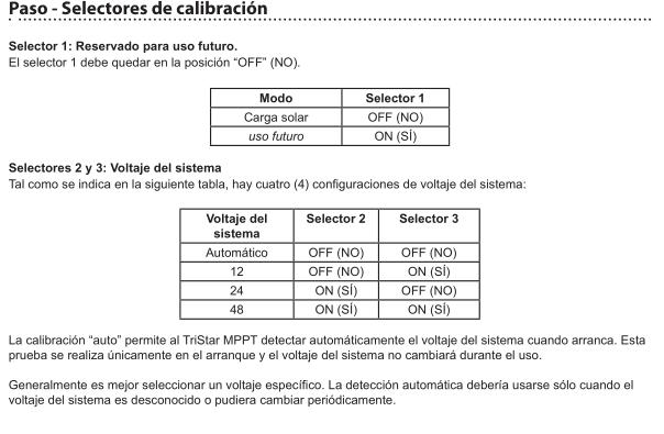

Sé que capaz sea una pregunta graciosa,pero no será que tienes el regulador seteado en 12 V y el sistema es 24 V ? Podría ocurrir ? o es automático el reconocer sistema de tensión de baterías. ? Sé que algunos tienen puentes a colocar según la tensión de trabajo.
Pues a veces lo mas obvio se nos pasa por alto. No será la primera vez que creemos haber hecho algo y no era así...
Archivo adjunto 7697
Por si acaso dejaste el selector en automático, cámbialo a 24V.
Y otra cosa curiosa que veo en el manual es la posición del selector 1
:leer::pensive:
Pues ¿me lo explique...?
Re: problema con tristar ts60
Uruguayito
lo coloque en 24v y tambien en auto y nada de nada, pero gracias.
:leer::pensive:
segun mi manual el selector 1 es bien para carga de baterias o para carga de derivacion, lo tengo en carga de bateria, pero quien sabe.

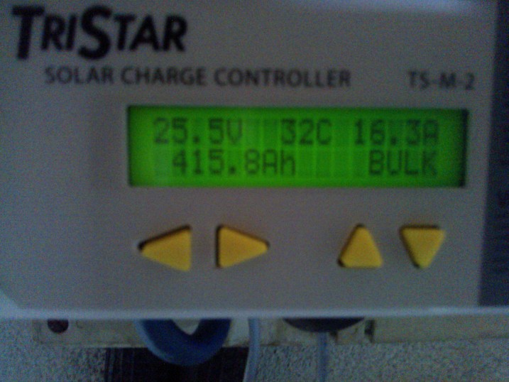

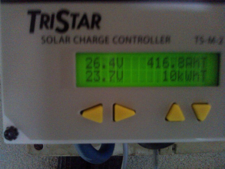

bueno pues hoy me encontre el regulador con el led verde encendido, asi que las baterias estaban llenas, tension en ese instante en baterias 27v sin consumos, puse la bomba del pozo 600w y la depuradora otros 600w y conecte un frigo y despues de 1h comprobe los amperes que entraban 11:30h 1º linea 8,67, 2º linea 8,55 y 3º linea a falta de 2 placas mas en ella 6,12 con lo que en total 23,34ah de entrada, quizas algo pobre para los 1000w de panel pero contando su potencia y quitando perdidas es sobre eso lo que tendria, espero que al poner las 2 placas mas consiga los 30ah, aunque el regulador sigue sin marcarme si esta en absorcion o flotacion o ecualizacion pero espero solucionarlo con la pantalla.
3 Archivos adjunto(s)
bueno pues despues de colocar el lunes sobre las 20h la pantalla del regulador y poner a 0 todos los contadores esto es lo que me encontre hoy sobre las 18h, cuando me vine sobre las 20:30h aun me estaba cargando 6,5a y acumulados en los 2 dias 443a, pienso que para 1000w no esta mal y aun me queda por conectar 300w mas.
Archivo adjunto 7731
Archivo adjunto 7732
Archivo adjunto 7733

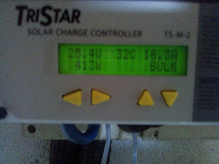

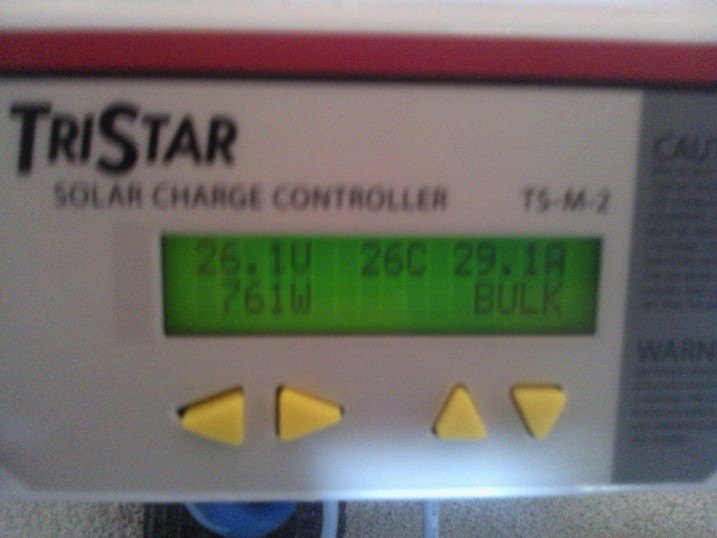

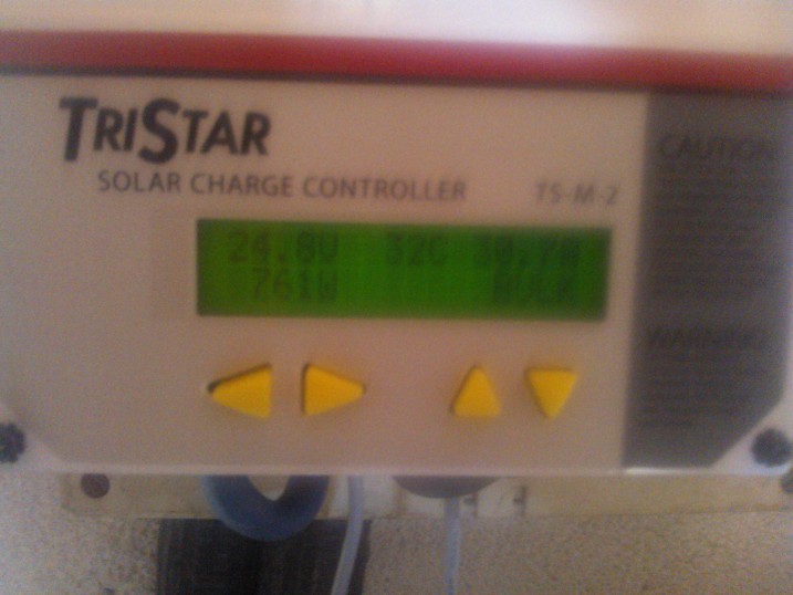

hoy he superado los 30a y mas de 750w, he llegado a ver 802w y 31,5a, lo que no se es si lo que marca el regulador es realmente lo que entran en las baterias o lo que se esta produciendo, os dejo alguna foto mas.
Archivo adjunto 7741
Archivo adjunto 7742
lo que si he comprobado es que no consigo llegar al final de la base bulk y pasar a flotacion, no consigo mas de 27,5v y bulk me acaba en 28,8 quizas sea escesiva esta tension de carga o quizas este algo escaso de paneles para los consumos, pero la cuestion es que despues de tener la depuradora , el frigo y la bomba en marcha, no todo junto, se estabiliza la tension de baterias durante la tarde noche en los 25,5v y por la mañana sobre las 8h esta en 25,3, no decae debajo de los 25v con el frigo, solo al conectarle las cargas grandes( bomba y depuradora) cae por debajo de los 25v, a que tensiones deveria ajustar las fases de carga de las baterias .
gracias de antemano.
A 28,8 es cuando la mayoría de reguladores acaban bulk y pasan a absorción. Los 25,5v al llegar la noche también es correcto, batería llena.
Me da que o te pasas algo de consumo o te falta algo de panel. Debería llegar a absorción y flotación para tener la batería cargada de verdad si no, se fastidia rápidamente. A ver si puedes reducir el uso de la depuradora de momento, para que llegue a hacer una absorción. Por lo visto, el regulador no ha llegado todavía a regular ni una vez (lo que hace en absorción, flotación y ecualización) así que el mismo resultado te habría dado conectar los paneles directamente a la batería sin regulador...

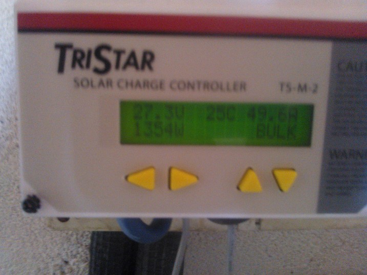

esta mañana estando completamente nublado tenia unos 19a de carga y en cuanto empezo a despejar he tenido momentos de 49,6a y 1354w en algunos instantes incluso 1412w, aunque solo tengo 1200w de panel(bueno 1250) aunque esos 50 los descarto por estar en serie esa placa con otra inferior. os dejo una foto, pienso que se deve a el efecto filo de nuve creeis que es asi.
Archivo adjunto 7799
