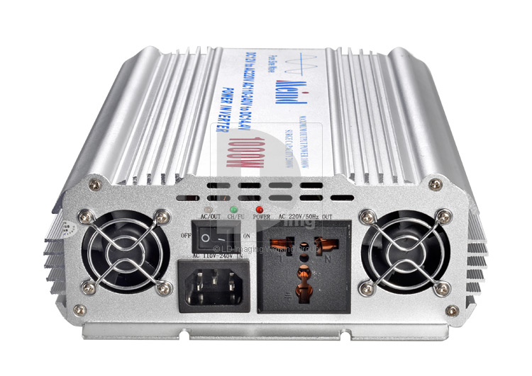

Se puede usar un inversor/cargador para esto!
Tengo 2 paneles de 100w a 12V cada uno y 2 baterias pequeñas de 24Ah las 2 a 12V.
La idea es si le pongo un inversor/cargador conectado por la entrada del inversor CC las baterias conectadas respectivamente al regulador y de hay a los paneles.
La entrada AC del inversor/cargador puede estar siempre coenctada a la red electrica y cuando no aiga suficiente luz solar o las baterias esten por debajo de los 10.5v o aiga mas demanda de lo que pueden los paneles vs baterias se pondria en modo cargador y usar la CA de salida mientras se cargan las baterias y una vez se deje de consumir dicho exceso pasaria a modo normal el inversor/cargador no se si me explico bien.
Quiero hacer como si fuera una instalacion pequeña para ahorrar luz como si fuera conexion a RED pero con baterias asta que me llegue los 200w mas de paneles y me llegue la bateria de 12v 225Ah.
El inversor/cargador es de onda pura, es marca rarra (MEIND) que venden aqui en Mexico seguo que es chino xD, el problema de aqui esque la luz al ser 110v es dificil encontrar una marca conocida y que sea algo economica.

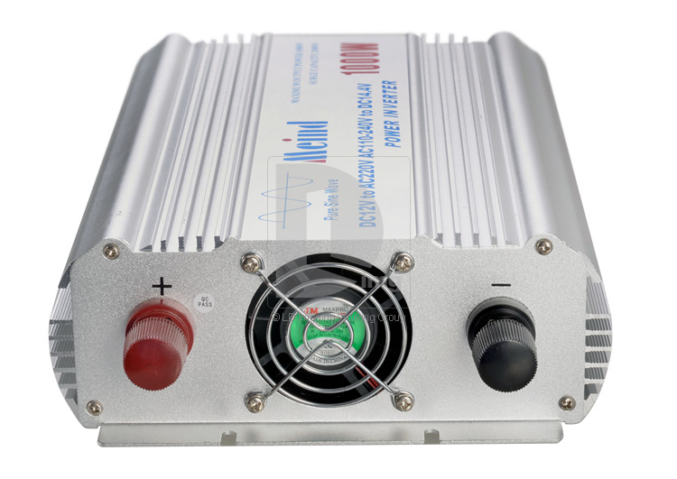

Specification:
1) Input Voltage: DC12V (10—15V)
2) Output Voltage: AC110V
3) Continuous Power output: 1000W
4) Surge Power Capacity: 2000W
5) Output Wave form: Pure Sine Wave
6) Frequency output: 50Hz,(60Hz) ±4%
7) Availability Power≥90.5%
8) Low Voltage Range: <DC9.6V
9) High Voltage Range: >DC14.8V
10) No Load current: ≤0.4A
11) Soft-Switch Function: Yes
12) Short-Circuit Protection: Yes
13) Reverse Protection: Yes (+/ - reverse connecting protection)
14) Over-Load Protection: >1000W
15) High-Temperature Protection: >95℃ Auto shut off; < 85℃ Auto restart
16) High-Voltage Protection: DC16V±1V
17) Low-Voltage Protection: DC10.5V±0.5V
18) Auto Reboot Function: Yes
19) Fuse: Built-in 4X30A
20) Cool Fan: Yes
21) NO USB port
22) Charging Function: Yes
23) Input when Charging: AC 110V-240V
24) Output of Charging: DC 13.8V
25) The AMP of Charging: about 10A
Power Connecting Plug: US
Size: 310 x 190 x 68mm
Weight: 2520g
