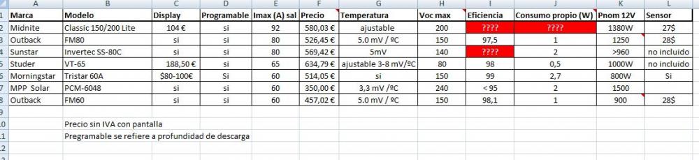

Gracias gente por vuestras respuestas. He estado haciendo una con datos de algunos modelos considerados, que comparto aquí por si a alguien le es de utilidad.
Me faltan datos de eficiencia y consumo propio del Midnite. ¿Alguien tiene esos datos? No he podido encontrarlo en las fichas técnicas de su web.

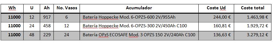

Adjunto una tabla comparativa que muestra como se incrementa el coste de almacenar a mayor tensión:
Archivo adjunto 7613
Obviamente, la diferencia dependerá de qué orden de magnitud de energía queremos almacenar.

A partir de 350-400Ah hay muy poca diferencia en el precio del Ah.

Desde luego con esa potencia solo puedes poner un FM80 o un Midnite, los de 60 se quedan pequeños.
Re: Comparativa reguladores de carga MPPT
Photon como se pueden quedar cortos los de 60A si calculamos 60A x 24V da 1440Wp de paneles solares no iria bien asta con 50A da 1200Wp y apurando 40A da 960 oviamente este ya no esta al limite jaja, o me equivoco con estos calculos soy algo novato y no se como va el tema de cuando hace frio con dias de sol y nubes y todo ese tema.

Coge la ficha de un FM60 y mira sus limites, sin cuentas.

por qué te salen más caros los vasos en 24v para la misma capacidad?, nos puedes indicar que tipo de vasos son los que quieres poner con un link, quizás se pueda buscar una solución ahí, aparte de ser más ventajoso utilizar 24 en la instalación que pretendes por muchos y diferentes motivos

Se quedan cortos porque estoy empeñado en que me sale más barato seguir con baterías de 12V, y por eso necesito el doble de regulador (y cables) para sacar la misma potencia de paneles, por decirlo así.
Iniciado por Josef111
Básicamente porque la relación €/Wh es mejor para vasos de mayor capacidad (Ah), y en 24V necesito la mitad de Ah para conseguir la misma cantidad de Wh en total con el doble de vasos.
Ahora mismo estoy considerando sobre todo vasos Hoppecke OPzS y TAB TOPzS en capacidades en torno a 550 Ah. Si fuera en 24V serían 12 vasos unos 225 Ah approx. Pero tendría que ponerlo todo a 230V o usar un convertidor de CC para la iluminación a 12V.
Un ejemplo está en esta tabla con las Hoppecke
Aunque los de TAB son más baratos para mayor capacidad y me van atrayendo más de momento.
