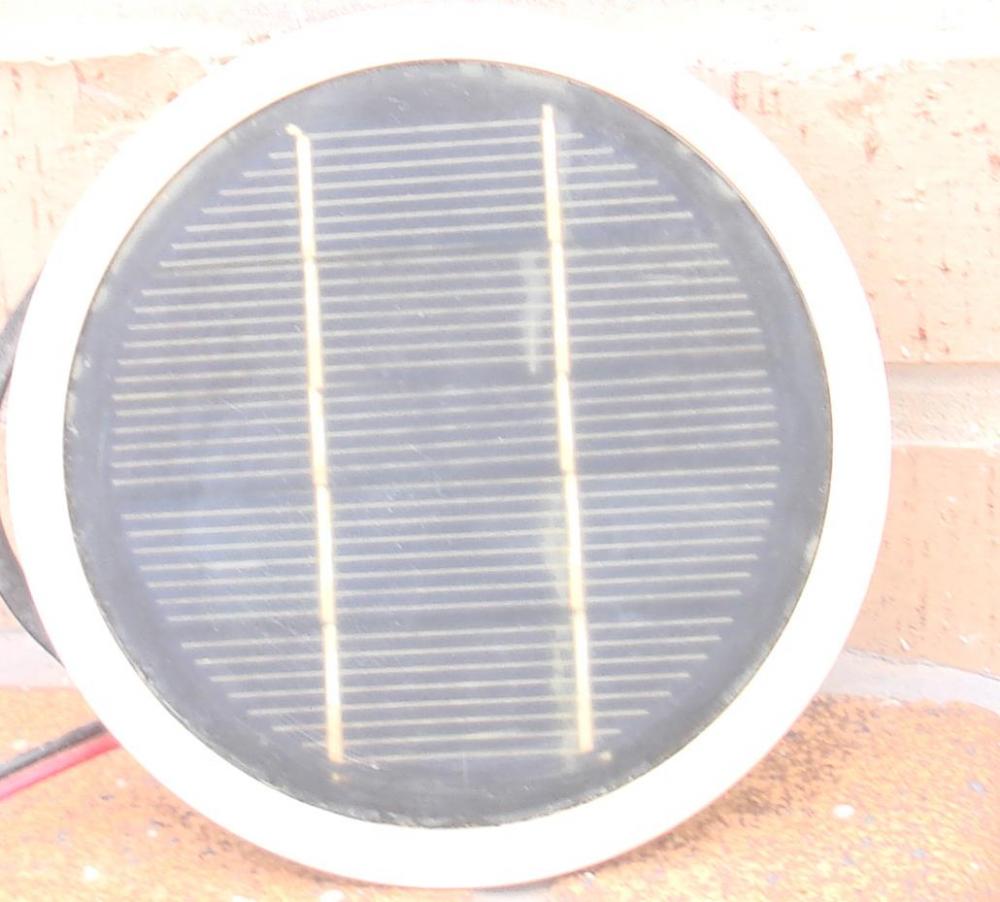

Veras, para ese voltaje necesitas 7 células en serie como mínimo, muchas me parecen para tan poco espacio.
Yo he preparado para una paloma mensajera uno de 1,5V, fue para un trabajo de investigación y como el presupuesto que tenían era justo y el “friki” mas a mano que tenían era yo, pues a mi acudieron, la saque de una célula que venden en “leroy merlin” para ventilación de barcos, me trajeron tres y por suerte se consiguió recortar a la medida deseada a la primera, te subo una foto de la placa solar sin cortar.
Porque utilice esta placa, pues porque ya venía preparada para exterior, el corte lo realice con un disco muy fino de una herramienta “dremel”.
Aquí una foto del artículo en cuestión.

Y aquí una foto de una que desmonte y que luego no hizo falta.
Archivo adjunto 7587
