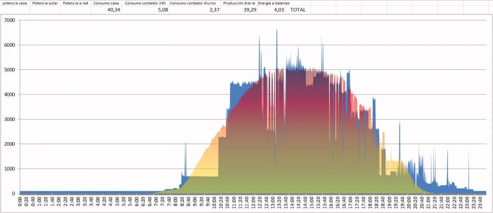

    Buenas, pues hoy que podía hacer la prueba por haber sido un día casi soleado 100% (algunas nubes a partir de mediodía)... he puesto a tope la instalación, tenía curiosidad de ver qué rendimiento sacaba ahora que que el día está cerca de su máxima duración. Para ello he dado caña todo el día a los 4 splits a/c, secador, horno, calefactor... vamos... sureño total.
    Condiciones...
    temperatura por la mañana, 16º. A mediodía 21º. Por la tarde, 25º. Intervalos nubosos a partir de mediodía (nubes de paso rápido). Desviación sur 23º al oeste, inclinación 20º. 5,5 Kwp. 5 Kw Nominales.
    Producción 39,29 kwh, máximo 5kw desde las 12:30 a las 16h.
    A baterías se han ido 4kwh, el consumo en noche+día ha sido 40,34kwh.
    aquí la gráfica.
    salu2

    Y con el pedazo de producción que has tenido, has tenido los santos coones de quedarte empeñado en casi un kwh.

    Brutal, brutal, estoy sin palabras...
    Has sacado mi produccion de 2 meses en 1 dia!!! JAJAJA.
    Que animalada, ya me muero de ganas de montar placas a punta pala.
    Felicidades por tu instalacion, a ver si logro replicarte algun día.
    Saludos!
    Joder!! como se nota que tus placas son nuevas. Yo tuve ayer casi 15 Kwh de producción, con 2100wp. Por una simple regla de 3 coincidimos plenamente. Pero es que yo tengo 2/3 en seguidor de "casi" 2 ejes y 1/3 fijo al sur y a 20º.
    O eso, o es que en Alicante estaba el cielo más turbio que en Valencia.
