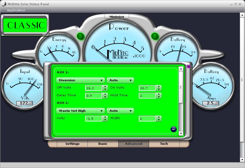

Abro este hilo para intentar "dilucidar" para que sirven las funciones AUX1 y AUX2 del MidNite y empezaré por las pruebas que estoy haciendo actualmente con ellas.
Los contactos están situados a la izquierda de los bornes azules. Son unos bornes pequeños verdes. Se pueden ver en la figura 17 del manual. En la página 36 explica las funciones de esatas salidas.
La salida AUX1, según el manual del MidNite se puede programar en función e ciertos eventos que ocurren. Tensión de las baterias, estado o tipo de carga y otros externos. Es una salida que puede dar 0 o 12v (NO-SI) o simplemente cerrar un contacto libre de potencial para que pueda actuar un relé externo a otro voltaje o cerrar un circuito, etc... De fábrica el mio al menos viene con el segundo activado, es un contacto libre de potencial.
Para la prueba de este AUX1 he dispuesto el siguiente rango de voltaje en el modo Diversion:
-On a 26.7V Off a 26.2
-Tiempo espera On 2 segundos
-Tiempo de espera Off 0.9s
En este modo se cerrará el contacto (ON) cuando el voltaje sobrepase durante dos segundos el valor superior prefijado. Podemos actuar cualquier aparato que consuma y el MidNite se encargará de apagarlo cuando el valor sea inferior al valor inferior.

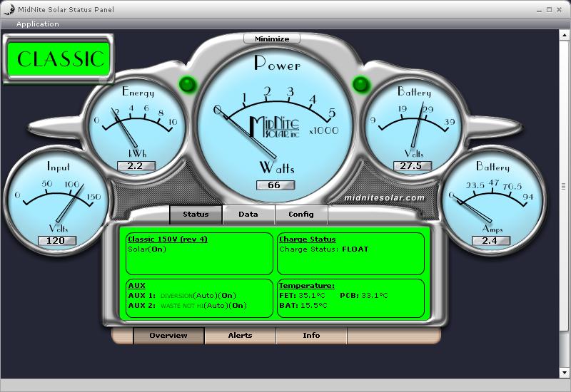

Una imágen vale más que mil palabras:
Archivo adjunto 7533 Archivo adjunto 7534
En la primera se ve la configuración de las salidas.
Se puede apreciar que las dos salidas están activadas estando en flotación. La segunda se activa si cumple con los parámetros: -1,5v en la casilla de la izquierda y 1 (ancho del pulso) en la derecha. Con este valor me da una salida correcta para accionar el "carlotron" mediante PWM. He probado con una resistencia de 200w (dos bombillas) y con una 1000 watios (termo eléctrico) y la potencia derivada era de 200w y 980W respectivamente con los 12V máximos de pulso. He visto que el voltaje de salida del MidNite se adaptaba en los primeros segundos de conexión, hasta estabilizarse en esos 12V +-.
Las pruebas han sido cortas ya que la resistencia está en el aire y se quemaría.
Hay otras funciones que nos pueden ir bien para ese mismo uso, como la de FLOT HI, pero al parecer y según las pruebas de los americanos, ésta es la que puede enviar el excedente de cualquiera de las fases de carga.

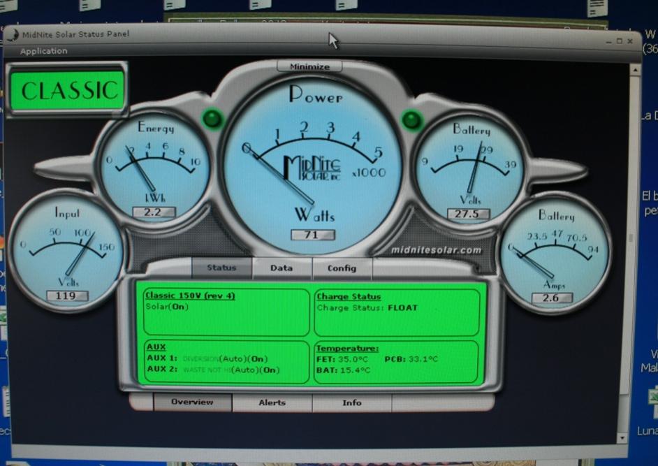

Ya he arreglado (creo) las imágenes que al quitar el adjunto habían "desaparecido".

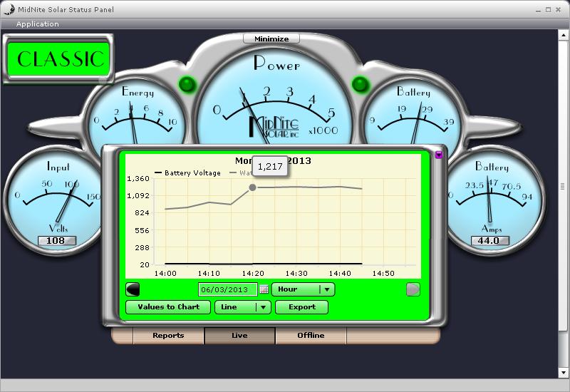

Bueno a las 19:15 el sol anda detrás de las nubes y el MidNite está "sacandole el jugo" como puede...
Archivo adjunto 7547 Archivo adjunto 7548

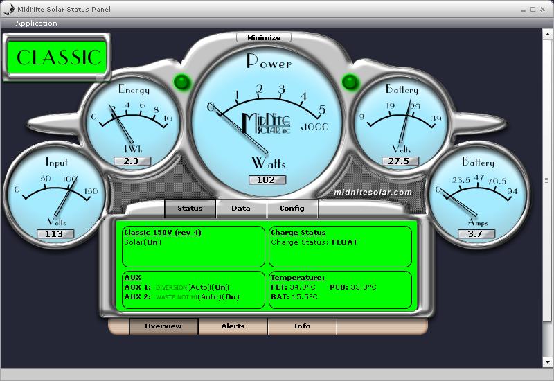

A las 19:40 aparece algún rayo del sol:
Archivo adjunto 7549

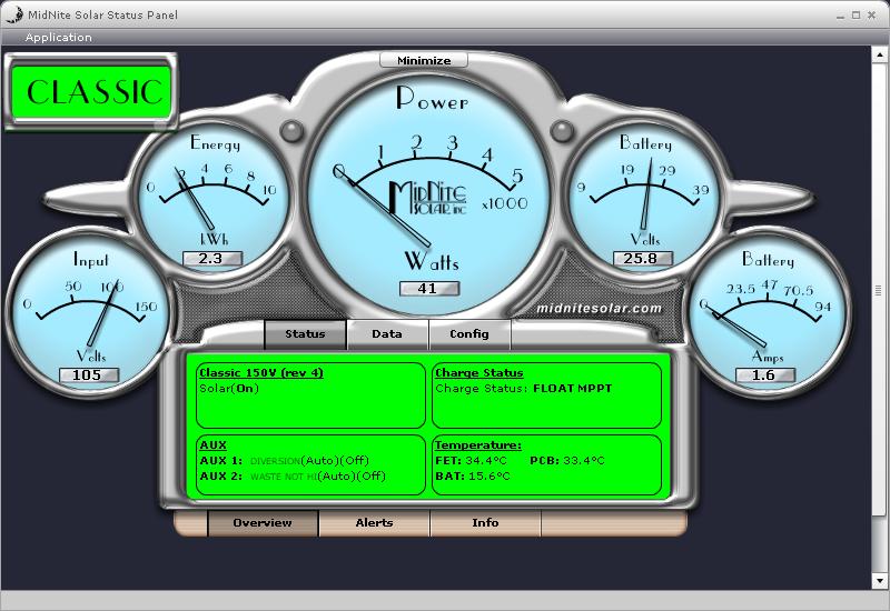

Son las 20:27, la carga baja y queda en modo FLOAT MPPT, las dos salidas AUX se han puesto a OFF.
Archivo adjunto 7550

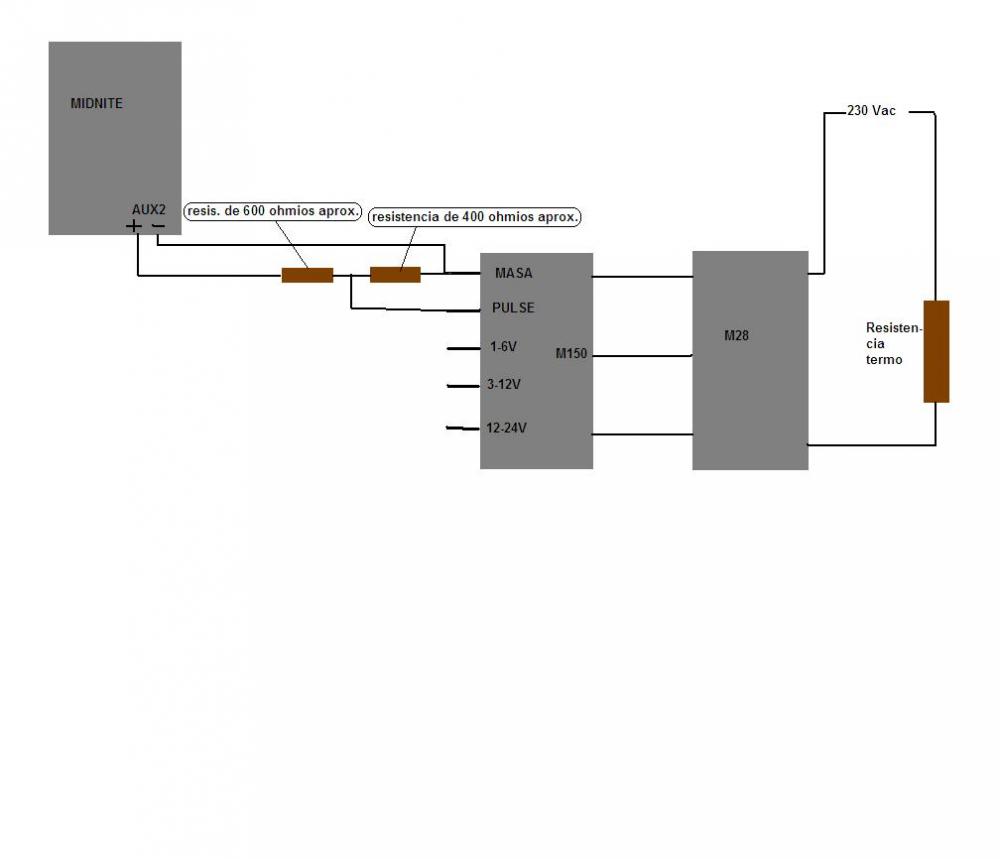

¿Pero como has conectado el Carlotrón?
Yo he hecho pruebas de conectarlo así en el FM y el control de la potencia desviada es totalmente correcto, estable y con una adecuación a la potencia excedente, muy rápida. A excepción del problema que he comentado antes de los temporizadores de ABS, FLOAT y ECU.
Upss... Pues a la entrada de 3-12V. La entrada TTL, pese a indicar "pulsos", no me pareció la correcta para el MidNite, que ya te envia el voltaje adecuado. Tampoco he puesto el "filtro", porque el MidNite ya tiene los parametros que hacen esa función, ¿O estoy equivocado?
Las resistencias que indicas en esa imagen que hacen de divisor de tensión para la entrada TTL. ¿Exactamente que voltaje permite esa entrada?
Porque a 12V con ese valor de R entran 7,2v por la entrada pulse y 4,8 por el negativo ¿?
Este dispositivo en el fondo actua como un SSR ¿o por fuerza con el MiDNite, necesita el retardo que da el condensador?
Pues en todo caso hago las pruebas con la entrada TTL, para salir de dudas
Re: [Brico] MidNite Classic Lite - Funciones AUX
pac0
No, error. Has dado en el "ojo del huracan". EL Midnite regula por el ancho de pulso y no por la tensión (si es que funciona igual que el FM, que va a ser que si).
EL PWM que envía el FM por la salida AUX es una onda cuadrada de una altura de unos 13 voltios (aunque digan que son 12), y de una anchura de pulso que varía desde 0% hasta el 100%, según el excedente que haya, y a una frecuencia de unos 200 Hz. Lo sé porque estoy cansado de verlo en el osciloscopio.
pac0
Precisamente el filtro RC elimina la frecuencia del PWM para convertirlo en CC ascendente o descendente, y por eso, en ese caso, si que hay que conectarlo a la entrada 3-12V. Pero al poder utilizar el PWM del Midnite (pero no el del FM por los motivos que antes he explicado), es mejor que el control sea por PWM a que sea por tensión. Es más rápido y más "fino".
pac0
Esa entrada TTL permite hasta 24v creo recordar. Pero he hecho pruebas con varias tensiones y al final he llegado a la conclusión de que el mejor resultado lo he conseguido con una tensión máxima de entre 3,5-5 voltios. Metiendole más tensión se satura en seguida y no consigue hacer una regulación correcta, pues la potencia se dispara muy rapidamente.
pac0
Bueno, piensa que la entrada TTL también tiene cierta impedancia que hace bajar esa tensión máxima.
pac0
Efectivamente, hace la misma función que un SSR. Por ello no necesita condensador ni gaitas.
pac0
Pruébalo con diferentes tensiones de configuración en el Midnite hasta que funcione "fino". Piensa que, cuanto mayor es el margen de tensiones HI-LO, mayor margen de regulación tiene el PWM, entre el 0% y el 100%. Pero mayor es la oscilación en la tensión de baterias. Es cuestión de estar un rato delante del Midnite y afinar.
Perdón, no hace la misma función que un SSR. El control lo hace por corte de onda o control de fase, con un TRIAC.
Pero para el caso del condensador es lo mismo, no le hace falta.
