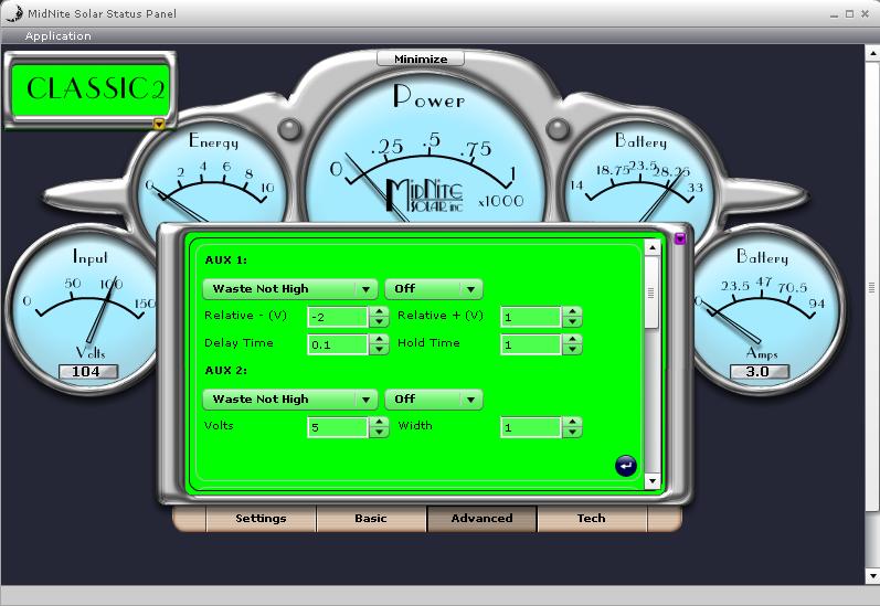

    Si os habeis fijado el modo waste not hight es diferente en el AUX1 que en el AUX2:
    Cuando hice las pruebas creo recordar que utilicé el AUX2 modificando los dos parámetros: volts y with
    Ese modo en el AUX1 funciona diferente (no es PWM) y creo que ese era la cauda por la que no acababa de ir bien el "carlotron" conectado al AUX2... Este último hace PWM y es la opción indicada para un relé de estado sólido...
    He revisado de nuevo el manual del Midnite, pero no dice mucho más al respecto y es algo dificil de entender para los no versados en esas cuestiones electrónicas... Pero indica claramente que el AUX2 en modo waste debería de tener los mismos parámetros que el AUX1.. Que no sea así es un misterio por resolver. Quizás habria que pasarse por el foro de Midnite y mirar si hay más info al respecto...

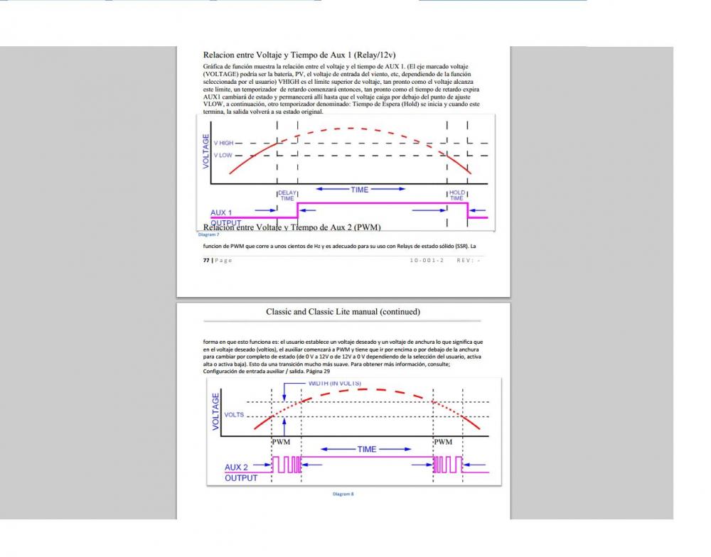

    Sacado del manual. Para aclarar mejor si cabe, lo del PWM y lo del RELAY, en AUX 1 y AUX 2.

    Predeterminado Re: [Brico] MidNite Classic Lite - Funciones AUX
    Lo iba a poner yo...
    A eso me refiero cuando digo que queda algo "incomprensible"...
    Pero podemos leer "claramente" que dice:
    el usuario establece un voltaje deseado [Volts] y un voltaje de anchura [Width]lo que significa que
    en el voltaje deseado (voltios), el auxiliar comenzará a PWM y tiene que ir por encima o por debajo de la anchura
    para cambiar por completo de estado (de 0 V a 12V o de 12V a 0 V dependiendo de la selección del usuario
    Por tanto el tipo de salida es diferente en AUX2 y no tiene los mismos parámetros, porque no los necesita realmente, para manejar un SSR... El Midnite envia los pulsos correspondientes directamente al SSR en función de la potencia excedida.
    En el AUX1, la diferencia entre waste NOT y Diversion, es que la primera solo activa la salida cuando hay "excedente", en cualquiera de las fases (absorcion-flotación) con relación a un voltaje diferencial y la segunda lo hace siempre entre el voltaje de apertura seleccionado y el de cierre...
    Lo que he leido en el foro de Midnite es que hay controversias entre utilizar SSR DC (directo de baterias) o AC (desde el inversor). Pero de este hilo se puede sacar alguna conclusión de como utilizar los dos AUX directos desde baterias:
    Waste Not Aux2 and DC SSR question

    Respecto a AUX2, entiendo lo de voltaje de anchura(width), pero lo de voltaje deseado..¿? ¿a que voltaje se refiere? Por que si es al que tu decides, ¿nos olvidamos de las etapas de carga?...se supone que debe hacer PWM cuando está cerca de los voltajes de FLOT, ABS y ECU, si no...¿para que sirve?
  9. #34
    pac0 Invitado
    Esa misma pregunta me hago yo
    Y leyendo en el Foro de Midnite he visto imágenes de configuraciones que indican un voltaje, pero tampoco dan muchas explicaciones, por lo tanto algo se nos escapa...
    (seguiré investigando haber que aparece)
    En este hilo se habla del AUX2 y se mencionan voltajes "offset" y "width". Por lo tanto el primer campo Volts se debe referir a un "voltaje de deplazamiento", siempre negativo, que utilizaría el Midnite en cada etapa de carga y un "ancho de voltaje", para equilibrar el movimiento de pulso del SSR... (No se si me he explicado bien....)
