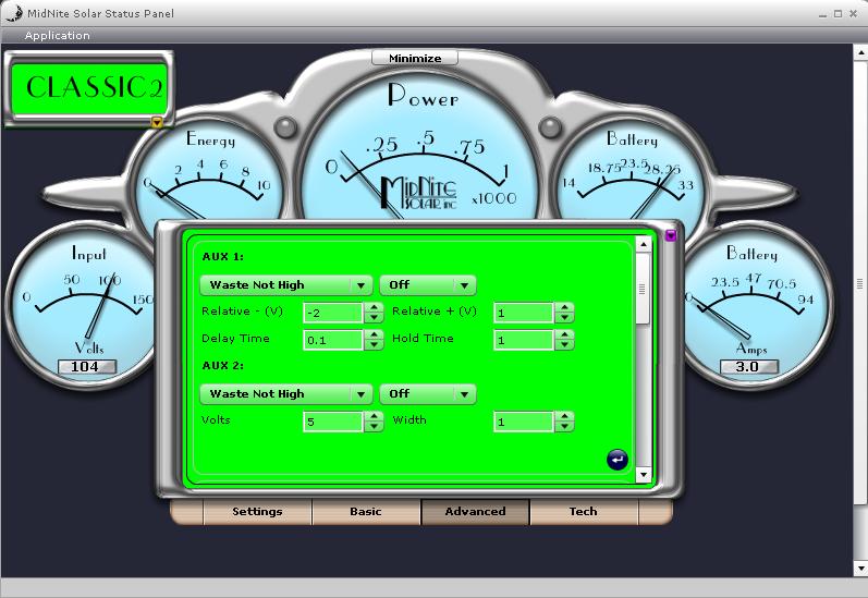

Yo dejé esas pruebas, porque utilizaba la resistencia como "regulador" de potencia y en modo diversion podía elegir la tensión adecuada. Pero los Midnite tienen todo un abanico de posibilidades para elegir.
Gracias hlebtomane por apuntar tu configuración, para ese modo.
El manual para el AUX1 ya especifica que deberán ser "numeros negativos", como desplazamiento del voltaje pero no aclara mucho los dos valores. Textualmente:
Por ejemplo, - 0.2
apagara Aux 1Cuando el voltaje de entrada este 2 décimas de voltios por debajo de sus puntos de set
Si os habeis fijado el modo waste not hight es diferente en el AUX1 que en el AUX2:
Archivo adjunto 11503
Cuando hice las pruebas creo recordar que utilicé el AUX2 modificando los dos parámetros: volts y with
Ese modo en el AUX1 funciona diferente (no es PWM) y creo que ese era la cauda por la que no acababa de ir bien el "carlotron" conectado al AUX2... Este último hace PWM y es la opción indicada para un relé de estado sólido...
He revisado de nuevo el manual del Midnite, pero no dice mucho más al respecto y es algo dificil de entender para los no versados en esas cuestiones electrónicas... Pero indica claramente que el AUX2 en modo waste debería de tener los mismos parámetros que el AUX1.. Que no sea así es un misterio por resolver. Quizás habria que pasarse por el foro de Midnite y mirar si hay más info al respecto...

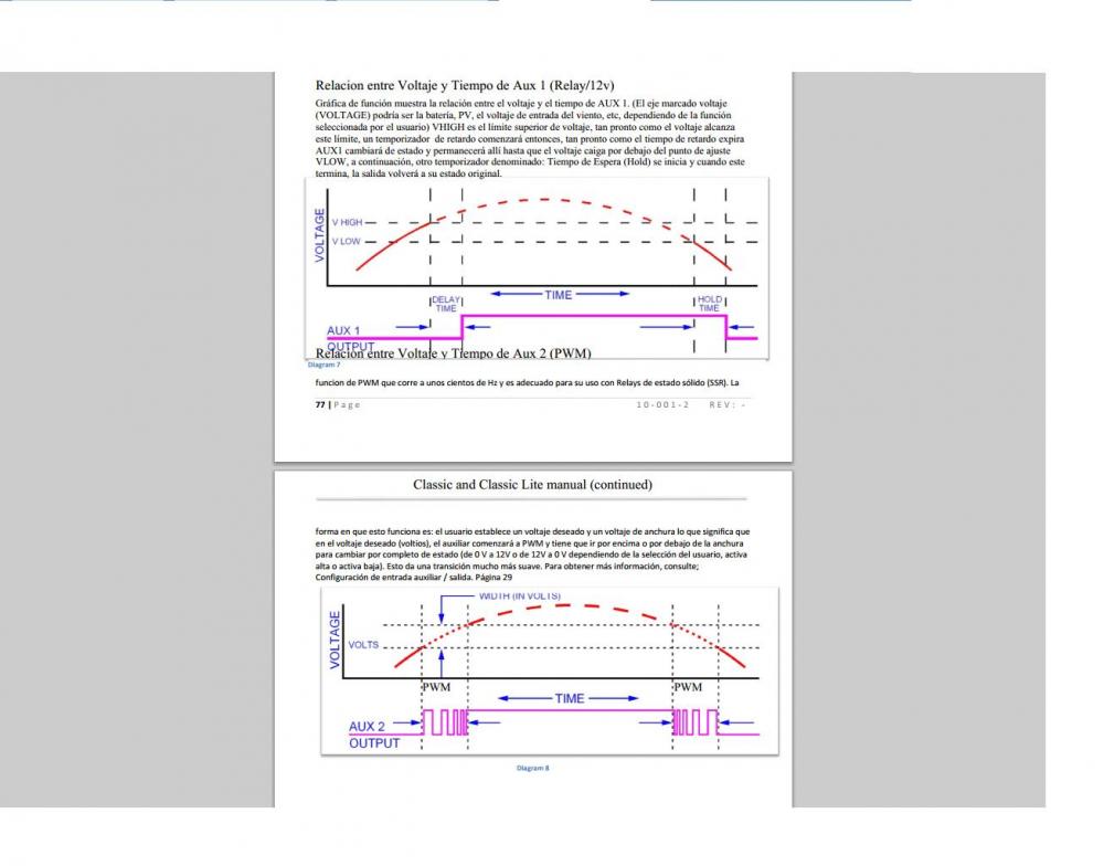

Sacado del manual. Para aclarar mejor si cabe, lo del PWM y lo del RELAY, en AUX 1 y AUX 2.
Archivo adjunto 11505
Re: [Brico] MidNite Classic Lite - Funciones AUX
Lo iba a poner yo...:cool:
A eso me refiero cuando digo que queda algo "incomprensible"...
Pero podemos leer "claramente" que dice:
el usuario establece un voltaje deseado [Volts] y un voltaje de anchura [Width]lo que significa que
en el voltaje deseado (voltios), el auxiliar comenzará a PWM y tiene que ir por encima o por debajo de la anchura
para cambiar por completo de estado (de 0 V a 12V o de 12V a 0 V dependiendo de la selección del usuario
Por tanto el tipo de salida es diferente en AUX2 y no tiene los mismos parámetros, porque no los necesita realmente, para manejar un SSR... El Midnite envia los pulsos correspondientes directamente al SSR en función de la potencia excedida.
En el AUX1, la diferencia entre waste NOT y Diversion, es que la primera solo activa la salida cuando hay "excedente", en cualquiera de las fases (absorcion-flotación) con relación a un voltaje diferencial y la segunda lo hace siempre entre el voltaje de apertura seleccionado y el de cierre...
