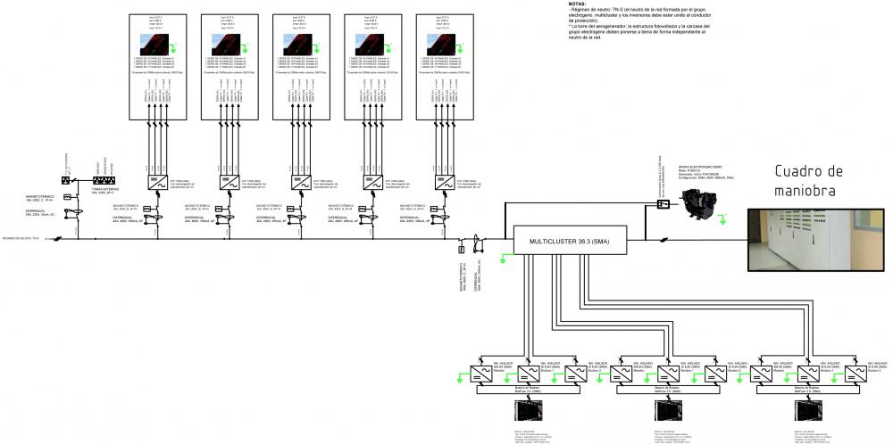

He hecho una instalación aislada de 100 Kw y tengo un problema con los aislados ya que me dan sólo la mitad de la potencia nominal que deberían cuando tiro de baterías (10000 Ah). Un día sin querer probé esto estando desconectada la FV y entonces se comportaba bien.
Mi pregunta es, ¿fue casualidad o es que los aislados dan problemas cuando la fotovoltaica está a pleno rendimiento?. (lo he oido más veces)

Re: Inversores aislados (mal comportamiento)
Datos:
371 modulos FV monocristalinos. 255 Wp. Isofoton.
5 Inversores FV trifasicos. Pn 17000 Watios. (SMA)
Baterías. 3 bancos de 3240 Ah cada uno. C10. 48 V.
9 Inversores aislados. Modelo 8.0H (SMA). Potencia nominal 6 Kw cada uno. Es capaz de dar 8 Kw durante media hora (teóricamente, de ahí mi problema). Cuando llega a 4,5 Kw la señal que genera no es limpia, está llena de fluctuaciones lo que hace que tintineen las luminarias de la fábrica, se desconecten algunas líneas y que a su vez la FV se desconecte y deje de verter y esto si que es un verdadero problema.
Os adjutno el unifilar
Archivo adjunto 7509
Lo cierto que me gustaría explicaros esto tranquilamente pero a groso modo mi problema es este. Los inversores aislados funcionan correctamente a 3,5 Kw cada uno, si los "forzamos" un poco no van bien y las consecuencias son un desastre.

A que velocidad “quemas” los Kwh., por si no me entiendes lo planteare de otra manera, cual es el consumo continuo que tienes en Kwh y cual puede ser el consumo pico en Kwh. que puedes tener.
Te lo digo porque esas baterías no son capaces de alimentar los inversores que tienen conectados, tu mismo has puesto que son chismes de SMA de 6wkh con posibilidades de 8kwh y de las baterías dices que solo pueden “quemar” a 15’5 Kwh. a C10 y 6*3=18kwh. y 8*3=24kwh.
Después podemos hablar de formulas y demás cosas por el estilo, pero de momento tienes menos baterías que consumidores salvajes, por lo que las baterías van a cargar los condensadores de los inversores de una manera intermitente pues meda que la demanda es mayor que C10, creo que andará mas en C5 que en C10.
Y no tengo seguro por las pruebas realizadas por los foreros que esas baterías sean capaces de mantener un C10 mucho tiempo, el que te ha colocado la instalación ¿odia a las baterías o vende baterías? O ¿lo has presionado mucho en los “lagartos”?

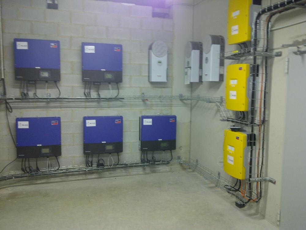

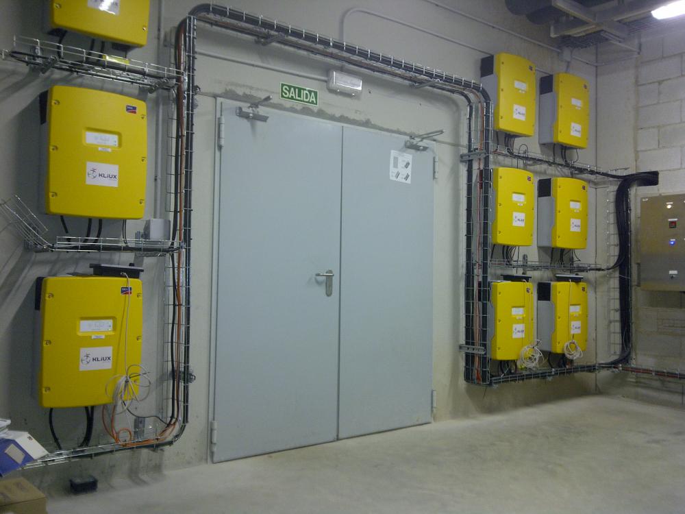

Buenas a todos:
Primero, gracias a todos por el interes, de verdad que cualquier idea que se puede aportar es buena y me vale como repaso.
Os respondo un poco a todas las dudas que tenéis:
Respecto a SMA, bueno, estoy bastante descontento. Después de tres meses de conversaciones se han dignado a venir a ver la instalación (hace 10 días). No saben porque va mal. Van a transmitir el problema a Alemania, pero mi sensación es que estaban bastante perdidos. Me dijeron que me iban a decir algo y nada. Ya les he llamado tres veces y ... pues eso, que no pinta bien.
Cable de baterías de 70 mm2
Fases bien equilibradas en consumidores, lo cierto es que esa parte está realmente bien, medido con analizador de redes.
Potencia de trabajo nominal de la instalación pues entre 70 y 110 Kw, con picos de 150 pero nada comunes.
Conexiones bien hechas y repasadas.
Tomas de tierras correctamente realizadas (SMA dio mucha guerra con esto)
Pues más o menos he contestado a todo.
Especifico algo más en el problema. Cuando no puede la instalación, FV más baterías entra el grupo. Cuando las baterías dan 40 Kw (el sistema ya está forzado) llamo al grupo, le cuesta casi un minuto entrar, si durante ese minuto se conecta algún consumidor más me tira la instalación ya que cuando la instalación está forzada es la FV la que desaparece por el tema de la mala señal creada por los aislados. Pensaréis, pues baja la llamada al grupo a 25 Kw que en ese punto se comporta bien, es cierto pero el cliente pagó 9 aislados de 6 Kw de nominal y no 9 de 3 Kw además de que pretende no encender el grupo o por lo menos poco.
Conclusión, cualquier nube me tira la instalación ya que el grupo tarda al menos 50 segundos en entrar y durante esos 50 segundos no tengo el colchón de los aislados para que asuman la potencia que me quita la nube.
La instalación se cae un par de veces al día de media. Algunos días nada y otros 3 veces, independientemente de horarios y de si el dia está nublado o no.
Pues así está el tema.
Os mando un par de fotos aunque no sé si os ayudarán.
Muchas gracias de nuevo y tampoco quiero volver loco a nadie.

Por lo que se ve en las fotos, algunos SI pueden tener más de 30 m. de cable de 70mm2 (entre + y -) hasta las baterias, sino más.
70mm2 para picos de casi 200 A. Y luego nos quejamos de nuestras instalaciones porque tienen 1/2 m. de más...

Primera, el cableado es muy justito para esas distancias, es mas, esa sección de cable en cobre es para tres metros más o menos.
Sección para….166A*48V=8000w
3 metros sección 74mm²
4 metros sección 99mm²
6 metros sección 148mm²
10 metros sección 247mm².
Aunque se fijaran los SMA a 50Hz a por narices, las baterías son muy justas para mantener mucho tiempo esa instalación, de hecho considero la instalación de paneles muy insuficiente para esos consumos, pues esa instalación puede dar en invierno y con sol unos 400kwhd insuficiente para mantener el sistema con acumulaciones para tres días.
Esa empresa “quema” unos 560kwh cada 8 horas, con este consumo como mínimo necesita una instalación de 140kwp en placas y en mi provincia, para esa zona creo que rondaría los 200kwp en placas cuando no mas.

Para estos sistemas se usa una batería común de 180vcc o 240vcc y un sólo inversor trifásico, el cual ya mete en el mismo bus de cc los paneles vía mppt (incluido en el inversor) sin necesidad de los Sunny Boy.
En cuanto a la cantidad de inversores de “asilada” la veo escasa, pues a potencia nominal no son capaces de mantener el consumo de la instalación, pues 9*6=54, mientras que la potencia nominal de consumo esta en 70kwh por lo que te falta un ramal mas como mínimo, eso contando que no haya un desequilibrio muy grande de consumo entre fases, con lo que quedaría 12*6=72, pero si el consumo de 110kwh es de mas de una hora constante tendrás que aumentar como mínimo al doble de lo que tienes ahora e irías corto en 2kw pues 18*6=108, recuerda que los 8kw es durante media hora.
Una cosa interesante seria ver los amperios-hora que pasan a lo largo del día por las diferentes fases, pues lo mismo puedes tener una fase muchísimo mas sobrecargada que las otras dos.
Mi recomendación y como tal debe de quedar, es que si puedes, que no lo se, que ajustaras los consumos a la instalación, pues es insuficiente para soportar lo que se pide de ella.
Recuerda….las baterías son muy caras y esas están sufriendo muchísimo y en vez de durarte 15 años solo van a durar 15 meses.
¿Qué cuanto es para mi lo justo?, 100kwhd de las baterías, 200kwhd baterías máximo y si me pongo en formato mjrosg……no mas de 83kwhd.
Kwhd=kilovatio hora por día.
Recuerda también que un consumo de 100kwh en la maquinaria, puede representar más de 110kwh de las baterías.
Lamento ser portador de tan malas noticias, claro…..que hago honor a mi fama de “aguafiestas” del foro.
