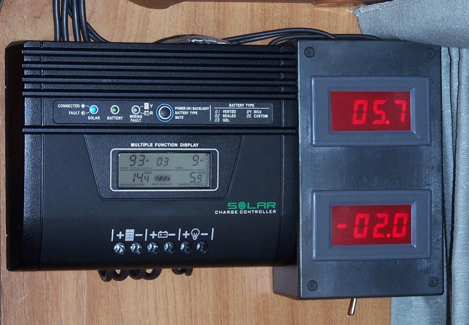

Estos míos son para 50A y necesitan una fuente de 5v aislada de la fuente que miden. Están alimentados desde la salida para consumos del regulador, el consumo de los dos es de 2,5W, en el regulador se ven 9W porque hay conectada otra cosa. Como puedes ver en la imagen, hay un interruptor en la caja.
Archivo adjunto 7444
Re: Amperimetro fijo economico para instalacion solar
Se me olvidó comentar sobre lo económico. Me costó todo algo menos de 35€. 2 shunt para 50A, 2 medidores, 2 fuentes aisladas, 1 caja, 1 interruptor. Lo que pasa es que no me acuerdo donde lo compré, estuve mirando en varias tiendas y no me acuerdo donde fue. A ver si encuentro algo y te lo paso.
