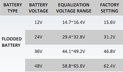

Lo quiero para 6 paneles SL606 de 240w 24V Voc 36,99 isc 8,49. Mi intención era hacer 2 series de 3 si me recomendáis mas el Morningstar optare por el, pero mirando las especificaciones me parece mas completo el otro, aunque en estos temas voy en pañales aun xD las dejo aqui

Archivo adjunto 7452
