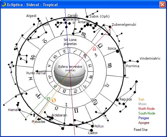

    pac0 Invitado
    Predeterminado Re: SKOLLY estoy preocupado.
    Ya he llegado al formula exacta para sacar las dudas: Si es luna llena y el viento viene de noreste y Géminis esta subiendo entonces es mejor sobrecargar para evitar estratificaciones y evitar sulfataciones. Pero si el gallo canta 4 veces y duele mi rodilla entonces es mejor cargar a menos voltaje y evitar sobrecargas para no dañar a las placas.
    Pues aprovechad todos que si esta noche canta el gallo, es el mejor momento.
    ¿Por cierto, vale que canten cuatro gallos una sola vez?

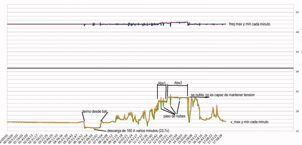

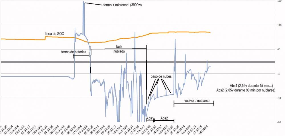

    pues mira...estoy pensando que ya que me estoy tirando a la independencia energética... también voy a empezar a vivir más de los alimentos autoproducidos...podría ponerme unas gallinas debajo de las placas y de paso cada vez que mida la densidad, les echo las sobras de la comida y que pongan huevos... el huerto con tomates, lechugas y demás lo tengo al lado de casa y lo cuido con cariño cada día. La semana pasada le puse las cañas a los tomates...
    por cierto, mañana os mando una gráfica de la absorción que voy a meter...y sí, Mblade... no dudes que la instalación ahora está funcionando a la perfección, y aunque el s.isl. lleve tantos parametros, enseguida te haces con él...

    Compañero! que alegria saber que vas a dar datos... yo soy como "el monstruo de los datos" los quiero todos, JAJAJA. ¿seria mucho pedir graficas independientes en lugar de una donde estan todos los valores y me cuesta apreciar los datos multi-escala?
    En cuanto a SMA, SB y SI, nunca me veras decir que sea malo, o que no sea fiable, o que no vaya bien (puedes repasar mis miles de intervenciones), yo lo que digo es que su configuracion es tan compleja que "a mi" me da miedo y tengo mis dudas... y que además, los equipos cuando son "tan listos" o "tan programables" a vece se pasan de listos o no van bien (por error humano de configuracion).
    No es un problema del equipo, sino que es un problema mio por falta de certeza de poder afinar una configuracion acertada.

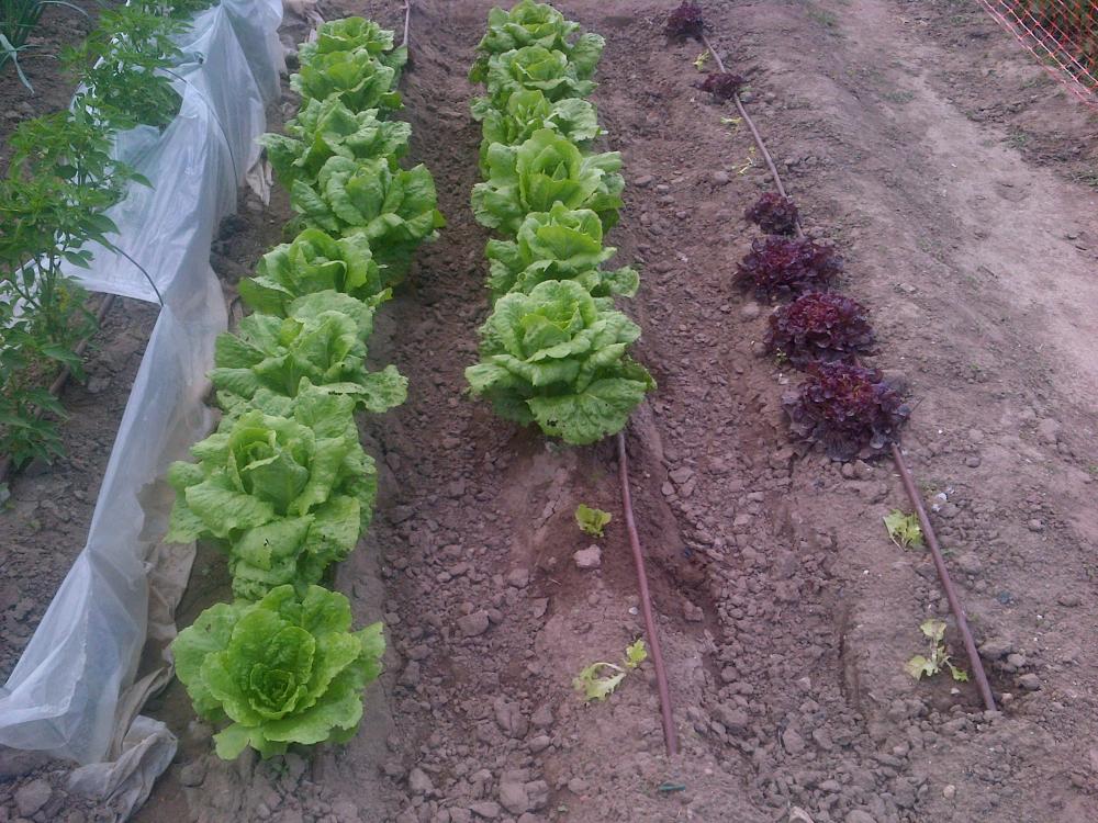

    bueno... aquí mando una foto de mis lechugas, espero tener pronto un par de gallinas debajo de los paneles y os mandaré las fotos.SKOLLY estoy preocupado.-img-20130517-00700.jpg
    y de las gráficas de la ecu de ayer. I y V por separado, para que mblade se distraiga.
    Hice una descarga algo potente a las baterías a primera hora (sin sol todavía) cargando el termo... y luego se nubló, pero a mediodía después de una tormenta guapa, salió el sol. Hice una ecu a 2,55v no llegó a una hora, y luego otra a 2,65v hora y media hasta que se empezó a nublar y ya no se podía mantener la tensión de carga...
    por la tarde miré las densidades y ohhhh!!!! han subido, a 1,24!!! desde los 1,21....
    En resumen y para ir aprendiendo... cuando las descargué hasta el 50% varios días de lluvia hace unas semanas, se quedaron en 1,19. Con una carga 2,55v y 2 horas, subieron a 1,21...
    Hoy con 2 horas y media (45min a 2,55 y 90min a 2,65) han subido a 1,24... o sea que............cuanto más baja está la densidad (más dod se le ha metido a la batería), más hay que subir el ¿tiempo? o la ¿v? o ¿ambos? para volver a dejarlas a su densidad nominal?
    A ver si alguien lo aclara.

    Lo priemero felicitarte por recuperar la densidad de tus vasos a 1,24 (aunque hasta 1,27 todabia tienes camino), ya que 2,65 es una buena tension de igualacion, sin ser tan radical como los 2,75 que se puede llegar en casos extremos.
    Yo me aventuraria a decir que el hecho de enchufarle 90A de carga tambien ha podido tener un efecto positivo en la recuperacion de densidad (desulfatacion - desestratificacion).
    Si el sol me acompaña, hoy quiero hacer una pequeña carga boost... a ver si le puedo enchufar 45A bien buenos.
    De momento, con sol vas a seguir con SOCs del 100%, pero quizas tu bateria de traccion necesite más "alegria" para sentirse viva y tengas que darle más caña en carga y descarga.
    En cuanto a ecualizar, todos sabemos lo "malo" que es para las placas y tus baterias son nuevas con poca batalla, asi que mientras no notes merma de capacidad y el funcionamiento de la instalacion sea correcto, yo no les daria mucha guerra.... aunque si quieres dejar algo más de tiempo de absorcion con una tension un punto más agresiva, pues vale, pero yo no me cebaria con ellas, que os vais a tener que entender varios años.

    sólo un apunte, lo de meterles 90A... no ha tenido nada que ver, porque casi todos los días le entran 90A en carga bulk y hasta ahora no había conseguido nada con la densidad...
    yo más lo achaco a los 2,65v durante hora y media, aunque en esa absorción no pasó de 40A de carga...
    va a ser más el voltaje y el gaseo resultante del mismo... no veas como burbujeaban a 2,65v.
    Saludos y a ver si vamos haciendo un libro blanco de baterías con todas estas observaciones.
