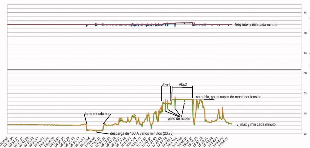

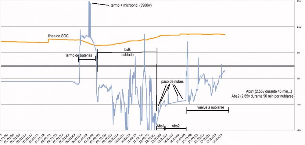

Re: SKOLLY estoy preocupado.
bueno... aquí mando una foto de mis lechugas, espero tener pronto un par de gallinas debajo de los paneles y os mandaré las fotos.Archivo adjunto 7432
y de las gráficas de la ecu de ayer. I y V por separado, para que mblade se distraiga.
Hice una descarga algo potente a las baterías a primera hora (sin sol todavía) cargando el termo... y luego se nubló, pero a mediodía después de una tormenta guapa, salió el sol. Hice una ecu a 2,55v no llegó a una hora, y luego otra a 2,65v hora y media hasta que se empezó a nublar y ya no se podía mantener la tensión de carga...
por la tarde miré las densidades y ohhhh!!!! han subido, a 1,24!!! desde los 1,21....
En resumen y para ir aprendiendo... cuando las descargué hasta el 50% varios días de lluvia hace unas semanas, se quedaron en 1,19. Con una carga 2,55v y 2 horas, subieron a 1,21...
Hoy con 2 horas y media (45min a 2,55 y 90min a 2,65) han subido a 1,24... o sea que............cuanto más baja está la densidad (más dod se le ha metido a la batería), más hay que subir el ¿tiempo? o la ¿v? o ¿ambos? para volver a dejarlas a su densidad nominal?
A ver si alguien lo aclara.
Archivo adjunto 7433Archivo adjunto 7434

Lo priemero felicitarte por recuperar la densidad de tus vasos a 1,24 (aunque hasta 1,27 todabia tienes camino), ya que 2,65 es una buena tension de igualacion, sin ser tan radical como los 2,75 que se puede llegar en casos extremos.
Yo me aventuraria a decir que el hecho de enchufarle 90A de carga tambien ha podido tener un efecto positivo en la recuperacion de densidad (desulfatacion - desestratificacion).
Si el sol me acompaña, hoy quiero hacer una pequeña carga boost... a ver si le puedo enchufar 45A bien buenos.
De momento, con sol vas a seguir con SOCs del 100%, pero quizas tu bateria de traccion necesite más "alegria" para sentirse viva y tengas que darle más caña en carga y descarga.

sólo un apunte, lo de meterles 90A... no ha tenido nada que ver, porque casi todos los días le entran 90A en carga bulk y hasta ahora no había conseguido nada con la densidad...
yo más lo achaco a los 2,65v durante hora y media, aunque en esa absorción no pasó de 40A de carga...
va a ser más el voltaje y el gaseo resultante del mismo... no veas como burbujeaban a 2,65v.
