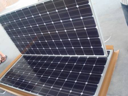

los paneles que pones arriva son de 60 celulas no de 72 como dices abajo, lo declara su voc por lo que necesitas un mppt, y por que 4 baterias si segun los calculos con 2 tienes para 2 dias , si quieres meter mas usa estacionarias
Re: Proyecto Instalacion Fotovoltaica para una casa en Riviera Maya (Mexico)
Segun la imagen de los paneles tiene 72 celdas, o esta mal las especificaciones o las fotos no son correctas le he enviado un correo electronico al vendedor aver que me dice.
Archivo adjunto 7564
El tema de las baterias la calculadora te dice que hay que poner mas de 400Ah a 24V por eso necesito 4 baterias de 225Ah para hacer 24V 450Ah para poder tener 2 dias.
Esque en Mexico no se donde poder encontrar estacionarias por 600€ o 800€ 12 vasos de 2V 450Ah estaria bueno pero sale por 1400€ o mas.

3 – Paneles Fotovoltaicos 24V 235W 72 Celdas.
235*3=705
705*4=2820wh
Poca acumulación en baterías y muy justo de paneles, pues por cada día nublado se necesitarían mas un mes para recuperar la carga en las baterías.
Como mínimo te hacen falta:
1000wp en placas
550ah a 24V en baterías.
Si el regulador va a ser PWM, añade 200wp más en panel.

Ahora tengo 2 paneles de 200W cada uno que estan un poco cascados y dan el 70%=140W y he comprado un kit de montaje de 200W todo esto con un grid de 600W cuanto me ahorraria en la factura de unos 35 o 40€ mes?
O mejor aislada y me olvido de la red pero tengo que invertir todo eso.

De regulador ira bien asta 1200W se le puede poner sino pues le pongo uno aparte MPPT el dia de mañana ya que el regulador va integrado en el Inversor/Cargador.
El tema de invierno aqui en Riviera Maya no existe minimas temperaturas en Enero por la noche son 18º durante los dias de invierno por el dia esta por encima de los 24º perfecto para los paneles y el sol sale a las 6:00 y se va a las 17:00.
Por eso si le pongo 4 paneles ya no tendre problemas verdad? contando que aqui el invierno no hay y encima se consume menos no hay que poner ventialdores jeje.
Las baterias siempre le puedo colocar mas son de 12V de 225Ah a 100Hrs.
