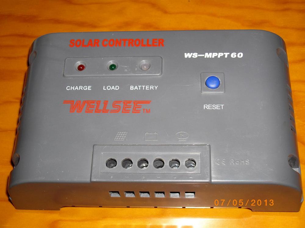

A ver si tengo tiempo y me hago un avatar con un Wellsee

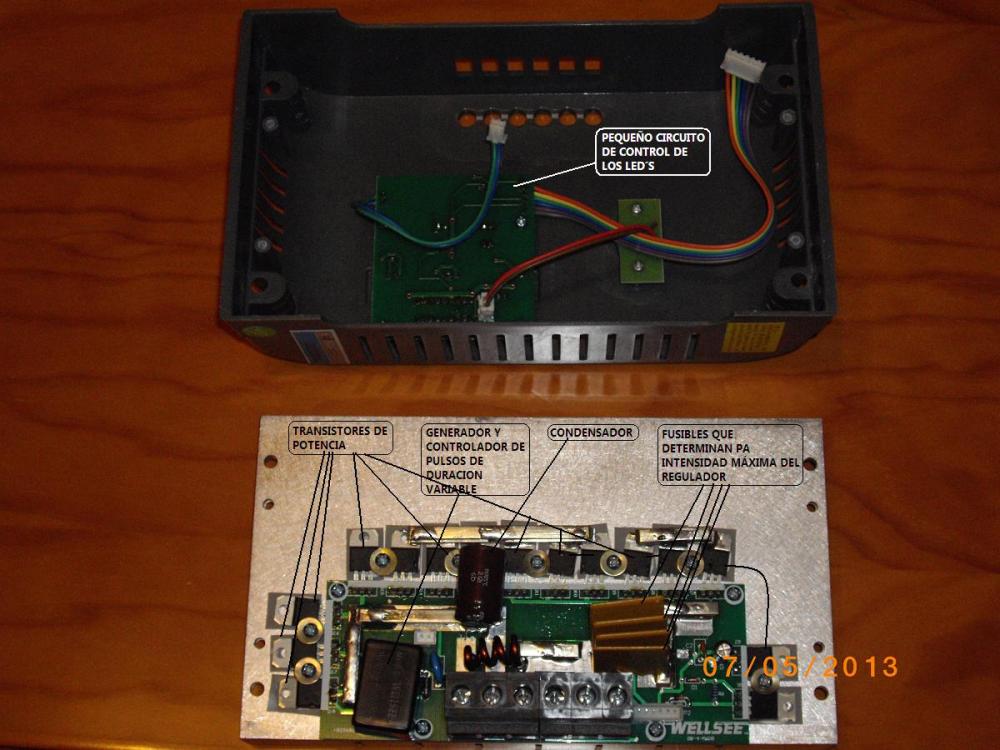

Pues mira por donde, te paso 1 par de fotos de 1 de los 2 Wellsee que tengo, igual al tuyo, por si quieres ponerlo de avatar.
Ahí podrás/dremos ver lo que se "oculta" bajo su carcasa de plástico, a ver si de una vez te convences de la "alta" tecnología de la que presume su fabricante.
Archivo adjunto 7345
Archivo adjunto 7346
Este regulador lleva los componentes más básicos que yo he visto para ser un regulador PWM.
- Varios transistores de poca potencia en paralelo, que son más baratos que uno solo de mayor potencia.
- Un simple condensador de muy poca capacidad.
- Un circuito híbrido de un "enorme" tamaño (a saber lo que llevará dentro), para todo el control del sistema de regulación y generación de los pulsos.
- Unos fusibles automáticos que se instalan varios según la capacidad del regulador. ¿Que quieres un regulador de 15 Amp?, le meten 2 fusibles, ¿Que quieres uno de 30 Amp. le meten 2 fusibles más. Pero el resto de componentes son los mismos, así que ya me dirás...
¿Dónde están los condensadores de gran capacidad de todo regulador que sea MPPT?
¿Y los trafos para la conversión de tensiones?
¿Y el circuito que genera los algoritmos matemáticos para encontrar el Punto de Máxima Potencia?
En fin, para que seguir...
Y no digamos a la hora de ver su funcionamiento, como logra encontrar el MPPT...es una pasada...:rolleyes:
Si tienes lo que hay que tener, y no hablo de cosas esféricas, sino de conocimientos y hechos, demuestra que ese regulador funciona como un MPPT y no como un PWM.
Como ves, los fabricantes no dicen toda la verdad. Y algunos hasta mienten descaradamente.
