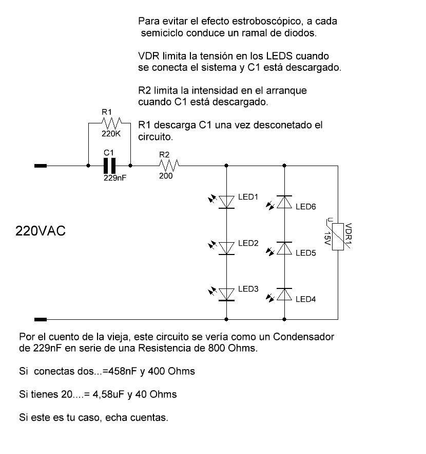

Carlos 6025, sin dudar del medidor que bajo alguna circunstancia pueda dar una medida erronea, lo único que se me ocurre es que hayan usado una reactancia para los LEDS, pero en este caso capacitiva.
Cuando he diseñado algún aparato de bajo consumo ( menos de 10w)que ha de ir a la red, va aislado y no hay forma de manipularlo, para ahorrarme el trafo suelo usar un condensador en serie. Al ser 50 Hz le conviene un condensador ya que no pesa y es pequeño en comparación de una bobina para hacer el mismo trabajo. Para mis aplicaciones suelen salirme valores entre medio uF y 4,7uF. Según como sea el circuito, podrías encontrarte sin saberlo con una batería de condensadores en paralelo. Es sólo una teoría por que el que diseña tiene unas directrices y una de ellas es el precio, pero como no he abierto una lámpara de las tuyas no puedo asegurarlo, tan solo existe la posibilidad.
Archivo adjunto 7381

el por qué tengo esa reactiva... pues no sé, pero siempre están ahí de 0,2 a 0,4kvar pululando por los cables de mi casa... esté o no esté encendido el balasto...
Bueno pues está claro, que la reactiva NO afecta a las baterías más que en las pérdidas de calor que pueda suponer su resistencia en los conductores.
Más me preocupa que la densidad de las p*t*s baterías no sube de 1,21 y eso cargadas al 90%
Practicamente todo los consumidores domésticos consumen reactiva, la nevera por ejemplo. La propia instalación consume reactiva.
Y hasta el propio trafo del inversor consume reactiva.
