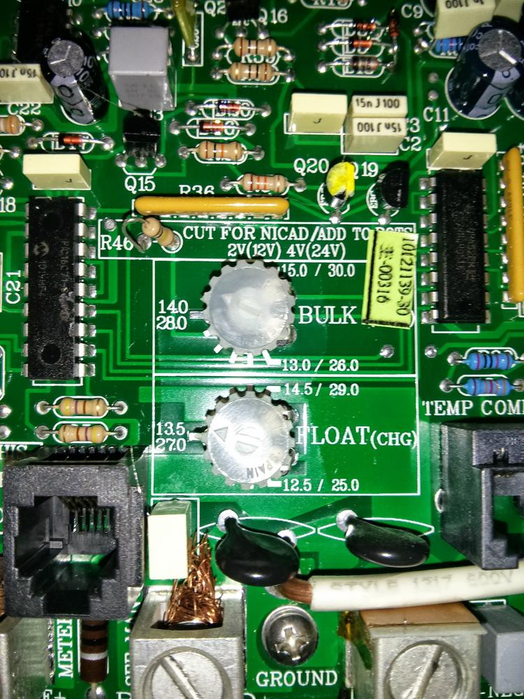

    Todavía dándole vueltas al alto consumo de agua, perdonad pero hace ni se sabe que no entro, y sigo con lo mismo, creo que mucho consumo de agua para las Midac 6 Opzs 300 (450 Ah C100), reguladas con Xantres C35 ¿Os dejo foto con tensión de trabajo?.
    No he encontrado por ningún sitio información sobre las tensiones de trabajo de estas baterías.
    Tengo sonda de temperatura y como os comento creo que me consumen mucha agua, las relleno cada 4-5 meses y no se conforman con menos de litro y medio de agua.

    Te doy valores que encajan en el 99% de las baterías: Bulk 2,4V/Elemento, Flotación 2,23V/Elemento y ecualización 2,65-2,7V/Elemento. Tienes desajustados todos los valores. La flotación la tienes medio voltio por encima de lo recomendado y te podría consumir algo más de agua por esa razón, pero no tanta. Desde luego la ecualización la tienes inexistente, porque 15V suponen 2,5V/Elemento, nada más. El consumo en sí tampoco lo veo muy exagerado, pero mira a ver de regular las tensiones y controla el consumo a ver como evoluciona, y desde luego arregla el tema de ecualización para evitar males mayores.

    Amigo Tab los valores, sino te entiendo mal los tengo razonablemente bajos, quizá algo alto el valor de flotación, lo bajaré el fin de semana y lo dejare en los 13.4 que comentas, pero sobre el valor de ecualización lo hace de manera automática con un voltio por encima del valor "Bulk", vamos que si lo dejo como está con 14,3 +- la ecualización la hará en 15,3 v. Ésto me lo tengo que tragar sí o sí, a no ser que suba el valor bulk cosa que supongo poco recomendable, ya lo tengo rozando el límite que me comentas.
    De cualquier manera, comparado con la instalación de mi hermano el consumo de agua es desmesurado, en su instalación repone el agua cada año y le añade como mucho medio litro para los 6 vasos. Yo como os comenté antes, repongo cada 4-6 meses y en la última que fue la semana pasada le añadí casi 2 litros.

    He pegado un repaso al manual del Xantrex y no tengo posibilidad de manipular la tensión de ecualización, va ligada a la carga Bulk, según el manual es sí o sí (carga Bulk + 1 v.).Vamos que para llegar a la tensión que me indica el amigo TAB (2,65v/elemento = 15.9v), tengo que subir la carga bulk que ya la tengo en 14,3 con lo que hace la ecualización a 15,3v.
    Podría tocar algo la tensión de carga bulk y subirla a 14.4-14.6 pero aún así no llegaría a la tensión ecualización que me aconseja el amigo Tab. Entiendo que entonces no solucionaría el algo consumo de agua. Lo que me ha quedado claro es que la tensión de flotación la tengo alta, ya la he bajado un pelín, dejándola por debajo del indicador de 13,5v (ahora estará en unos 13.4v)
    ¿Por favor si algún Alma caritativa me puede indicar como tiene regulador el Xantrex, para lograr optimizar la tensión de ecualización?
