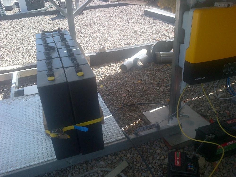

Hola buenas, estoy ya terminado de colocar las baterias en su sitio, este finde espero poner todas ya juntas y en su sitio definitivo. Son de tracción tipicas negras con el plastico de arriba verde. No pone nada en ellas, de esas que les sale barriguita segun tengo entendido.
Pensaba ponerlas todas juntas y poner una cincha con carraca arriba y otra abajo con un hierro o madera para obligarlas a estar rectas. Asi seguro que estaran cogidas pero no ventilarian bien las de dentro (son 18) ¿Deberia poner separadores entre ellas? ¿en la parte central para "sujetar la barriga"?

Archivo adjunto 7228buenas... yo las tengo flejadas y no me ha servido de nada, es más... han echado más barriga desde que las instalé hace dos meses y eso que han estado con el fleje...
Es un problema lo de la barriga, porque aumenta el volumen del vaso, y como consecuencia disminuye la densidad del electrolito, algo que tengo pendiente de solucionar todavía.

Nada...si t fijas en la foto, los tengo en dos hileras de 6. En la parte del centro se chocan las barrigas interiores de cada vaso, haciendo imposible que se lleguen a quedar paralelas y juntas las dos paredes interiores... Siempre quedan separadas de medio a 1 cm por tocarse barriga con barriga...
Si les pasa como a los cerveceros, que con los años vamos echando más cm. de cintiura, en unos años va a ser un problema, la verdad...

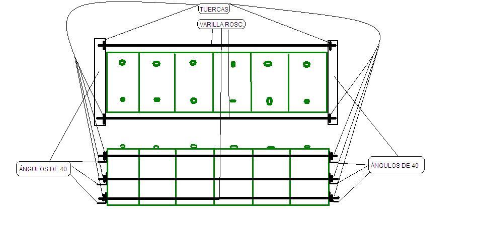

Tu mismo lo podrías hacer, por ejemplo, con perfil de ángulo y varilla roscada.
Tendrías que poner los vasos uniendo los lados anchos, al revés que como lo tienes. Quizá en 2 grupos de 6 vasos, para que no se quede un conjunto demasiado grande.
Pones los ángulos en los laterales del conjunto y con las varillas y tuercas vas apretando hasta que quedan totalmente unidas. Las varillas no se estiran como las cinchas de textil y con las tuercas puedes apretar lo que quieras.
Lo ideal sería haberlas rellenado el electrolito después de "encajonarlas", pero bueno.
Sería como el dibujo, con posibles mejoras.

Me gusta mucho esa idea del angulo y la varilla, lo hare asi. Lo que supongo que haré es poner 2 conjuntos, para cubrir los 4 lados

Pienso lo mismo, lo ideal es meter en los 4 laterales... Los míos tb echan ligeras "cartucheras" (por el lado estrecho)...
Crees que es necesario poner ángulos a dos alturas? Mañana me pongo a montarlo.

Vosotros mejor que nadie, que las tenéis delante, sabréis si es necesario poner 1, 2 o 3 alturas. A lo mejor con 1 altura es suficiente, no se...
En ese caso, por lo de las cartucheras, tendrás que poner también ángulos a los otros 2 lados, pero ya va a parecer una cosa rara con tanto hierro. Quizá habría que repensarlo de nuevo. Por ejemplo, hacer una especie de jaula compacta con ángulo y pletina, pero ya tienes que utilizar la soldadura.
Re: Flejar baterias de tracción.
Fleje metálico (puesto con flejadora) es otra opción para evitar lo de la barriga cervecera. Peo con cuidado y sin que el fleje toque directamente las esquinas de los vasos, si no se pueden romper.
En principio a media altura es suficiente para estos vasos.
Lo de los perfiles angulares de Carlos también es muy buena solución.

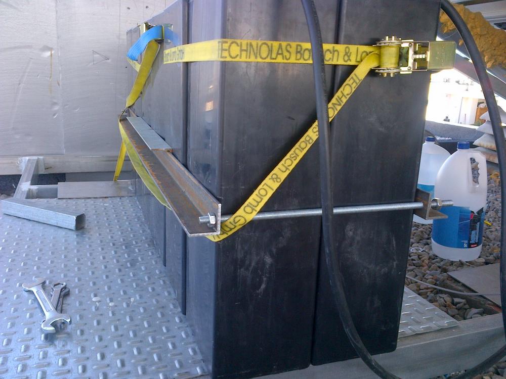

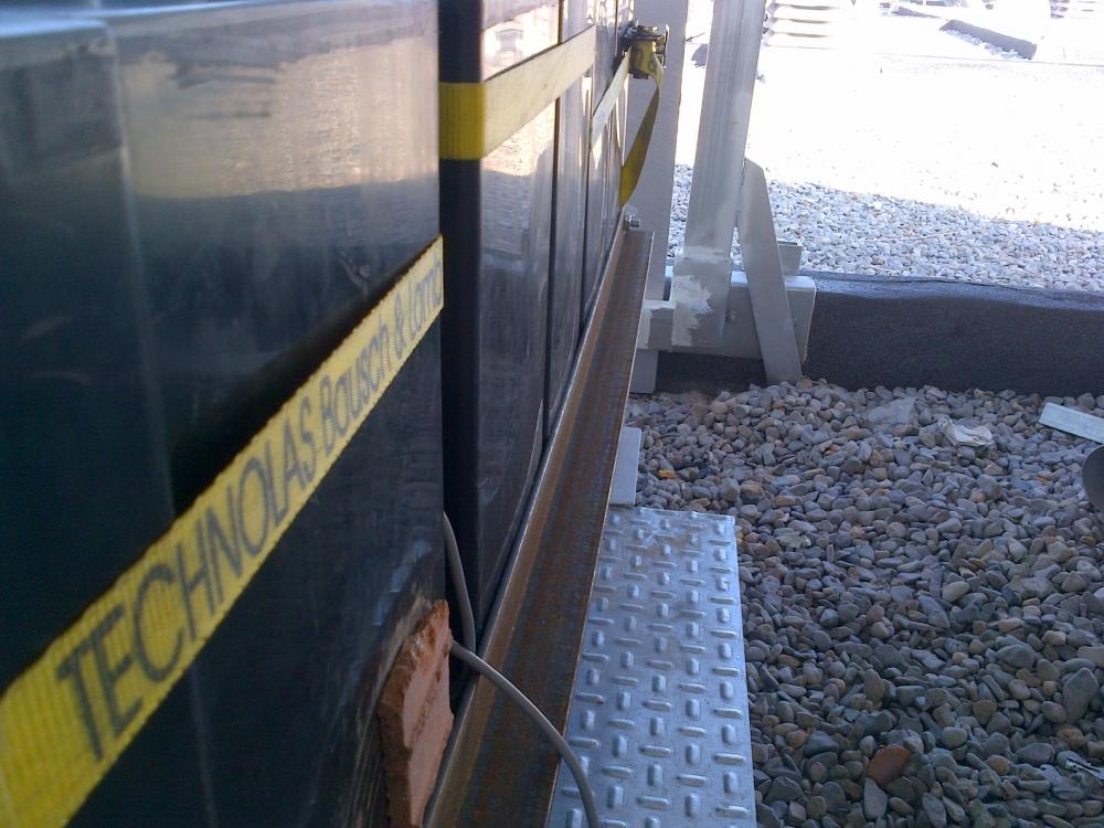

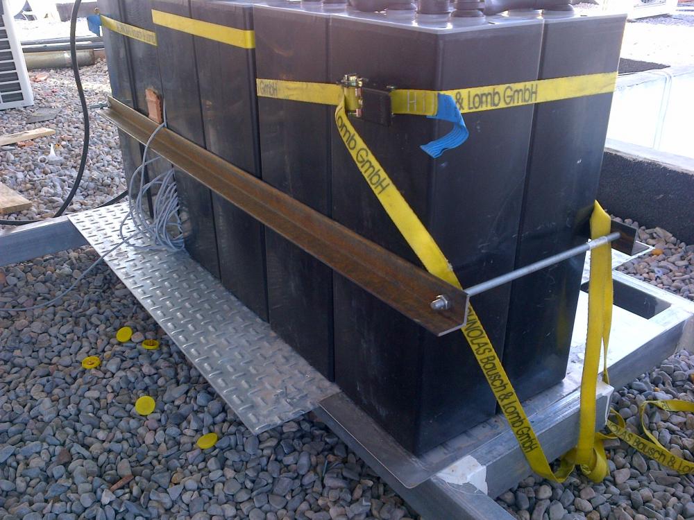

Lo de los ángulos en las esquinas, al final no ha hecho falta, ya que el perfil largo no llega a apretar la esquina del vaso por estar la barriga algo más salida. He unido vasos de 4 en 4 para juntarlos también en la parte estrecha con flejes (los amarillos) y han quedado muy bien apretados también (no es lo mismo apretar 6 del tirón, que 2)

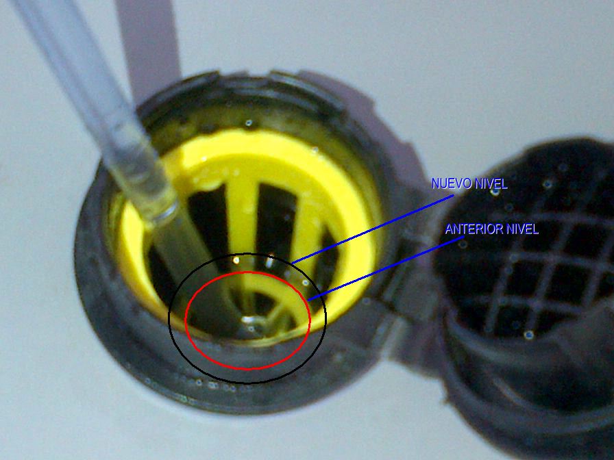

a ver qué os parecen las fotos, desde luego el resultado se nota, ha subido el nivel más de medio cm (aunque la densidad sigue a 1,25 ya que sigo con la misma cantidad de electrolito). Pero ahora con más margen.

Claro, el problema de los flejes es que solo aprietan sobre las esquinas y un vaso sobre otro, por lo que las paredes exteriores se quedan igual que sin flejes.
Yo...que quieres que te diga... ya que vas a tener vasos para varios años, les haría una cajón metálico, pero no cerrado, sino con perfiles, tipo jaula.
En algo se tiene que notar la diferencia con respecto a los vasos estacionarios. Se ve que el plástico transparente de los estacionarios no es flexible, es más rígido...y más caro.
Añadir que, al ser el perfil tan largo, parece que no hace bien la función encomendada, pues también se arquea.
Mi idea primaria era poner al perfil "a lo corto", pero juntando los vasos por la cara ancha y no por la estrecha como tu lo tienes.
El perfil lo puse a lo largo sobre las caras anchas en lugar de a lo corto sobre la cara estrecha porque...
No había varillas tan largas si no era soldando, y creo que los puentes no dan bien la medida en ese caso (se doblan mucho).
El perfil no flexa prácticamente (son 4mm de grosor), y lo poquísimo que lo hace no llega a impedir el efecto lifting. Si con el tiempo veo que aumenta el arque y vuelven a engordar, siempre se puede pone un suplemente (tipo el ladrillo que se ve en la foto) para volver a comprimir la barriga...
Lo de la jaula, no dudo que hubiera sido mejor, pero ya necesito que vengan a soldar, más material...en fin... demasiao lío.
Ahora mismo he ganado altura en el nivel de electrolito (se ha quedado 4-5mm por encima del máximo), estoy seguro que cuando vuelva al máximo
La densidad subirá a 1,27 - 1,28... Veremos a ver.

Tengo entendido que puedes pedir de encargo varillas de 2 m. de largo, pero imagino que las cobrarán "bien".
También puedes cambiar el ángulo por "U" de 60-30. Esa seguro que no se te dobla.

Voy a darles un tiempo a q bajen d nivel a ver si cuando se queden otra vez en el máximo (ahora se han quedado 5mm por encima), la densidad sube a 1,27-1,28...entonces ya me doy por satisfecho.
