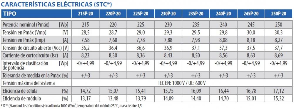

    Hola a todos, espero que me podais ayudar, tengo intencion de poner una pequeña instalacion fotovoltaica aislada ,para una pequeña cabaña en la isla del Hierro en Canarias, pero tengo dudas y sobre todo leyendo este foro me a abierto los ojos con posibles engaños,malos productos etc.He preguntado en tiendas del sector en Canarias y la que e escogido me ha ofrecido los siguientes productos ,y quisiera saber que les parece.
    *12 baterias est.2v 575ah c100
    *inversor multiplus24/1600/40-1
    *regulador blue solar mppt 40 a
    *4 modulos ldk 230
    Segun me han dicho, me daria para 5 puntos de luz de 11w, una nevera pequeña de bajo consumo, tv 19 pulgadas led y lavadora en frio usandola un par de veces por semana.

    ese regulador olvidalo solo admite paneles de 36celulas para 12 o de 72 para 24 y solo tiene de voc 55v conlo que 2 paneles en serie te pasas y si los pones en paralelo no llegas para cargar, pue sson paneles de 60 celulas 36,4 voc y 8.36 isc
    regulador
    blueSolar MPPT 12/24-40 40A a 12V o 24V *
    Controlador por seguimiento del punto de máxima pot
    encia (MPPT, por sus siglas en inglés).
    Incrementa la corriente de carga hasta en un 30%, compar
    ado con un controlador PWM.
    Parámetros de tensión de carga para ocho tipos de bat
    ería, más dos parametros de ecualización.
    Sensor de temperatura remoto.
    Protegido contra sobrecorriente.
    Protegido contra cortocircuitos.
    Protegido contra la conexión inversa de los paneles so
    lares y/o de la batería.
    Desconexión de la salida de carga por baja tensión.
    Para 12V, utilice paneles solares de 36 celdas
    Para 24V, utilice paneles solares de 72 celdas

    Muchas gracias por tu consejo, que regulador seria el aconsejable.
    14.137
    Predeterminado Re: Opinion de esta intalacion ?
    Es cierto lo del regulador de 40A, no te vale para esos paneles, por conjunto creo que te llegará la energía. Yo pondría un FM60 o similar, cuanto mas grande mas podrás ampliar en el futuro, y si ese es tu plan pues un Midnite lite 150.

    uan cosa mas, por si el dia de mañana amplias consumos, como te dice el compañero con un buen regulador puedes meter mas placa, pero si hoy te quedas justo de baterias no podras ampliarlas en el futuro, no se si te han presupuestado topzs o opzs, miratelo y si puedes amplia la capacidad del banco de baterias todo lo que puedas, de 575ah a 825 en topzs se diferencia 300€ y 500 a los 975ah y es una buena diferencia en ah en opzs la cosa sube un poco de los 525 a los 900ah van unos 500€, sabemos que la cosa no esta fina de euros pero este esfuerzo hoy te ayudara mañana.

    Las baterias son topzs442 2v 575ah ,tendre que hacer numeros ..¡¡ pero lo que comentas de la diferencia de 575ah a las de 825ah por 300 € lo intentaremos.

    Hola, olvidate de ese regulador, las Topz son una buena opción, mas baratas, pero necesita bancada. Si necesitas ayuda yo soy de tu isla.

    Gracias... Gran Drago, lo de la bancada ya lo tenia en cuenta y creo que en dos alturas para mirar los niveles . Y gracias por ofrecerte para ayudarme lo tendre en cuenta, porque estoy aprendiendo un poco para poder montarla yo mismo, como no es muy grande.Lo de el regulador ya lo descarte y intentare comprar FM80 o Midnite lite 150.

    muy buena eleccion me decanto por el segundo.

    Los acumuladores Topz están hechos para carretillas, carritos de golf, montacargas... originalmente los vasos van metidos dentro de una "camisa" de cualquier tipo, metalicos, plásticos, fibra... ya que las paredes de los acumuladores son demasiado finas y tienden a "empanzarse" y no queda muy estético por lo que hay que introducirlos dentro de una bancada que viene hecha a medida y sostiene los vasos apretados
