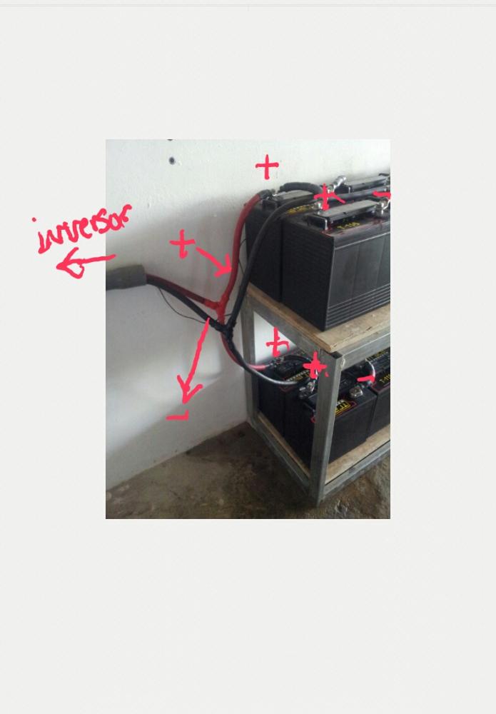

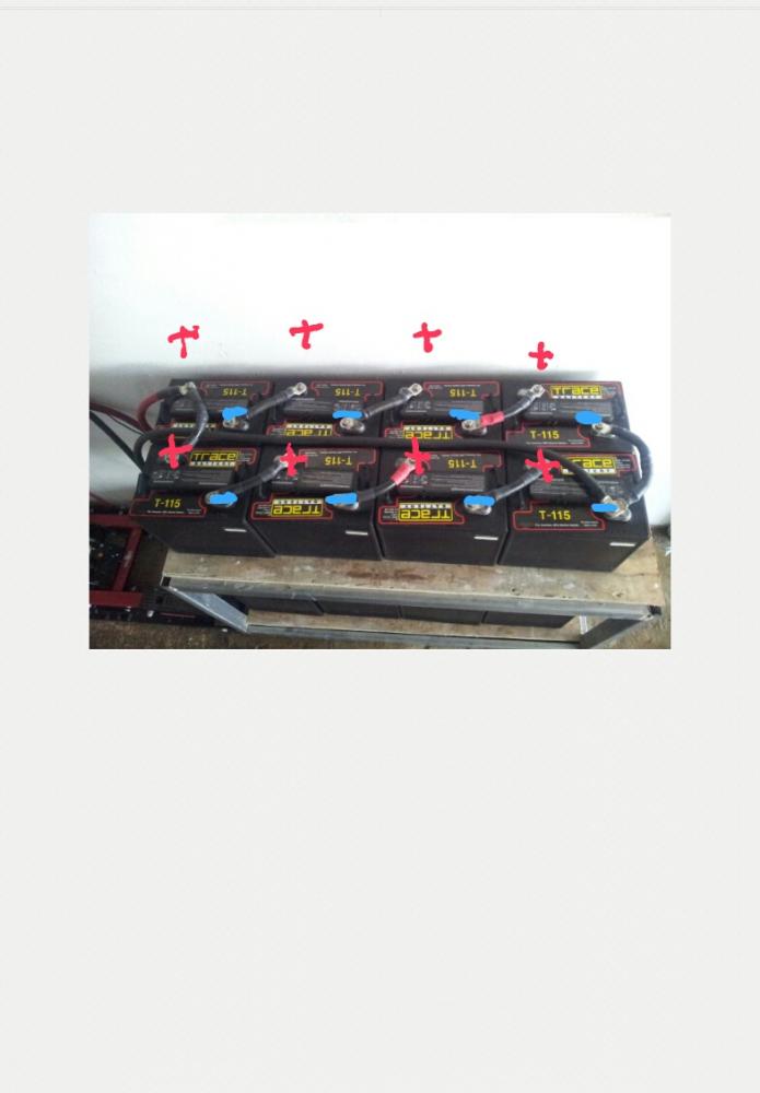

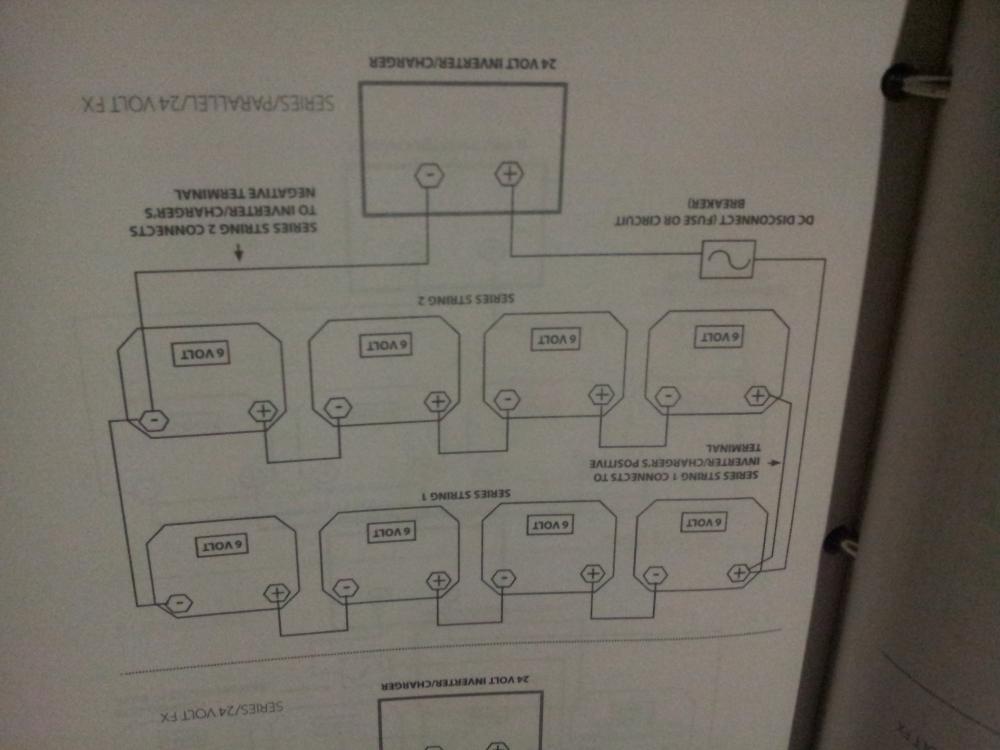

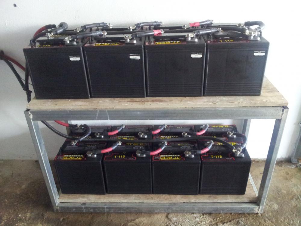

Archivo adjunto 6958Gracias por su respuesta hice dos series paralelo de 8 y luego las uní en paralelo. Las series para montar las baterías las saque del manual del inversor outback. Estará bien la conbinacion
Archivo adjunto 6956Archivo adjunto 6957
Espero que hayan salido las fotos pero esta es la forma que tendo combinadas las baterias si hay algo mal por favor diganmelo para poder corregirlo los bancos se configuraron por el manual del inversor outback

Como opinion,si ser yo un esperto xD aparte de como te indican que lo de poner series en paralelo no es bueno creo que el empalme donde unes las series podrias mejorarlo con una platina de cobre donde llegases de las dos series y salieses hasta el inversor,pienso que quedaria mejor.

¡Eso esta mal!, ¡eso son 48V!, como el inversor sea de 24V entonces ¡PUMMMM!

He mirado de nuevo las fotos que mandantes, efectivamente si las tienes a 24V, cuesta un poco darse cuenta, me había engañado la vista.
Bien, de todas maneras eso no esta bien, pues ahora que son jóvenes no va a pasar nada pero en un año o dos empezaran a matarse entre ellas y da por seguro que serán las mas débiles las que asesinen a las mas fuerte, es mas, no te darás cuenta hasta que no sea tarde. Y si acá nos parecen caras las baterías, pero ahí ya deben de ser la leche de caras.

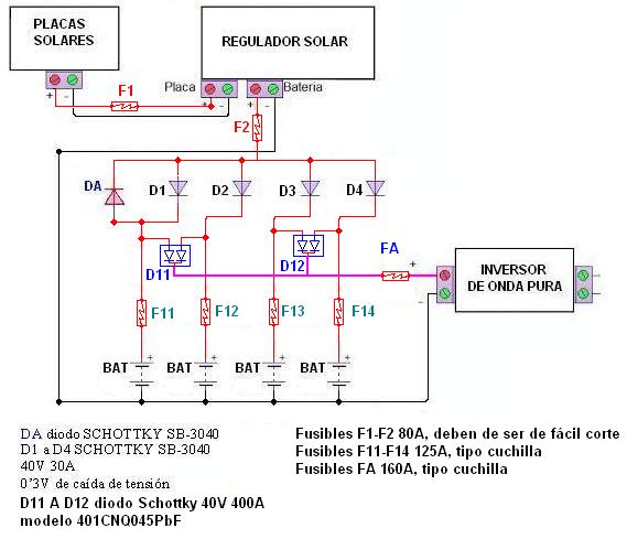

Te he preparado un plano, esto no quiere decir que sean los santos evangelios, y recuerda....... lo mió solo es una opinión y los lagartos son tuyos y se que en estos tiempos que corren son muy escasos.
Archivo adjunto 6970

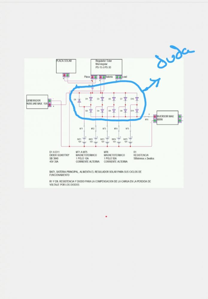

Archivo adjunto 6975 Gracias por el diagrama lo voy hacer como me dice ahora nunca he bregado con diodos y tengo una duda con el diagrama que me enviaste como seria el tamaño del cable en esta sección. El de mis baterías al inversor están 4/0. No se, tendrás una foto de esa parte de un sistema foto voltaico para dejarme llevar, como conectar esos diodos al cable 4/0. Los diodos van en un montaje en especifico si es así donde se consigue

Veras en este post http://www.solarweb.net/forosolar/fo...-carrefur.html se ve mas o menos como lo tengo yo, pero que no tiene nada que ver con lo tuyo, pues mi inversor apenas es de 300W, mientras que el tuyo puede llegar hasta los 2700W o mas, en el mío el caudal de amperios puede pasar perfectamente por un cable de #10-#9(6mm²) toda la instalación.
Bien, para tu caso y en sistema americano puedes salir del regulador con el cable que tengas ahora hacia un distribuidor, si te fijas yo he utilizado uno de “heger” de 250A, de esa misma manera que lo he hecho yo puedes hacerlo tu, pero ojo, solo en la parte de los diodos tipo “D”.
Haber si te lo explico bien:
Desde el concentrador-repartidor hasta las “clemas” superiores de los diodos D1-D4 y DA cable de #9
Desde la “clemas” inferiores diodos D1-D4 y DA hasta el empalme superior de los fusibles F11-F14 cable de #9
Desde empalme inferior de los fusibles F11-F14 hasta las baterías cable de #4
Desde el empalme superior de los fusibles F11-F14 hasta los diodos D11-D12 cable de #4
Desde los diodos D11-D12 al concentrador-repartidor cable de #2
Desde concentrador-repartidor al fusible FA cable de #1
Desde el fusible FA al inversor cable de #1
Negativo, siempre en cable de #1, y si no quieres pues 4 cables de #4 a un concentrador-repartidor y de este en cable de #1 al inversor.
Ya se que el cable de #1 es muy grueso pero es que 2700w a 24V también son muchos amperios, unos 112A.
Si solo dispones de cable de #4 pues varios cables hasta completar más o menos los mm² de #1.
Como te dije antes esta es mi opinión, hay compañero que puede discrepar, es mas, ellos pondrían el cableado mas grueso, pero yo tengo que pensar también en tu situación geográfica.
Recuerda tu grafico no tiene nada que ver con el que te recomiendo.

luego de estar meditándolo un rato creo que por lo menos lo de los diodos d11 y d12 no me funcionarían por que mi inversor vfx 3524 ademas de cargarlas baterías por fuentes renovables también lo hace con energía eléctrica que por lo menos en esa sección la corriente tiene que fluir en ambas direcciones
Re: cual seria la mejor manera de conectar las baterias

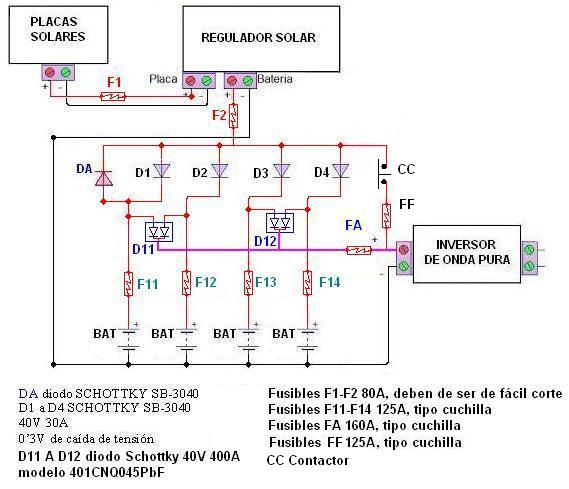

En eso tienes razón, si tu inversor es inversor-cargador y la línea de baterías es bidireccional, lo siento, pero tus baterías en paralelo morirán todas juntas.
Voy a pensar en alguna solución fácil y barata, porque las que estoy pensando no me gustan.
Vale, le estado dando mas vueltas y creo que esto seria lo menos malo, no se si lo ideal, pero de momento no se me ocurre otra cosa.
El “contactor” CC debe de entra en funcionamiento a la vez que ponemos en marcha la carga a través del inversor y desconectarse cuando esta termina.
A ver si alguien tiene alguna idea mejor.
Archivo adjunto 6995
Nota:
No he puesto un nuevo diodo por no encarecer el circuito.
