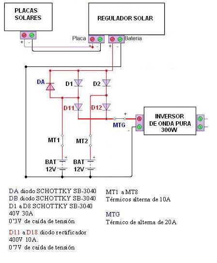

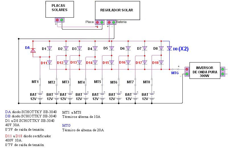

Aquí tienes la mía, en fase de experimentación y con baterías “carrefour”
Archivo adjunto 6905
pincha dos veces para ampliar

mjrosg acaba de ver el otro hilo y la verdad es que es muy duro para mi, me puedes ayudar
si tengo dos baterias en paralelo donde pongo el diado y que funcion hace
si tengo 4 baterias en paralelo donde pongo los diodos y como los conecto
es decir + del mppt al diodo y esta al positivo de la bateria y desde aqui al inversor?

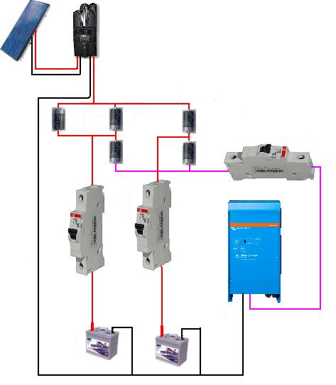

Si ya con este par de imágenes no sabes hacerlo, llama a alguien que te eche una mano.
Lo he hecho para dos baterías en paralelo.
Archivo adjunto 6907
Archivo adjunto 6908
Re: aislada de 12 con placas de 24
ya que comprastes esas baterias, no te queda otra que colocar los diodos correspondientes tal como te indican, si no moriran pronto, deverias haber comprado vasos estacionarios, que aunque te costaran algo mas para capacidades ya grandes son mejores, considero que para mas de 50ah dia lo mejor es dejar de lado las monoblock estas para algo de iluminacion a 12 y poco mas y con consumos pequeños.
mjrosg gracias por la información solo te digo que intentare hacerlo asi una cosa para 2000w que diodos y magnetos pongo
otra cosa la función del diodo cual es en este caso
