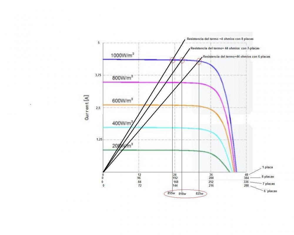

Hay que diferenciar entre sacar el máximo provecho a las placas que uno tiene y dar la máxima potencia.
En este caso, con 6 placas se aprovechan más que con 8 placas, pero con 8 placas se obtiene algo más de potencia, aunque no mucho más. Todo esto es teoría.
En la práctica, con el calor, que reduce la Vmp, posiblemente lo ideal sean 7 placas. Entre 6 y 7 está la cosa para obtener el máximo rendimiento de las placas.
Archivo adjunto 6891
El grafico que pones representa la generacion electrica de 6, 7 u 8 placas de determinada potencia. Por eso 8 siempre generaran mas que 6. Pero no es esa la idea. La idea es 6 placas de 200 vatios, o 7 de 170 vatios, u 8 de 150
En ambos casos descartamos 8 placas, sean de la potencia que sean, por ineficaces. Pero es que si variamos su potencia, tambien las descartamos por generar menor potencia que 6 o 7 de mayor potencia unitaria (y el mismo coste total)
Me quedo con lo que dices respecto a la disminucion de Vmp y el calor: 7 placas de 170 vatios. Por su puesto, si ya tienes las placas y son de 150 w...pues 8; no vas a comprar unas nuevas :)
Totalmente de acuerdo. Lo ideal es que la suma de las Vmp = 230 voltios y las sumas de potencias = 1200 w.
