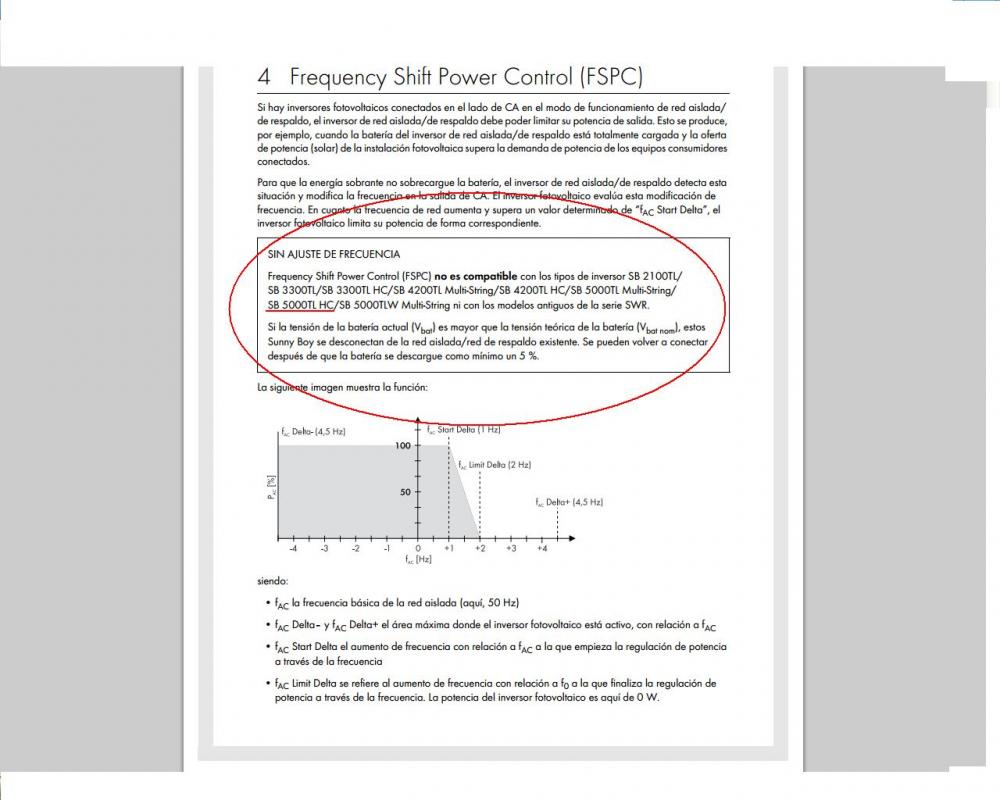

si es aislada sin apoyo de red/generador, asegura que el SB esta cableado a la salida loads/sb. Asegura en el SI que esta programado fuente externa PVonly.
el sb es un hf?

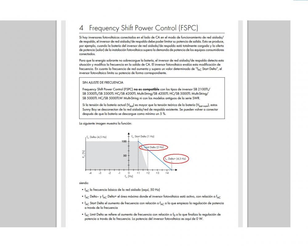

Con la opción "gridfeed" funciona perfectamente, así el SB va a tope y el SI se encarga de gestionar que el excedente vaya a red. Así no hay modificación de frecuencia mientras la red esté conectada así que lavadora etc. va todo el día y noche sin problemas. Para evitar que se cargue de la red se ha puesto el parámetro de carga desde la red en 0 A. Lo que pasa es que esta no es la solución, al menos no mientras no hay balance neto o esté legalizado verter el excedente.
La regulación sin "gridfeed" va fatal. No hubo manera de conseguir una regulación suave, ni modificando la velocidad de la regulación, ni modificando el rango de frecuencia. Lo que me extraña muchísimo es que el SB no responde suficientemente rápido y/o preciso como para evitar que el SI se pase del rango de frecuencia programado para el SB y aparte aún así da potencia. Es decir que, por ejemplo, fijando el rango de modulación de 50 - 51 Hz en el SB, se le ve a 51,3 Hz y pasando bastante potencia cuando ya con 51 Hz debería dar nada.
En otro sistema semiaislado que consta de otro SB5000TL y un SI5048 pasa algo similar aunque ahí la regulación va suave, pero aún así se pasa del rango programado de frecuencia (y da igual si se configura de 50 - 51 Hz que de 51 - 52 Hz). Cuando se pasa de los 51 Hz (más o menos) en este sistema tampoco funciona la lavadora. Así que para este sistema se ha configurado también la opción de "gridfeed" mientras esperamos tener una solución por parte de SMA.
Mientras no se resuelve el problema con las lavadoras no recomiendo montar más acoples en alterna, al no ser que estén configurados para solamente apoyar en alterna y aparte hay regulador de carga.
Lo que se ha ido la red del SI2224 fue por exceso de potencia en CA. Es que en el sistema de Skolly, el SI2224 no puede mandar toda la potencia que da el SB a las baterías y como el SB no regula bien se dio el caso de tener más potencia en CA de la que pudo absorber el sistema y subió de tensión y frecuencia como para quedarse fuera del rango admitido con lo cual cortó y se quedó en standby.

El sb es sin transformador, 5000TL21.

Mira, te explico como va la regulación estándar de SMA. Si el SB en un momento dado da, por ejemplo, 5000 W a 50 Hz y se quita un consumo importante y la potencia demandada entre consumo y carga de batería se queda en 2500 W, el SI modifica la frecuencia a 51,5 Hz (teniendo un rango de modulación de 51 Hz - 52 Hz) para que el SB de la mitad de la potencia. Cuando desaparecen 50 W más de consumo y se queda en 2450 W, la frecuencia se queda en unos 51,51 Hz...
Lo que la potencia del SB sea más alta que la que puede tragar el SI como mucho debería afectar que los escalones de potencia para la regulación serían más grandes. Osea 0,01 Hz para un SB3000 son 30 W y para un SB5000 son 50 W. Pero no creo que esté limitado a escalones de 0,01 Hz (la indicación de la pantalla sí), sino que el SB5000 también puede regular 30 W cuando el SI modula por 0,006 Hz...

Sobre el SB, a ver quien me puede explicar:
Archivo adjunto 6874
¿Alguien me puede decir que diferencia hay, a efectos prácticos, entre los 2 parámetros marcados en rojo?
¿Se podría variar la pendiente tal y como muestro en la línea azul?
¿Que significado tiene el parámetro dfac-Max (velocidad de cambio)?
Hola, a efectos prácticos, supongo que ninguno.
Lo de variar la pendiente, se puede hacer, y de hecho lo hemos probado Hlebtomane y yo el sábado, en el ajuste (lado CA) punto inicio y punto final de ajuste de pot. por freq, lo puedes variar de 0 a 5Hz, de 1 a 2, de 1 a 5... pero a mi no me ha dado resultados.
El parámetro de velocidad de cambio viene para aislada por defecto en 10Hz por seg. yo he probado a 1 Hz por segundo y sigue igual...

Un pregunta tonta, ¿no te afectará a ti esto?
Archivo adjunto 6876
Re: resetear sb a valores de fábrica por fallo de regulación de potencia.
Entiendo que a mí no me afecta esa incompatibilidad, el mío aunque que es sin transformador, es el 5000TL21, además hay funcionando aisladas como la mía sin problemas de regulación. Solajero por ejemplo...
He probado modificando la rampa desde 0hz hasta 5hz y ocurre lo mismo.
Del sunny island desconozco todo lo que puedo cambiar de frecuencia, y demás parámetros, además que no se puede hacer, ya que no hay nada de documentación, y si se puede, lo hará SMA con algún software específico.
Tú pregunta, pregunta..... que igual me das alguna pista.
