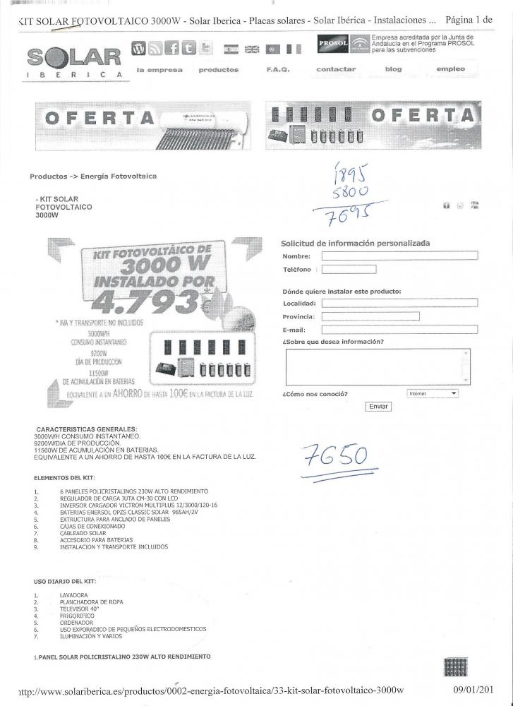

buenas después de llamar al programa el publico exponer mi caso,se han puesto en contacto con la empresa instaladora la cual a comentado lo mejor para su empresa en la cual trabaja y muchísimas mentira,como que le enseñado mi factura de la luz siendo total mente mentira y que me informaron en montar un sistema de inyección a red otra mentira,mira como no dice como montaron la instalación,ni que a salido un cable ardiendo,ni que el contactor salio ardiendo y echando humo y dejándome toda la vivienda a oscura,y un sin fin de cosas como haveis leído y visto en las fotos,os pego carateristicas de lo presupuestado y de lo que se a montado,espero que ya que el programa de canal sur radio del vigorra no creo que pueda hacer nada pero que por lo menos si lo pudiera leer esto y que ellos lean y vean,y saquen las conclusiones de dicha empresa.
Archivo adjunto 8445
Archivo adjunto 8446
Archivo adjunto 8447
Archivo adjunto 8448
para que veais que el inversor presupuestado al montado es total mente diferente,solo pido a la empresa instaladora que me traiga el presupuestado que yo mismo desmonto el que ellos pusieron y monto el nuevo,me traigan el aislante que exige la ley sobre el programa prosol sobre aislante para comuladores de agua que yo lo monto y les firmo los papeles de la junta de andalucia sobre la subencion de montaje de sistemas acs.

En la página web de Solariberica siguen ofreciendo el dichoso kit de 3000W:
KIT SOLAR FOTOVOLTAICO 3000W - Solar Iberica - Solar Iberica
Ya no con el inversor Victron sino con el chino ese, pero en cuanto al regulador no se aclaran ni ellos mismos. Una vez dicen que es un MPPT 50A (el dichoso Wellsee que no es MPPT), y otra vez que es un PWM 30A con pantalla LCD y programable (el Juta CM3024Z, que no está tan mal).
Pero lo peor es que siguen ofreciendo 6 paneles de 230W / 60 células con una bateria de 12V. Y eso con regulador PWM. Increible!
te juro que esta misma tarde mire la pagina para coger el numero de teléfono para poner la reclamación mire y salía el inversor victron,se nota que esta tarde han estado haciendo los deberes para quitar y poner el otro inversor.
en las especificaciones dice,puntos de luz,lavadora,tv.
pues os invito a mi casa a que veais lo que hace este sistema al encender el tv cuando se apegue todo nos os preocupéis como dice el instalador el programa del vigorra esta todo perfectamente instalado,esto será normal para el,y por supuesto lavadora,frigorífico jajjjaj ni de coña,os cuento tengo conectada toda la casa menos la cocina lo que ello incluye todos los electrodomésticos,y no tiene cojones esta instalación de que no se corte la luz al encender el tv,a y por supuesto el sistema no se puede llevar mas de 3 días funcionando sin que yo lo desactive por que sino la densidad de las baterías baja a 1,14 y no tiene cojones de recuperarlas sin que desconecte el sistema y haga alguna ecualización.

Este kit es una estafa total. Siguen sin haber aprendido del caso. 6 placas de 230 Wp, en total 1380 Wp son demasiado para un regulador MPPT de 50 A a 12 V. 50 A a 12 V son 600 W, si fueran 800 Wp de panel conectado aún se podría entender, pero casi 1400 Wp es pasarse muuuuuucho, pero con ganas...
Prometen una producción de 9200 Wh/día (aunque pongan W/día se refieren a Wh/día, es una muestra más de lo que no saben del tema), pues para producir esta cantidad de energía el regulador tiene que funcionar más de 15 horas a tope por día. 9200 Wh/día a lo mejor lo pueden dar estas placas el 21 de Junio con un regulador decente (y no infradimensionado) haciendo un sol de justicia y no haciendo demasiado calor.
Además ponen una vez que el regulador es de 30 A (Ah según ellos) y luego ponen de 50 A (Ah otra vez...). Ya he calculado con el mejor caso que sea de 50 a, pero luego seguro ponen uno de 30 A...
Esta gente no tiene ni la más mínima idea de energía solar, mejor se dedican a vender seguros o algo asi.

Si es que no hay por donde cogerlos hlebtomane, no coincide el detallado de los elementos del kit con el detallado del kit. Con una produccion de 1360wp en el mejor de los casos x 6 horas tenemos 8280w/d y esto es mucho pedir, mas la propia limitacion de los reguladores, si es el mppt chinorro de 50A x 12v mas de 600wh no va a dar y si es el pwm chinorro de 30A pues 360wh. La acumulacion la calculan en base a C240, cuando realmente deberian para un consumo diario como pone en la dichosa web un C10 que son 7200W de acumulacion. Habria que ver las caracteristicas del inversor, pero vamos otro producto made in china barriobajera, que no dormiria muy tranquilo. Se juntan los 2 ingredientes, chapuceros ineptos + elementos de la instalacion de alto riesgo, que peligro.
