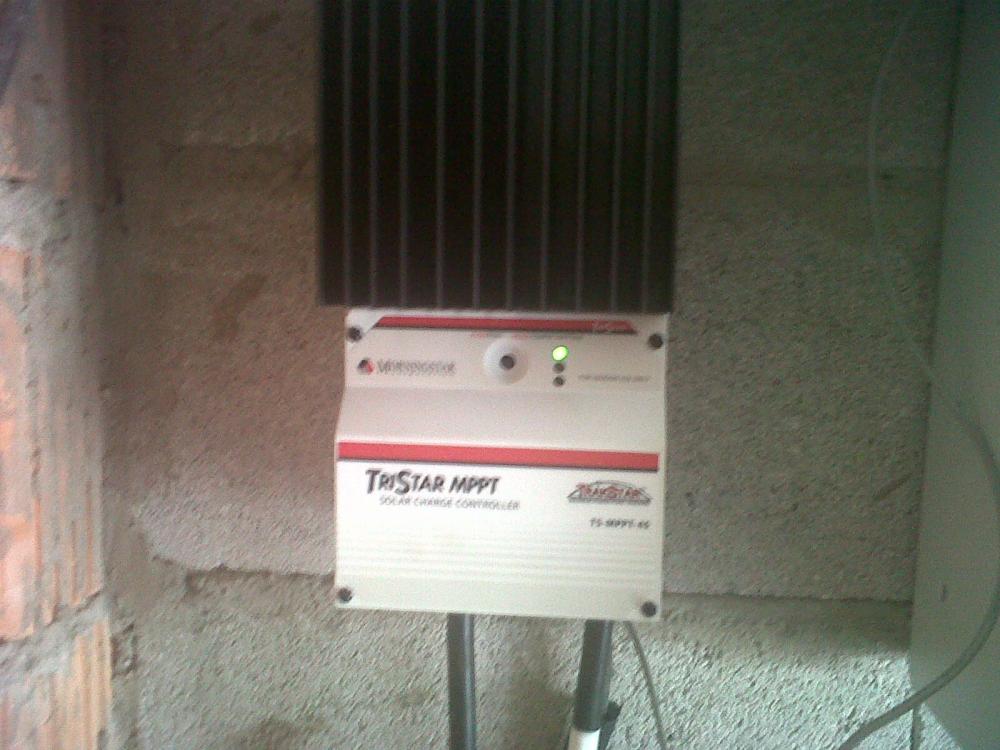

Hola buenas a todos , soy nuevo en el foro y en esto de la energias renovables , hace una semana me instale unas plaquitas xion 240W 6 placas , tambien tengo un regulador maximzador mppt-45 un inversor multiplus de 3000w y 12 baterias opsz 12 de 520 ah llevo 1 semana con el ekipo tengo enchufadas varias bombillas un televisor plano de 300w un frigorifico de 300w la lavadora un portatil y la bomba del pozo del agua 750 w cuando enciendo el agua noto como la luz pega un bajoncillo devido al tiron al instante se le eniende al inversor una especie de disipador el caso y aqui llega mi duda y el problemilla esque hoy a eso de las 11.30 de la mañana estando nublao cuando mi mujer a encendido el grifo para lavar se a apagado la luz como 1 min cuando vi el inversor estaban las lues de overload y low batery enendidas y sola se paso a inverter en verde asi instantanea mente y volvio la luz no le tengo puesto un cuadro de proteccion ya que no se ke termicos poner si alguien pudiera ayudarme le estaria muy agradecido e leido en el manual que cuando se enciende las luces simultaneas como en este Caso es... se han desconectado
debido a un alto voltaje de rizado CC. pero me pilla algo desorientado y nose si me estoy cargando mi ekipo agradeceria una ayudita infinitamente. dejo mi tlf 654824807 pedro.por si alguien que este aburrido quiere explicarmelo, un saludo y gracias de antemanoÚltima edición por tetereyes; 03/03/2013 a las 12:26

Hola y bienvenido, en principio la desconexión es por bajo voltaje, cuando se conecta un consumo elevado y debido a la poca capacidad de las baterías la tención baja bastante y después se estabiliza que sería cuando te vuelve la luz.
Parece que el regulador que tienes es un poco pequeño ya que para 240w x 6 de placas que tienes y baterías a 24v deberías tene un regulador, mínimo de 60amperios.
Si pudiera ser dinos cuales son tus consumos habituales, porque parece que no llegas a cargar del todo las baterías.

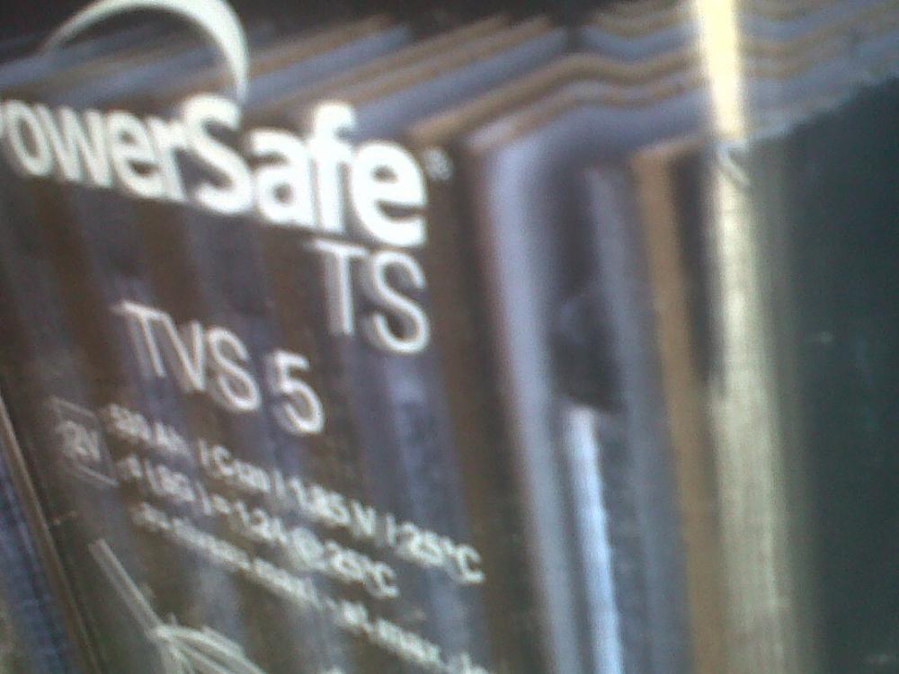

Tienes 12 vasos de 2 voltios no?
Porque si la instalación es a 12V el regulador se te queda cortiiiisimo.

Ok, a 24v. Pues lo dicho, para empezar el regulador es pequeño para las 6 placas.

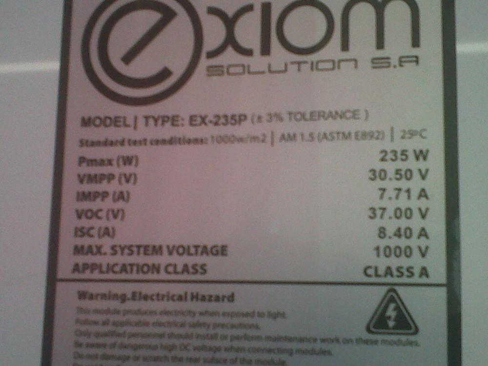

Si pudieras decirno como está conectadas las placas (Serie, Paralelo) y características de las mismas. (una foto de la pegatina de la placa)

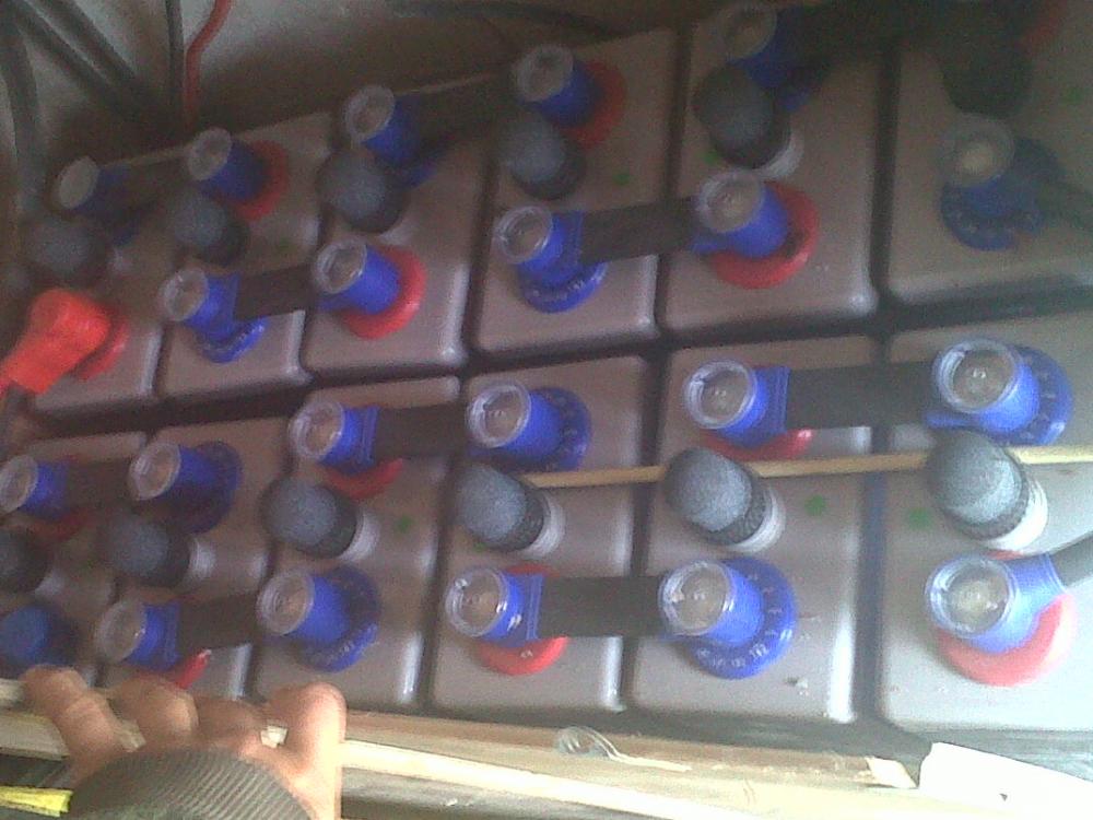

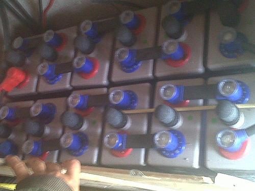

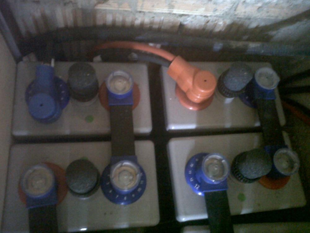

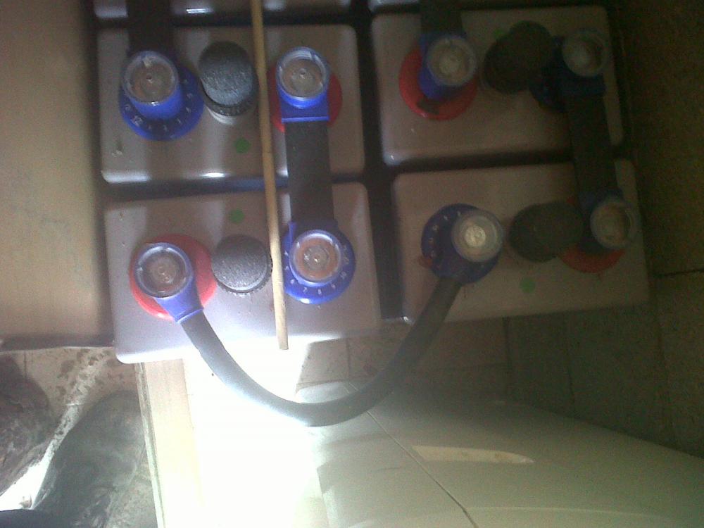

La foto de las baterías no me dice mucho, necesito ver una foto de cómo están conectadas las baterías en las dos puntas.

Esas placas son de 60 células y tienen un VMPP algo bajo para baterías a 24v. Deberías seriar las placas de dos en dos y hacer tres grupos en paralelo de dos en serie. Así mejoraría mucho tu instalación.
Eso para empezar, y si quieres revisamos también la sección de cables según la longitud que haya entre placas y regulador y entre regulador y baterías.

tengo puestas las placas conectadas de dos en dos a una ficha llevo otro cable y vuelvo a empalmar otras 2 placas repito la operacion y bajo los cables al regulador el cableado de las placas al regulador es de 8 o 9 metros y de regulador a las baterias de 1 metro como mucho y es de 35
despues a ke te refieres conque el regulador es demasiado chiko no entiendo asta que punto afecta o mejor dicho no se ke diferencias hay de uno a otro .

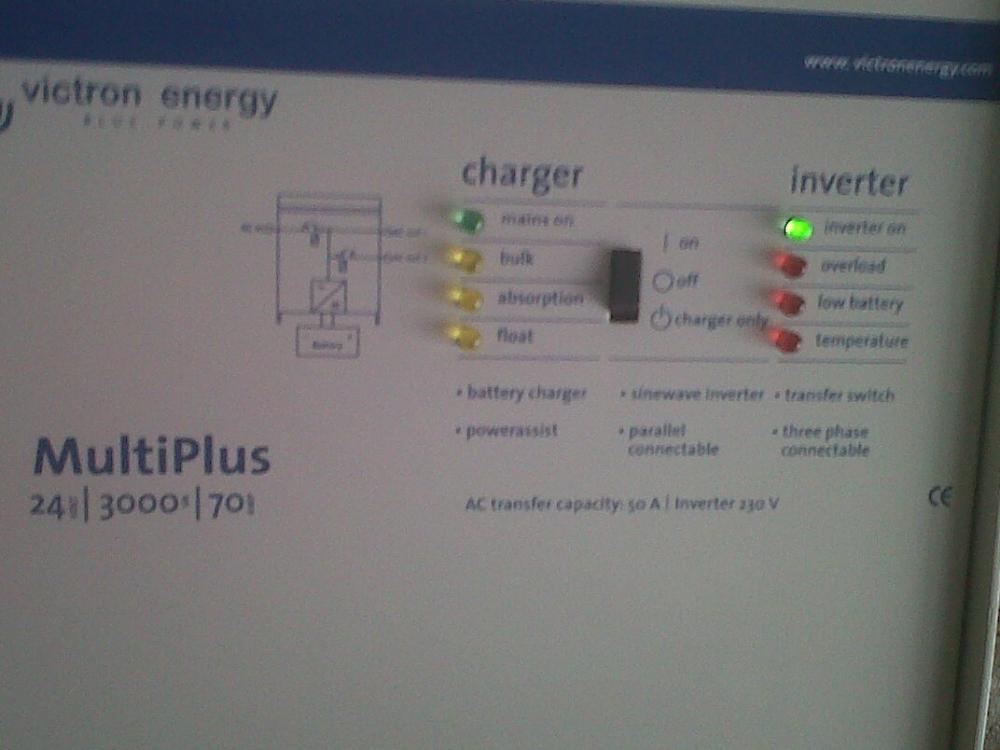

es un regulador maximizador. o eso me dijeron
es normal que cada 2 o 3 dias se pongan las baterias a ecualizar como a hervir ,despues lo del inversor cuando entra el pozo a funcionar se encienda el disipador es normal o es señal de sobreesfurzo ?

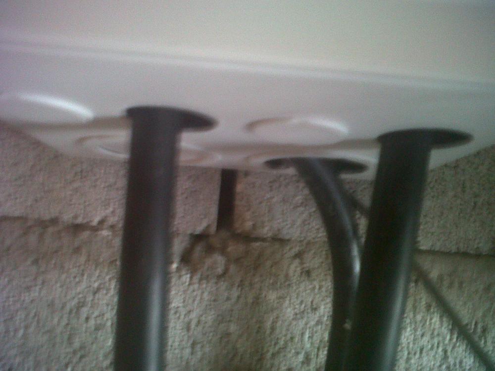

Una foto clara lo más completa del regulado, por favor, así como otra foto de los cables que entran y salen del regulador.

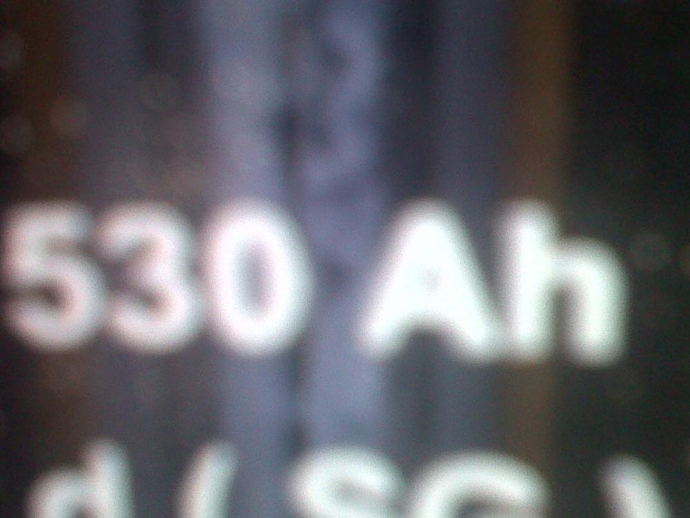

1410wp en paneles de 60 células, el fabricante del regulador no recomienda mas de 1200WP a 24V, traducido “si sale un día frió y con mucho sol lo mismo me rompo”
Baterías en Sistema de 24V, 530 ah de “power-safe” (tvs-5), potencia disponible 6kwhd al 50%.
Consumo diario según forero.
Frigorífico 333whd
Televisión 2700whd
Lavadora 800whd
anti-mosquitos 35whd
Portátil 570whd
Bomba de agua 400whd
Bombillas 216whd
Consumo diario 5054whd
Opinión personal
Baterías insuficientes pues solo dan para un día de consumo, con lo que se forzarían a las baterías hasta alcanzar su consumo máximo, con lo que estas no durarían ni siquiera un par de años por agotamiento.
Cantidad de placas insuficiente pues en invierno y ni en Alicante serian capaces de cubrir las necesidades energéticas de un día, con lo que las baterías nunca llegarían a flotación.
Da la sensación de que los diámetros de los cables son insuficientes con lo que puede que se pierdan bastantes vatios.
Solución:
Cambiar regulador por uno mayor, añadir placas hasta 3000w y ampliar baterías hasta 48V antes de que sean más viejas.
O bajar el consumo a 2000whd

Eso significa que lo mismo se te fríe el regulador por empacho de vatios.
El problema no es el precio, el problema es que esta mal dimensionada la instalación para tu consumo.
Ya se que lo que te cuento no te gusta, “pero soy el aguafiestas del foro” y no me gusta que nadie se venga a engaño.
Si la instalación te las has calculado tú y los chismes te los has comprado tú, pues trataremos de hacer lo que se pueda para que no pierdas tu inversión, ahora… si te la ha calculado otro que apechugue con su incoherencia y que te lleve esa instalación a 48V cambiándote los “chismes” por chismes de 48V.
Solo me falta saber en que provincia vives, para hacer bien los cálculos y que podamos aconsejarte en convertir este desastre en algo viable y llevadero.

Lo primero que tienes que hacer es desconectar un par de placas si no quieres perder ese regulador.
Lo segundo bajar los consumos, sobre todo el de la tele y la lavadora.
Lo tercero y con el corazón en la mano hacerte una tabla de consumos reales, vamos, hasta el mas pequeño de los consumos como es el de cargar el móvil.

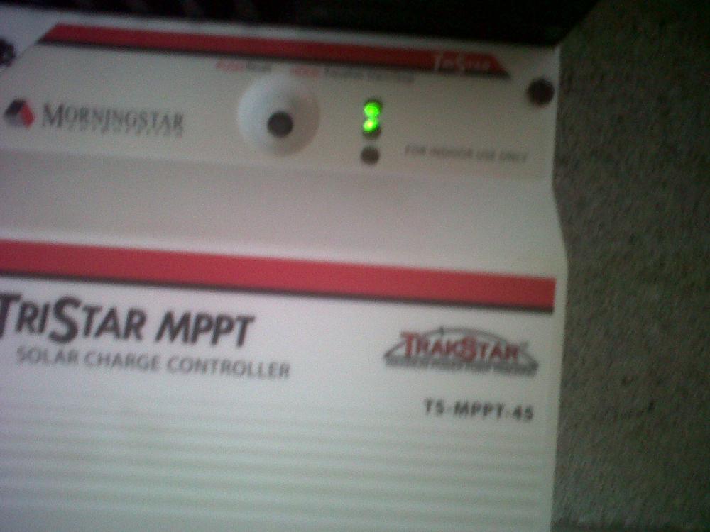

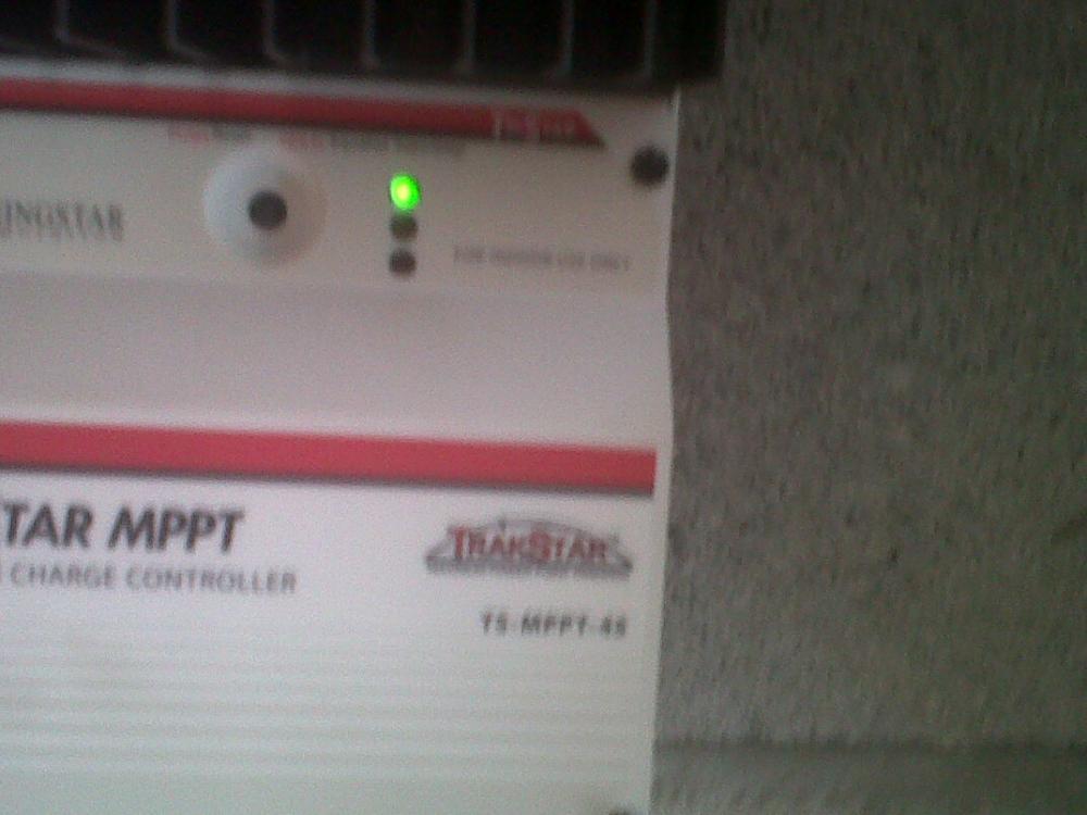

te digo por si te sirve de algo como suelen estar las luces del regulador cuando sale el sol se pone en verde y al rato parpadea cuando cae la tarde se pone en amarillo rojo y repite el ciclo.
lo digo por si pudiera ser que estuviera bien y no tenga que desconectar la o las placas.

Dices:te digo por si te sirve de algo como suelen estar las luces del regulador cuando sale el sol se pone en verde y al rato parpadea cuando cae la tarde se pone en amarillo rojo y repite el ciclo.
Pues bien, cuando el regulador se enciende (De noche o en días muy oscuros) en amarillo-rojo, te está diciendo que las baterías están bajas de carga (Menos de 60%).
De día, si se enciende verde fijo, significa que está usando el sistema maximizador de carga (MPPT) y cuando parpadea, es que está en absorción si el parpadeo es cada 1/2 segundo y si es cada segundo, está en flotación. Cuándo el parpadeo es muy rápido, es cuando está en ecualización.
Te pongo este enlace para que puedas ajustar tu Tristar, Usa para ello los micro-interruptores según verás en el manual.http://www.morningstarcorp.com/en/su...nish.01.ES.pdf
