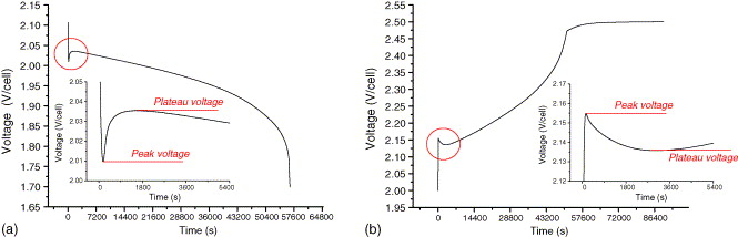

Mas o menos, teniendo algo más de capacidad su acumulador y con las intensidades de descarga parecidas a las mias, se comporta parecido. Otra cosa que puedo observar viendo el LOG de miles de horas y circunstancias, es que parece que cuando hay carga, tiene bastante caida de tension, pero se queda estabilizada, y este fenomeno se repite con SOCs de 90% estando llena, como en SOCs de 60-55% que es medio-vacia.
Tambien he cogido un valor de un estado de carga bajo, con una intensidad de descarga de las más elevadas, y dentro de ser una tension baja, no es el desplome proporcional equivalente. Es decir, totalmente cargada con una descarga media, tiene una caida de tension brutal, asi que hace pensar que a un nivel de carga "medio" con una intensidad de descarga alta, la tensino tendria que caer por los suelos hasta desconexion y sin embargo no es asi.
Para mi tranquilidad y en favor de la ciencia y los miles de usuarios de Opzs - TOpzs, tras completar la absorcion (o antes, por aquello de sus facultades reparadoras) , voy a hacer un muestreo de tension en función de la intensidad de descarga, ya que tengo las herramientas para hacerlo y lo publico.
Espero que haya una caida de tension inicial fuerte, como hemos visto, pero que luego se mantenga estable, tanto en intensidades superiores, como en todo el nivel de carga util (desde un SOC 100% hasta un SOC 50 O 40%).
