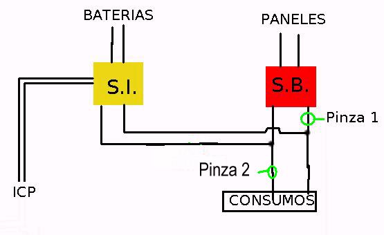

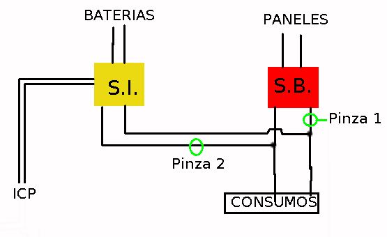

El que te marque la pinza 1 sin produccion, ¿Puede ser de los condensadores que pueda llevar el SB?
Y si pones la pinza1 despues del emplame con el SI, te dará el consumo de tu caso, solamente.
Re: monitorizar aislada sma
vale... fallo mío, había puesto la pinza1, justo abajo del nudo, o sea q las dos me medían lo mismo, pero una multiplicado por 220 y otra por 230, de ahí lo de proporcionales... ahora ya las tengo como en el dibujo, y a 230v las dos...
pinza 1 me mide la producción, casi lo mismo que me saca el bluetooth del sunnyboy, y pinza 2 la he cambiado como veis en el dibujo... o sea en la línea que baja a consumos.Archivo adjunto 6796
Ahora con el excel para saber el consumo (o aporte del sunny island), voy a crear una formulita, que según si consumocasa<produccion sb entonces la diferencia es consumo (carga de baterias) de sunny island; y si consumocasa>aporte sb entonces esa diferencia es aporte de baterias... así creo que lo tendría solucionado.
Iré probando y sacando gráficas...

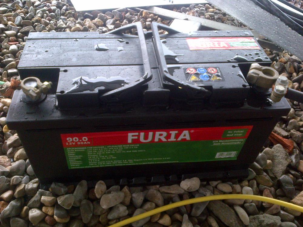

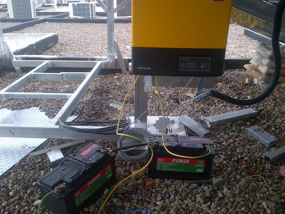

aquí unas fotucas de las baterías provisionales, de 90ah C1 de arranque de coche, perfectamente válidas para tener los 24v del S.Isl 2224.Archivo adjunto 6801Archivo adjunto 6802
Con esas baterías, aunque les estoy haciendo descargas profundas hasta el 80-90% y no están hechas para ese uso, he pasado toda la noche y esta mañana han empezado a cargar a pesar de que está nublado pero el sunnyboy saca 1kw, a las 12 ya estaban al 80%...

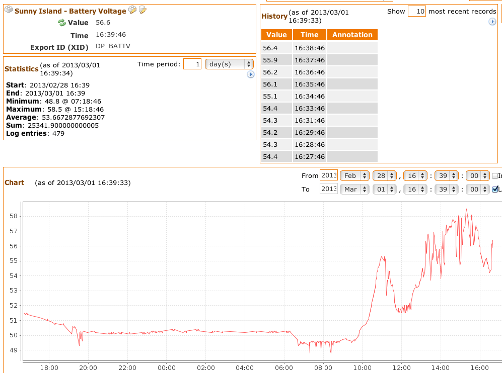

los Sunny boy son bluetooth pero no tego con que monitorizarlos, hay algo mas económico para hacerlo?
Hay un opcion mas casero pero es un poco lioso configurarlo, los ingredientes son:
- RS485 piggy back para el sunny island
- Raspberry pi ordenador linux (30 euros)
- USB - RS485 convertidor (10 euros)
- Software: https://github.com/stephendv/IslandM...pts/datalogger gratis
- Mango Mango Automation | SCADA Software | HMI Software gratis
- Tu tiempo y paciencia ? euros :)
Con ese combinacion se puede leer muchos datos del sunny island, como el SoC y SoH, corriente que entra y que sale, voltaje de la bateria etc. De momento solo lo tengo configurado para leer los datos del sunny island, porque no tengo un sunny boy. Pero añadir el sunny boy no seria muy complicado.
Necesitarias algo de experiencia con linux para instalar el software, no es enchufar y olvidar.

stephen
- Software:
- Mango
Archivo adjunto 6799Archivo adjunto 6800
