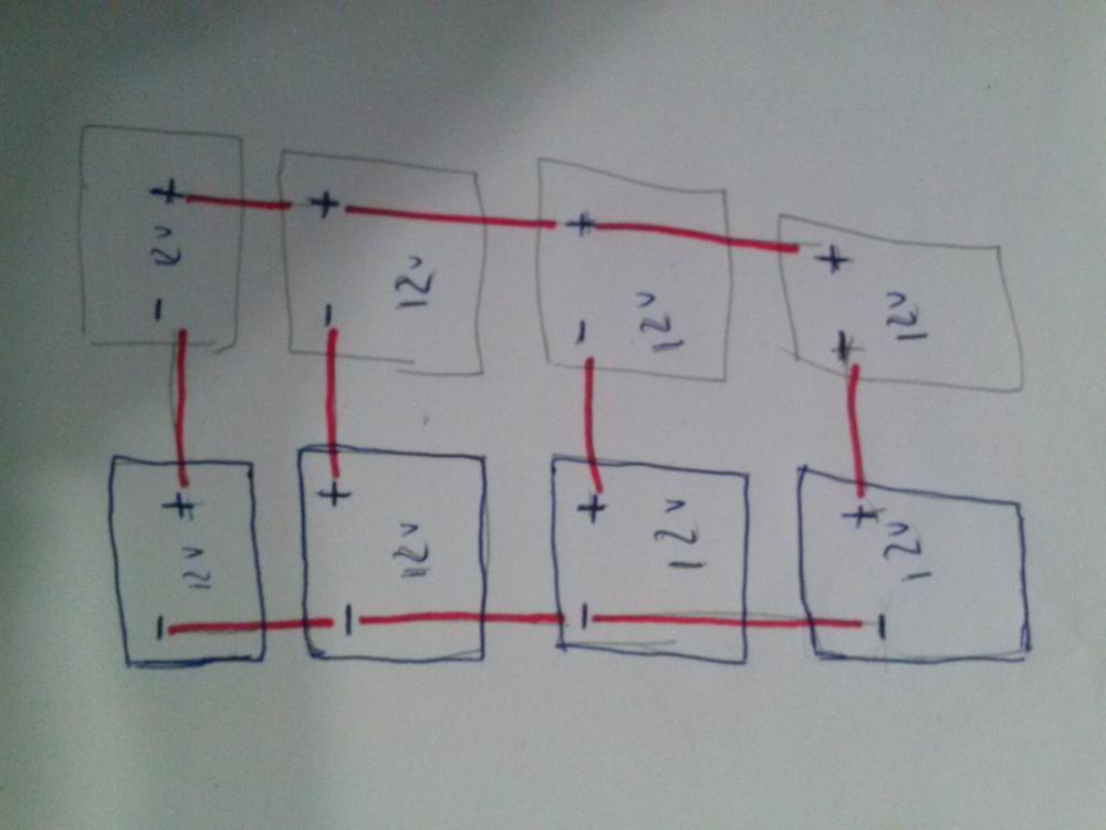

Asi pero para unir de dos en dos como lo tienes ya dibujado.

si teneis otra forma de conectarlas os lo agradeceria
Re: baterias de 12 voltios
Si, que solo hagas grupos de dos baterias en serie, no los conectes en paralelo, y los uses alternativamente
El montaje que propones es correcto..... pero si alguna bateria esta en peor estado que las demas, estas se descargaran a traves de ella y, posiblemente, acaben todas estropeadas. La solucion a eso es colocar diodos en el cable de carga (o desconectarlas cuando no esten cargando) y otros en los cables de descarga
Has escogido mala solucion tecnica

las baterias son nuevas ahora mismo cuantos amperios me darian si las conecto como estan en el dibujo
Cuatro veces mas de lo que pueda dar una sola, y a 24 voltios en vez de a 12
Ojo con descargarlas del todo, y con extraer de ellas corrientes altas aunque sea durante poco tiempo (salvo que sean baterias de arranque). Esas cosas las estropean rapidamente

Solo es para una nevera luces de bajo consumo y de ves en cuando una labadora
Lo de desconectar las baterias cuando esten cargadas no lo entiendo yo le voy a poner un regulador con sus plascas solares
