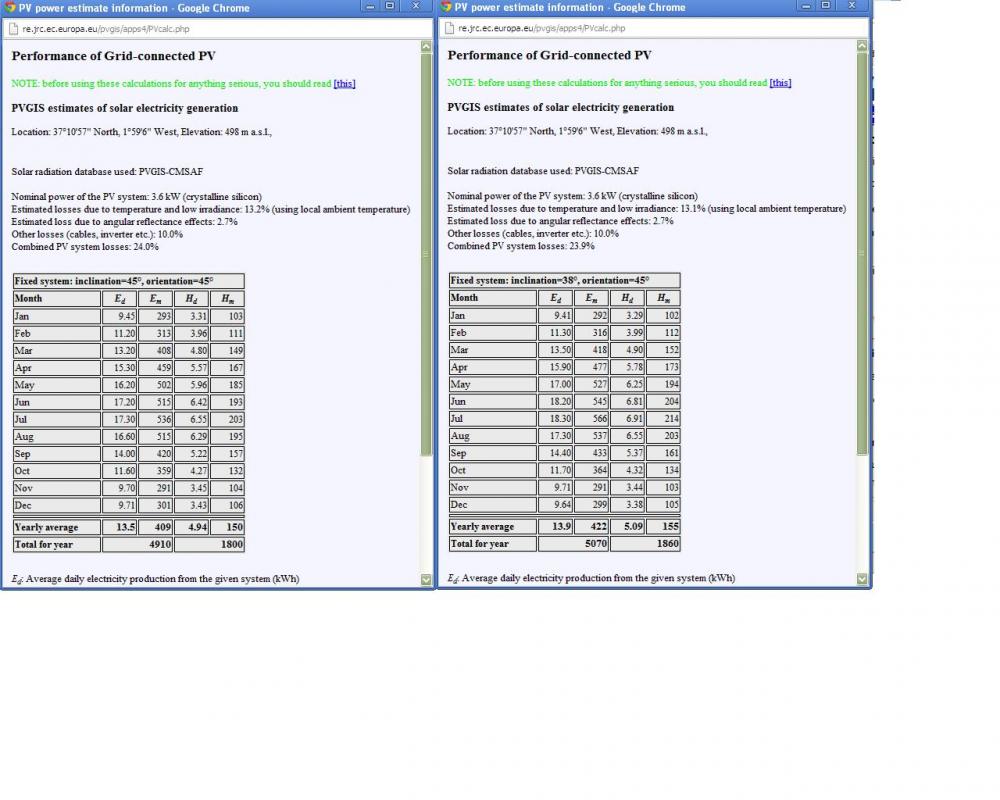

Con perdidas en el sistema de 10%, mas lo que te dice el programa y probando con varias inclinaciones, pongo de ejemplo la 52 que es la optima, comprobado, para invierno y azimut 0º, ya que en enero-diciembre tiene las mayores producciones que teoricamente es lo que se busca, y el 38 que es la optima que he encontrado con azimut 45º y por ultimo os pongo 30º para observar que la produccion media sube un poco pero la produccion en el peor mes baja.....
Pues no quiero ser pesado, pero.... Por cierto, antes había metido la localización Valencia.
Archivo adjunto 6947
Pero ya digo, la diferencia entre 45º y 38º no merece ni la discusión.

Claro que no merece la discusion, mucho mas factible soporte a 38º que a 45º, pero date cuenta que yo hasta ahora buscaba aumentar lo maximo posible la produccion en dic-ene

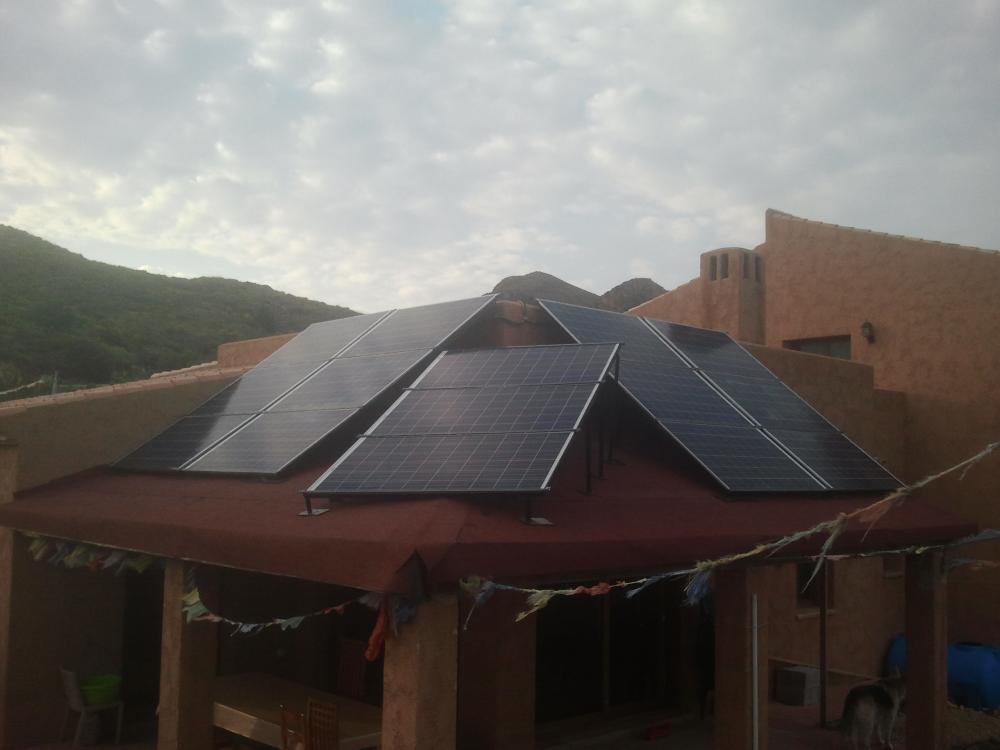

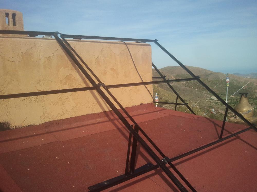

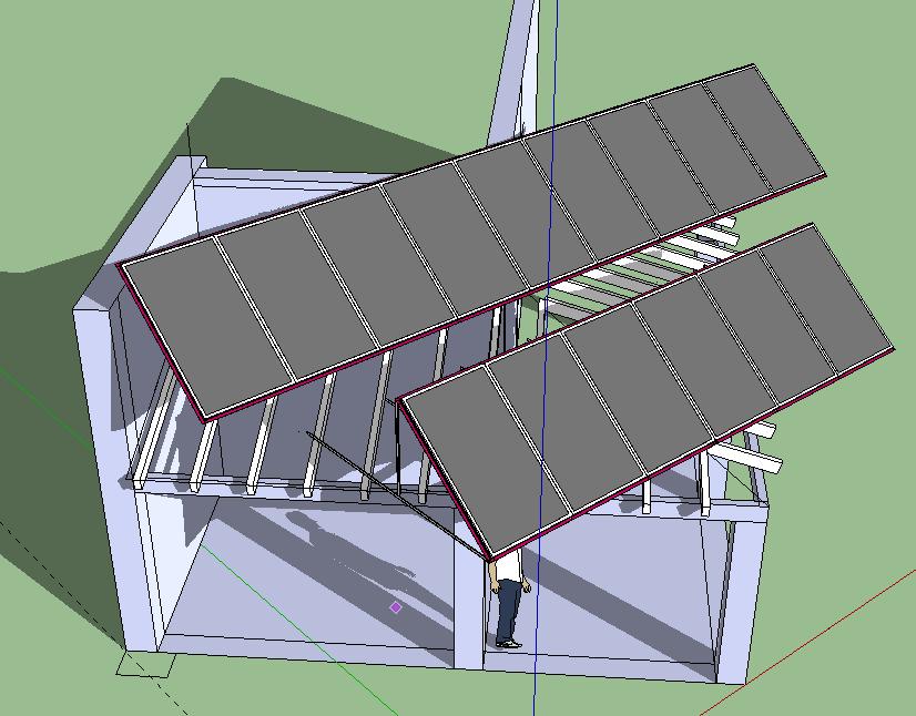

Avanzo un poquito mientras recojo ultimos datos, modifico algunos detalles de la intalacion y preparo todo.
-Primero me gustaria avisaros para que no saqueis la shotgun, los paneles no estan orientados, se hizo un diseño de estructura con todos los paneles orientados, tanto si poniamos 12 como si poniamos 15 paneles, finalmente el dueño de la casa decidio que preferia estetica y gastar algo mas para poner los 15 paneles pero sin la mejor orientacion. Termine aceptando esta condicion sabiendo que ellos lo que le interesaba era tener intalacion barata, yo creo que abaratamos mucho en costes con el soporte y tenemos muy buen equipo en cambio, si en proximos años no rinde lo necesario, se baja al suelo que para el dueño ahora no era una opcion y se mejora el rendimiento con el mismo equipo.
Imagen del diseño: Archivo adjunto 7354
Imagen final: Archivo adjunto 7355

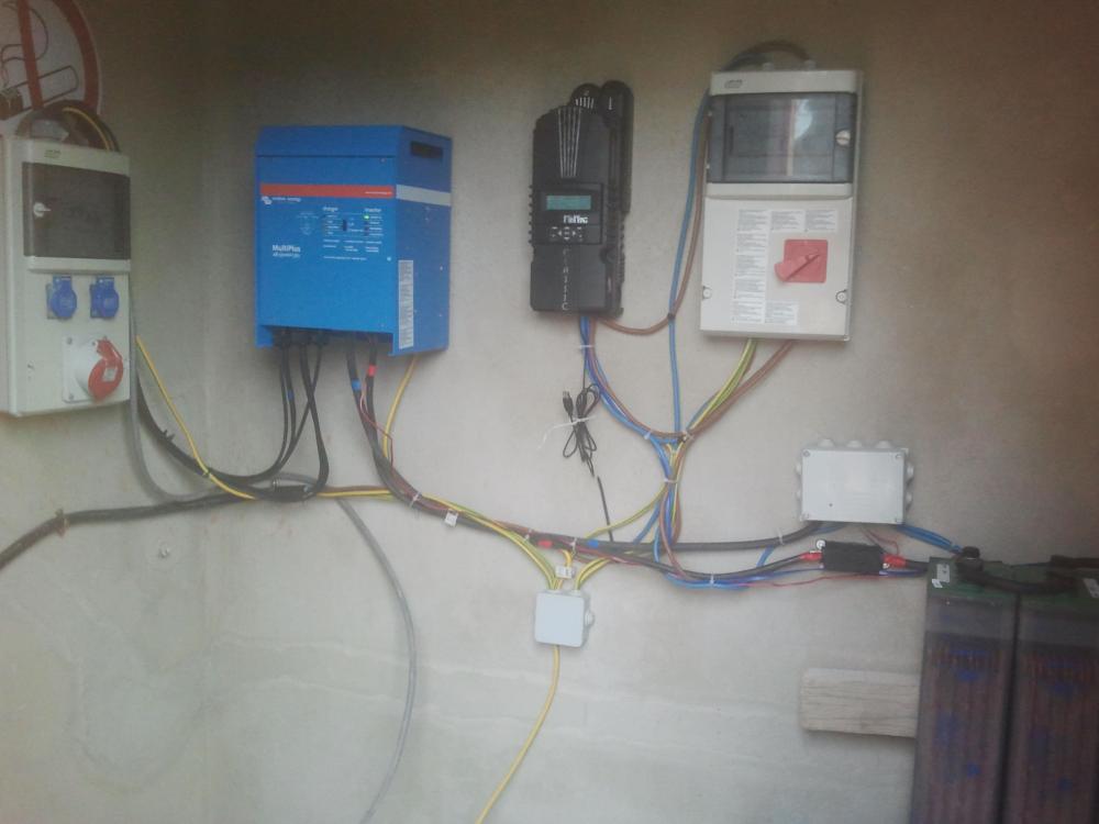

Equipos: Archivo adjunto 7356
Detalle de los soportes: Archivo adjunto 7357
Imagen del diseño:

Equipos:
veo que has puesto un "classis" en vez de un "lite", ¿por....?

Pille el classic porque realmente la pantalla me gustaba cuando jugue con ella en Genera, por 100€ puedes hacer muchas cosas y revisar la configuracion, logs y acceso rapido para mi no tiene precio, cierto es que lo manejas todo desde un ordenador pero creo que tome la decision acertada porque yo estoy muy contento y el dueño tambien, aparte tiene un victron b600s que pondre en funcionamiento proximante en la cocina para contralar el soc.
