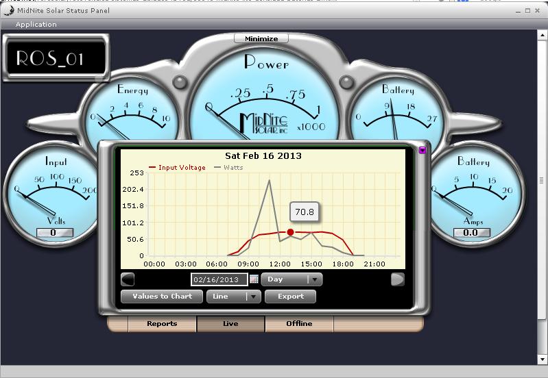

Cada día que pasa me sorprende más este chisme, tengo puesto en el tipo de baterías que la seleccione el, vale, hasta ahora tenia las 8 baterías de “carrefour y me salía esta pantalla
Archivo adjunto 7125

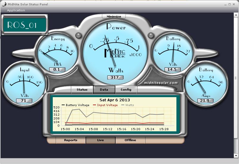

Hoy he recibido unas baterías estacionarias que he comprado al forero “fontaner” están en buen estado, pero venían algo tiesas y he colado las seis primeras a cargar (en total son 12), para que no se peleara con las de “carrefour” las he desconectado y he dejado a estas seis (12V) solitas y las he puesto a cargar, pues no va el colega y se da cuenta que no son las baterías de antes y me cambia la pantalla por esta otra.
Archivo adjunto 7126
Re: Como instalar un "MidNite Solar Classic Lite"
Pero te carga no? porque va a 14,5
Photon
Claro que cargar, es correcto que sean 14.5 pues solo le he conectado 6 vasos, 12 voltios, aparte, ha protestado varias veces el MidNite pues lo tengo limitado a 32A y el quería cargar mas.
