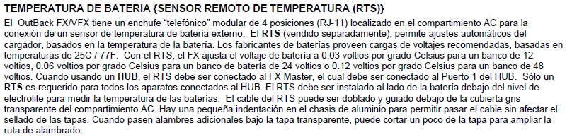

Archivo adjunto 6436
Segun el manual, si tienes hub la sonda RTS debe ir conectada al FX Master, y este al puerto 1 del hub.
Lo digo porque yo tengo 1 VFX 1 hub y 2xFM60 y la tengo conectada a uno de los FM
Podeis confirmar?
Re: INSTALACION DE SONDA DE TEMPERATURA
Así debe ser, según el manual.
Si tienes HUB, al sonda al inversor, y ya se encarga el sistema de "informar" a los demás componentes de la temperatura de baterías.
