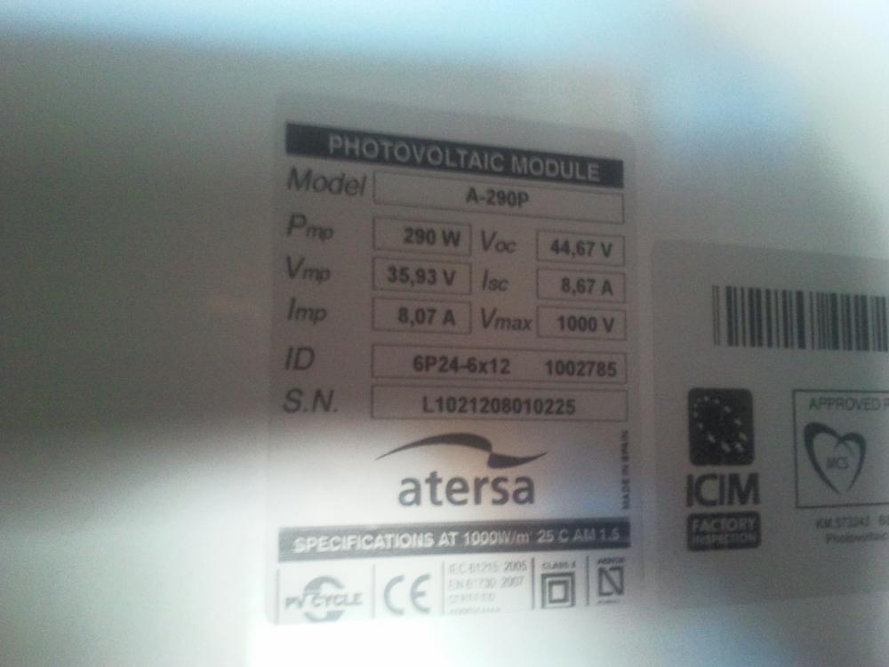

yo opino que primero las baterias estan descompensadas, 1,18 y 1,24 densidad mal la cosa deverian estar todas parejas a 1,24 si estan al 99%, porque? pues por que las descargaste mucho varias veces, el inversor deveria cortarte antes no dejar que bajen tanto, por lo que tiene el limite de corte muy bajo deves subirselo, ademas esas placas me suenan a 60 celulas, cuentaselas o pon una foto de la etiqueta de detras, si tienes grupo deves darle bastante carga a esas baterias para que cargen pues aunque te parezcan cargadas no lo estan y por ello se descargan de momento, pero si las placas son de 60 celulas me preocupa mas aunque con 4 meses esta en garantia.
corijo si son las a-290 son de 72 celulas.

Creo ver en una foto que tengo que tienen 72. Estoy a la espera de hacerme del MK2 para ver el multiplus, a cuanto tengo que ponerle el corte????
Que tengo que hacer para igualar todas con la misma densidad??. Solo se han descargado asi 3 veces al 20% o asi.
Te adjunto una foto de la pegatina de la placa.
Archivo adjunto 6347

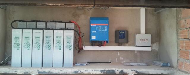

Re: Problema con instalacion.
aqui dejo una foto de como esta montado, aunque no se a que te refieresArchivo adjunto 6349
en la foto no se ve vien, lo unico que distingo es un amasijo de cables que entran a las baterias, cuando estan las baterias descargadas, que amperes te dice el regulador que estan entrando, es que aunque se ve mal me parece que veo poco cable del regulador a baterias y de placas a regulador, mira las secciones y dinos cuales son, dinos tambien que consumos tienes sin esconder ninguno aparte del microondas y las 3 bombillas,deves tener mas consumos y por mas tiempo, si no no se aclara que se descarguen asi las baterias, yo tuve un caso propio asi se me quedaban descargadas despues de estar a tope en poco tiempo, y fue por que se descargaron mucho varias veces y aunque el regulador marcaba cargadas estas no lo estaban y para llevarlas a su sitio necesitas darle carga bastantes horas con un grupo y un cargador, pues el regulador se piensa que estan cargadas y no siguen cargando.
