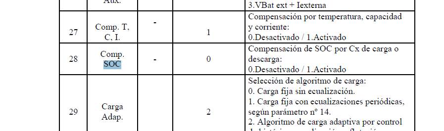

la tension que tenia segun el victron, era de 24,4V, no tenia polimetro para comprobarlo, las densidades habian bajado empicado hasta 1,16-1,18. estoy pensando en quitar el banco de baterias y el victron y traermelo a casa y conectarlo a la red para meterle una buena carga y asi poder ecualizar bien las baterias y estabilizar las densidades, que os parece?????
me supongo que lo del soc del regulador te refieres a esto no????
Archivo adjunto 6756
me supongo que tendra que estar activado ?????
muchas gracias por la ayuda

no creo que se pueda cambiar la regulacion por soc a tension.
