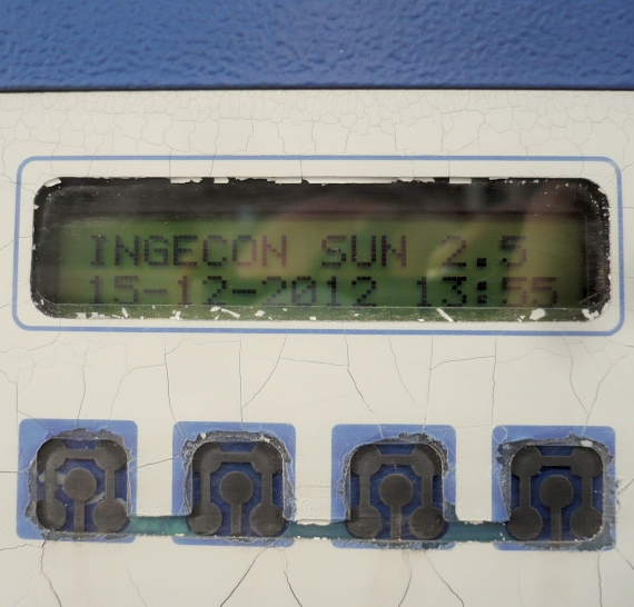

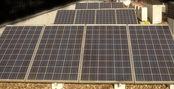

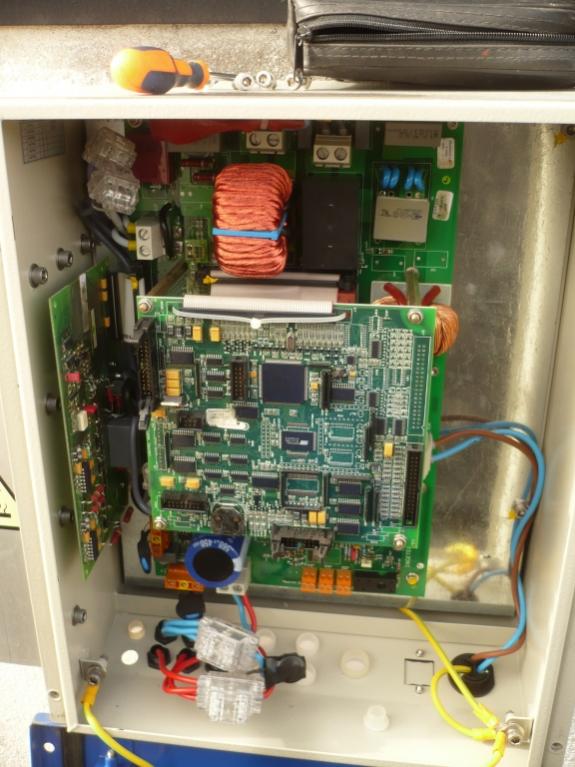

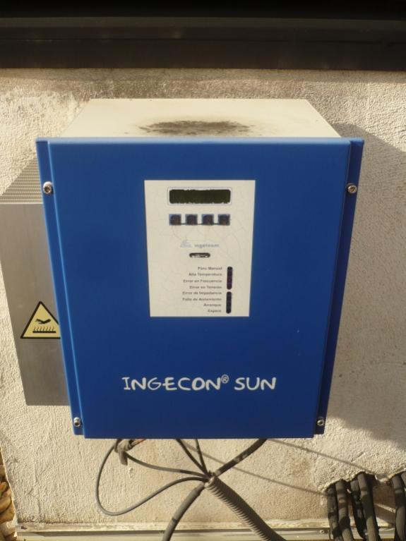

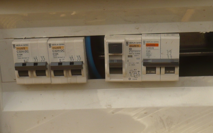

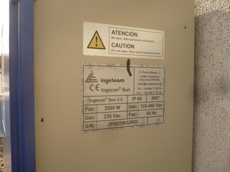

Buenas a todos, uno que es nuevo por aquí y aprovecho la presentación para exponer también mi caso. Llevo tiempo leyendo, buscando manuales, estudiando y estudiando... pero no acabo de encontrar lo que busco...
Para mí es un reto, y a la vez un estupendo entretenimiento que me acabo de encontrar después de tiempo sin trabajar la electrónica...
Tengo un sistema instalado en la comunidad, para revertir a red. El caso es que no se terminó en su día y ahora está ahí desaprovechado.
Tenemos ciertos servicios (bomba piscina, luces garage, etc...), que me gustaría que tiraran de ahí con un conmutador para que cuando no haya tensión solar los conecte a la red de la compañía. La red eléctrica y la red solar irían por separado.
El caso es que tengo varias dudas...
- Cierto que estos inversores no arrancan si no están conectados a Red?
- Hay manera de engañarlos para que arranquen? (modificaciones eléctricas, etc...)
- El boletín del proyecto dice que la instalación es de 2,5Kw. Alguien puede decirme si eso es posible? por más cuentas que echo no me salen más de 400 y pico watios. Creo que son tres series de 4 paneles cada una, aunque sólo hay dos automáticos. No he podido mirarlo bien a fondo todavía ya que ví que uno de los conectores entre panel y panel está quemado (y hace mucho frío ahí arriba estos días).
Por cierto, no hay baterías (como es lógico) ni pensamos instalarlas...
Se aceptan propuestas, ya que estoy estudiando qué es lo que puedo hacer con esto. Tengo carta blanca para experimentar y aunque mis conocimientos son de electrónica a nivel de reparación y electricidad, en lo solar hay cálculos que no los veo claros... como el concepto de serie-paralelo, que en cuanto hay un inversor por medio, los cálculos de potencia que se aplican no me acaban de cuadrar. Parece que el "parato" actúa como amplificador (de frecuencia, de onda, de intensidad¿?)
Lo dicho... y gracias de antemano.

...y sí, la instalación está acabada. Paneles, cuadro de protección, inversor y tirada de línea hasta el cuadro de contadores. Contador no hay puesto que no se conectó nunca. La línea acaba en una caja de fusibles. Incluso tengo el boletín de 2007 firmado por la empresa instaladora. Yo vivo aquí desde 2010, y acabo de descubrir este montaje. Por eso se me ocurrió la idea.

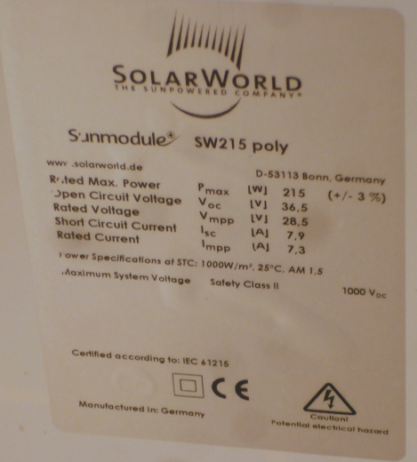

y 3- Si tengo tres series de 4 paneles de 60 celdas (30V, 215W) y si mis cálculos son correctos, debería salir un voltaje de unos 120V y una potencia de 645W... Pero el boletín de instalación dice que da 2.5Kw. Eso es lo que no me encaja...
Qué es lo que se me escapa en los cálculos?
Re: FV de Red para usar como aislada...
1- No, no arrancan.
2- Conectarlos a otro inversor que genere una mini-red. Un inversor de instalación aislada.
3- 3 series x 4 paneles cada serie son 12 paneles x 215 watios = 2580 watios, aprox. unos 2,5 Kw.

A ver, que te estas liando.
La potencia es potencia siempre. Igual da que sea a 120 v, a 220, a 12 o a 500000 voltios. Se suman las potencias y esa es la que vale, la potencia total, suma de las potencias parciales.
Otra cosa es que trabajes a 12 v. o a 120v, o a 220 v. Eso es indiferente, la potencia sigue siendo la misma.
Porque no lo dudes: si subes la tensión es porque la Intensidad baja, y viceversa. Pero al final la potencia es el producto de V x I.
Y si, 8 paneles de 30v. x 30 = 240 v x 7 = 1680 watios.
Si fuesen 8 paneles en paralelo 8 x 7 Amp. = 56 amp. x 30 = 1680 watios.
Como ves, lo mismo da, la potencia siempre es la misma.

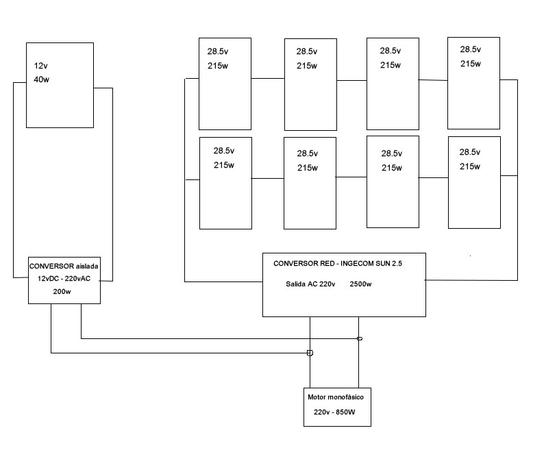

Bueno, esto va lento, porque lo retomo en mis ratos libres...
Como lo que tengo son placas de red y el inversor es de red también, he pensado que con una mínima inversión lo podría montar así (foto adjunta), "engañando" al bicho con un pequeño inversor de aislada, porque quiero dar por supuesto que el inversor de red me dará 220v. estabilizados en cuanto detecte corriente a la salida...
Qué os parece? podría funcionar el invento?
personalmente creo que no, cada vez que disminulla la produccion de las placas por cualquier motivo disminuira la tension del inversor de aislada, llegando incluso a pararse y con esto el inversor de red detectara falta de tension y se pensara que esiste alguna averia o problema en la red y como estan configurados para desconectar instantaneamente para no enviar tension a la red y dañar al tecnico que trabaja en ella, pues se parara y estaras arranca y para y esos arranca y para no son buenos para los electrodomesticos, sigo pensando que con una simple bateria aunque sea de arranque de simplemente 45ah estabilizarias el sistema.
Eso no funcionaria.
Piensa,que pasará con la electricidad que generes y no consumas?No tiene a donde ir... petará el inversor de aislada
En condiciones de nublado con buena luz las placas siguen dando la tensión nominal (eso lo he medido yo), por lo que el inversor de aislada seguiría dando 220V. Disminuiría la tensión de placa (en entrada al inversor) pero no la de salida (220V ó cero). Cierto que bajaría la producción de corriente (I) pero eso no importa porque su misión sólo sería crear una red de 220v en alterna.
En el momento en que el inversor de aislada se corte, se cortaría también el de red (por los mismos motivos, o sea, falta de irradiación solar) y se pararía el motor.
Lo que me tiene pensando es la bajada de rendimiento en potencia en caso de día nublado: en condiciones óptimas de sol tendría 1720W para un motor de 800W, pero, cómo puedo calcular la bajada de producción de corriente hasta el corte del sistema? o sea, si al motor de 700W le llega bien la tensión pero no dispone de la corriente suficiente no sé si se recalentaría el motor o el inversor...
Cardmagedon
Eso no funcionaria.
Si no hay consumo no existe corriente, sólo voltaje. La electricidad no va a ningún sitio... se queda estacionaria.
Tensión 220V, corriente cero Amperios, potencia disponible para su consumo 1720w.
