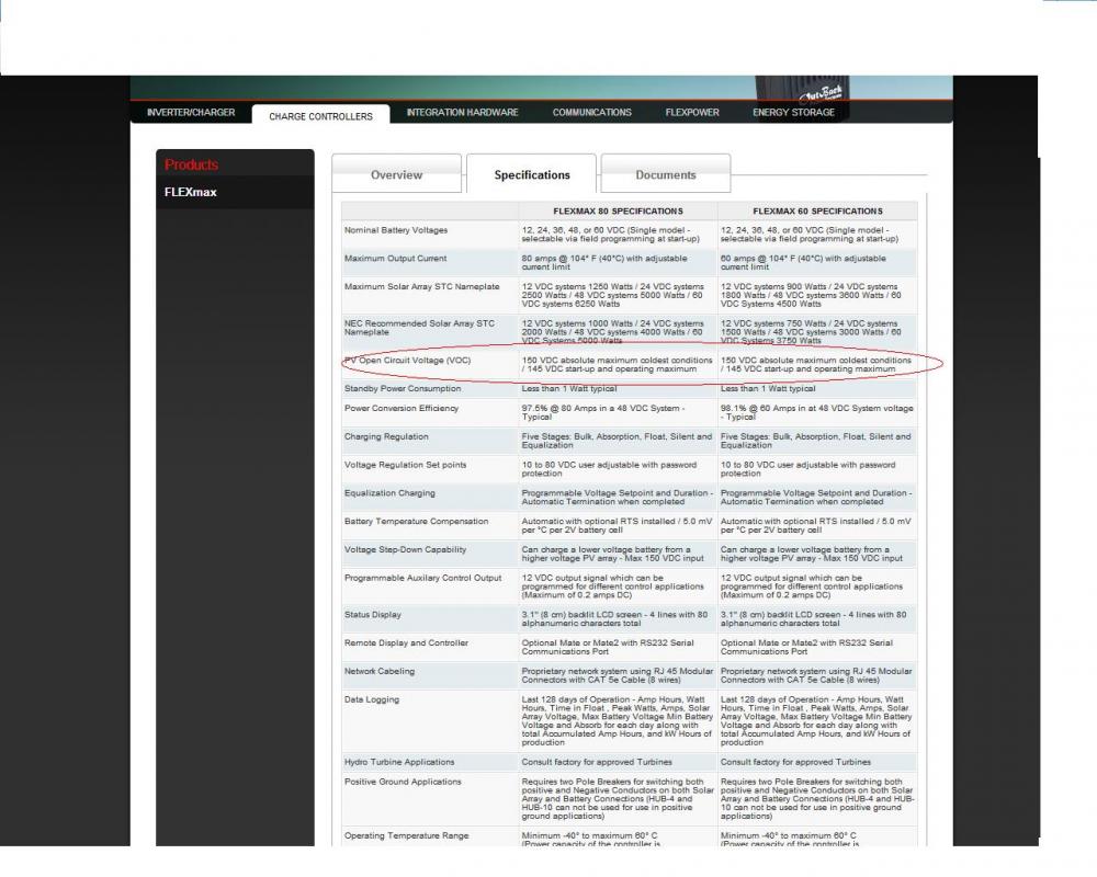

Vuelvo a repetir lo que ya he dicho varios posts atrás, de otra forma, a ver si lo pillas y te queda claro.
El FM no soporta más de 150 v. a la entrada. Y a 145 v. se desconecta.
Archivo adjunto 6267
Tus placas son de una Voc de 37 voltios x 4 placas = 148 voltios. Estás al límite, incluso lo superas.
¿Que aún así quieres poner 4 en serie? pues nada, tu mismo.
Lo más probable es que te funcione, pero lo más probable es que, en días muy fríos el FM se dispare. Y como se te joda, incluso por otra cosa diferente, no te lo va a cubrir la garantía, porque la máxima tensión se va a quedar grabada en su memoria, y el servicio técnico la va a ver y va a decir que tururú.
La tensión de trabajo para el cálculo de la sección es la de nº de placas x Vmp, incluso si me apuras, algo menos, pero bueno, lo dejamos en eso.
Si son 3 placas, 3 x 30 = 90 voltios.
Para el cálculo de la sección, te digo paso a paso como es, y porqué.
Primero se calcula los voltios que se van a quedar en el cable.
Con una caída del 1%, 90 x 1% = 0,9 voltios.
Con una intensidad de 45 A., R=V/I, R= 0,9 / 45 = 0.02 ohmios. es la resistencia que debe tener el cable.
Y R=L x ro / S, o lo que es lo mismo, S = L x ro / R,
en tu caso S = 2 x 70m. x 0,028 (aluminio) / 0,02 ohmios = 196mm2
Ese es el valor correcto con esos datos que he puesto. Si alguien te dice otra cosa que lo demuestre/justifique.

No no, MJROSG, de conservador nada. No hay 30 v. de margen. Hay 0 v. de margen.
Que la tensión Voc también le puede hacer pupa al FM. Son 37 x 4 = 148 voltios. Y como tu dices lo de la lluvia, con que suba 1 voltio por placa, ya te has pasado. Que seguro que no le pasa nada al FM porque es un aparato duro, pero se queda grabada la tensión y puede ser la escusa del servicio técnico para decir que no cubre la garantía.
