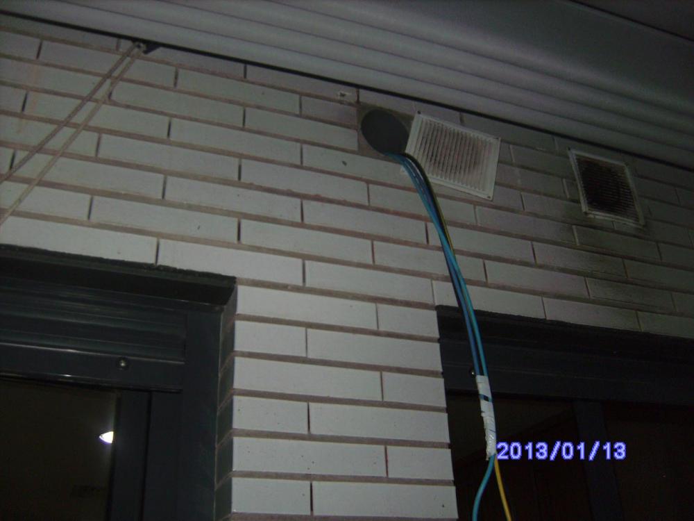

Ahí va parte de la NUEVA INSTALACIÖN AISLADA de mi post de hace tres días.
Vaya palizón que nos hemos dado hoy.
Archivo adjunto 6178Archivo adjunto 6179Archivo adjunto 6180Archivo adjunto 6181Archivo adjunto 6182Archivo adjunto 6183Archivo adjunto 6184Archivo adjunto 6185Archivo adjunto 6186

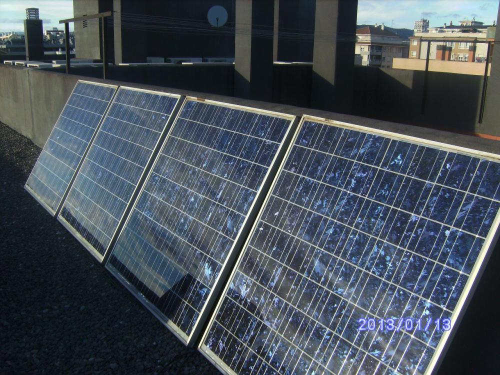

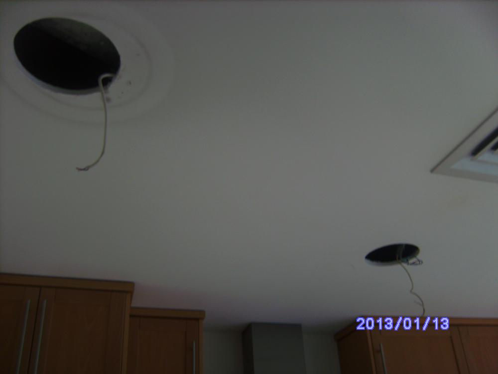

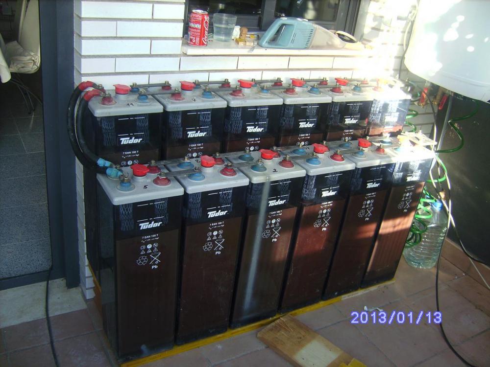

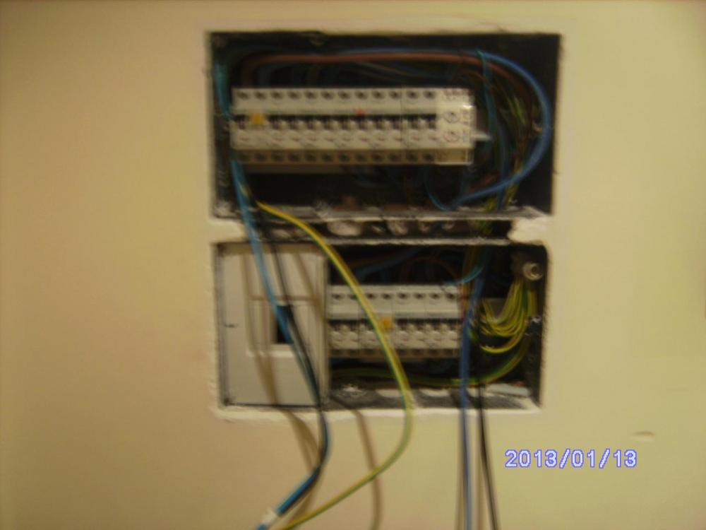

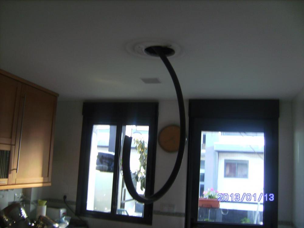

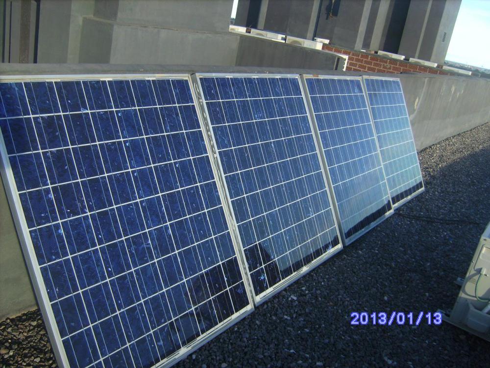

Colocar y conectar banco de baterias,paso de cables por el falso techo de la cocina y por el del baño hasta el cuadro de la casa, colocación provisional de 4 paneles(donde no me dá permiso la comunidad para que se mosqueen un poco) para cargar las baterías mientras terminamos todo y salida de cables al cuadro y al exterior. Ya os iré contando

En principio sí, porque no me ha dejado la comunidad instalar las placas en la terraza común... Empiezo con ésta de ocasión y ampliaré con otra cuando consiga el permiso de mis vecinos. Tendré que hacer un invento para funcionar luces y pequeños consumos con esta y luego la otra para el aire acondicionado y la bomba de calor.

Ya sabes en la reunión me cabreé, porque que si Iberdrola no me iba a dejar, que si se podría volar alguna placa, que si el día de mañana otros quisieran hacer lo mismo no tendrían sitio... enfín al final les dije que yo había venido a vender mi libro, pero tres se vinieron detrás de mí, porque les picaba la curiosidad.
Enfín si les digo que les doy luz gratis para la zona común, igual cambian de opinión.

Ponle a esos vasos algo que evite que se puedan tocar los puentes y diles a los perros del hortelano que caben todos los paneles que quieran, que los irán haciendo mas eficiente, que se puedes poner en fachada.........hasta que cargan con la luna si hace falta, el caso es prometer hasta meter...es algo que hacen todos los días los comerciales que venden al kilo, total.

Hola ya tengo todo montado, supongo que pongo los 8 paneles en serie... o hay otra alternativa?
Bueno 8 paneles de 72 celdas
regulador steca hibrid TAROM 45
inversor studer PP 24/4400w
12 vasos OPzS de 2V/1080 Ah
Re: LA INSTALACION DE LA QUE HABLE
Paralelo, los paneles en paralelo, que no hace falta mandar nada a la luna XD

Q tal están los vasos de 1080ah, han llevao mucho trote?

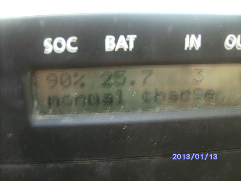

Pues en principio estan todos muy bien, salvo el 1 que está a 1,20 a pesar de equalizar tres veces, ahora lo he puesto en medio a ver que pasa. Aparentemente está como los demás, se me ocurre que igual lo vacío y le pongo electrolito nuevo a su densidad correcta porque me parece muy raro que esté mal, estando los demás tan bien. Podría ser que alguna vez le echaran demasiada agua destilada y al quitarle el exceso (agua+ electrolito) le bajara la densidad? no sé... darme ideas porque no quiero que ese vaso me eche el resto a perder.

Bueno amigos, llevo funcionando con la instalación desde el lunes.
He puesto en el cuadro un interruptor que lo tengo en solar de 12 de la mañana a 10 de la noche y el resto de horas en red con tarifa de discriminación horaria.
Dentro de 1 mes haré números.
Los paneles los he colocado donde me ha salido de los webs y les he enviado una carta a los vecinos que el que quiera algo que se venga a tomar una cervecita conmigo.
