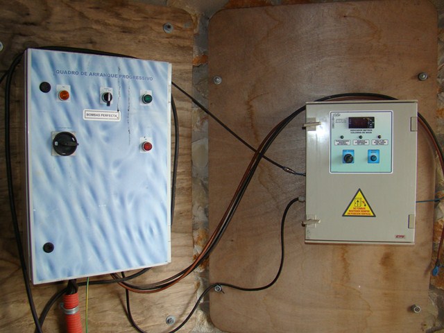

    Gracias, como voy un poco perdido voy a poner imágenes y datos e intentar explicaros de la mejor manera posible para que me podáis ayudar mejor.

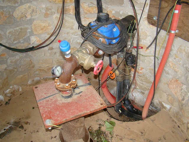

    1- Pozo con bomba RP 152-A/30-6" con motor 25cv/380 cable unipolar 35/1000v + cuadro medicion columna de agua (profundidad 360m nivel agua 300m)
    Ayuda instalación para bomba solar-dsc01888-copiar-.jpgAyuda instalación para bomba solar-dsc01890-copiar-.jpg

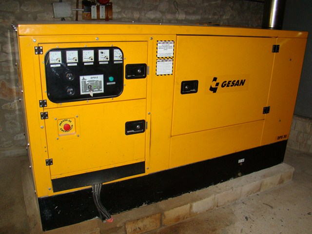

    La bomba del pozo funciona con el grupo Gesan de 24kwas que es insuficiente y ademas tiene un problema en la bobina del alternador

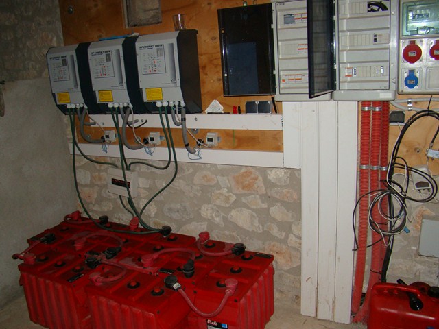

    2- 3xInversores Stuner HP-Compact 6000 48volt + 8 baterias rolls de 820amp. Estos equipos sirven para suministrar a traves de las baterias que se cargan con el grupo, la electricidad a las diferentes casas que hay con sus respectivas luces y electrodomesticos. Cada inversor es para una zona diferente.

    1 : mira que el grupo esté bien, arranca y mira que el voltaje de las 3 fases sea 400vca entre las 3 fases, y 230vca cada fase con neutro, también que entre neutro y tierra no exista una tensión superior a 6vca y la frecuencia unos 50-51Hz y todo esté estable, en caso contrario si el motor está bien y el estator quemado, sólo veo la posibilidad de acoplarle un nuevo alternador de la marca Stamford de 25kvas que supongo es el que monta ese grupo.

    4: veo poca capacidad de batería para abastecer a esos tres inversores si la carga es considerable, se descargarían rápido y aun poniendo mucho panel no sirve de nada ya que no hay sitio donde echar esos Kw captados con el sol

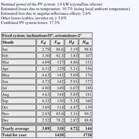

    Ok, 20kWh cada dia para una casa es impresionante. Mi pequeña caseta de 50m2 con nevera A+++ y 3 ordenadores, wifi y electronico por todas partes, iluminacion de LED y tele de 40 pulgadas consume 7kWh dia.
    El opcion mas economico va a ser estudiar los consumos que tienes ahi y mejorar la eficiencia. Pero bueno, puedemos seguir con 20kWh para la casa para darte un idea de como dimensionar la sistema.
    Con la bomba encendida por 2 horas cada dia = 6kWh y 2,4m3 de agua cada dia.
    Total = 26kWh/dia por todo el año.
    Con un eficiencia de 90% de los inversores, sera 28.6kWh/dia
    Tienes 25kWh disponible en la bateria, entonces puedes tirar por menos de 1 dia sin el apoyo del sol.
    Por la tema del solar hay la siguientes perdidas:
    - Entre placas y bateria, incluso regulador 4%
    - Cargar la bateria 20%
    Entonces del 28.6kWh que sacas tendras que poner 35.4kWh desde las placas.
    Ahora se puede hacer un simulacion con esta pagina: PV potential estimation utility
    Para una instalacion de 1kW estatica en Peñiscola, da 2.5kWh/dia en deciembre y 4.8kWh en Julio. Si quieres cubrir 100% de las necesidades en Diciembre con solar entonces necesitas 14kW de placas.
    Pero si tienes un grupo electrogeno fiable entonces puedes elegir de solo aportar energia solar entre Marzo y Septiembre y el resto de los meses ayuda el grupo, en Marzo 1kW en placas da 4kWh de energia/dia entonces necesitas 8.8kW de placas.
    Como ves, la mayor consumo que tienes es la casa con sus 20kWh, si puedes reducir los consumos hasta que cada casa solo pide 7-8kWh cada dia entonces el proyecto sera mas factible y MUCHO mas economico. Si ya hay termos electricos, puedes dejarlos para los dias de verano, pero para envierno hace falta otros fuentes de calor, solar ACS o calderas de leña/gas etc.
    Adjunto la table para la produccion de energia por 1kW de placas en Peñisculo. La columna "Ed" da los kWh/dia.
