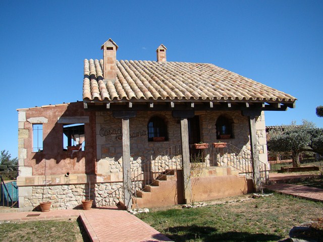

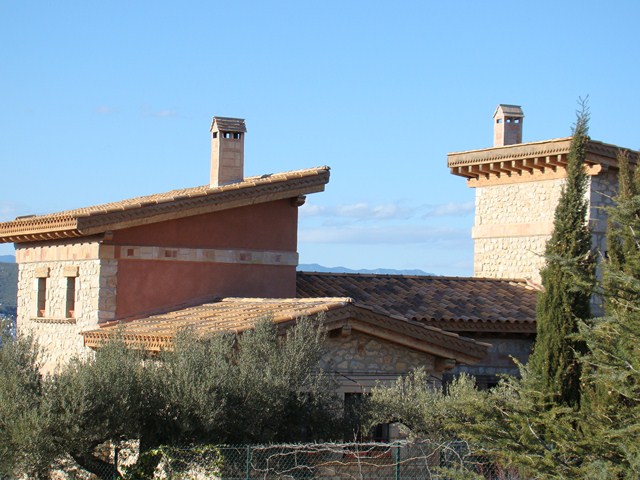

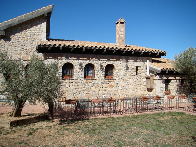

Buenos días, nadie me puede comentar nada acerca del variador?
El otro tema son las placas que voy super perdido, finalmente el uso de estas va a ser para cargar las baterias (Actualmente dispongo de 3 inversores Stuner hp-compac 6000 48v, 8 baterias rolls serie 5000 6CS 25PM 820amp)
El tema de los consumos tendría que mirarlo detenidamente ya que hay 4 casas con pero nunca se utiliza todo a la vez exceptuando por ejemplo 4 frigorificos + un congelador, hay tres lavavajillas pero solo se usaria uno el resto puede ser 3tv y las luces. El resto de la cocina y calefaccion es a gas.
Que tipo de placa y cuantas necesitaré para hacer una carga de baterias no muy larga? A parte necesitare unos reguladores cuales me aconsejáis?
Pongo fotos de los tejados que habia pensado usar para las placas
01 este es el de mejor orientacion Sur y creo que con buena inclinacion.
02 Este otro tejado es orientacion SO pero no se si tiene demasiada inclinacion que decís'
03 justo al lado del anterior pero con la orientación ES y menos inclinacion
Que pensais de estas opciones?sera suficiente para una instalacion de 6-7Kw? La distancia a las baterias sera unos 35m desde la 1ªfoto y unos 20m desde las otras 2 fotos.
