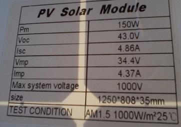

El Sistema:
- 4 placas FV mono de 12v a 150w.
Voc 43v. Isc 4,86Ah. Vmp 34,4v. Imp 4,37Ah Max Vol 1000v.

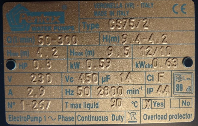

- Bomba Pentax de 2", 220v, consumo nominal 0.59 kw con un max de 0.6 kw en la partida.

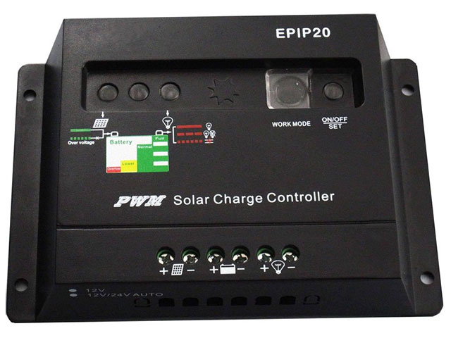

El Regulador Solar 20A 12/24V - EPIP20. "http://www.yecoy.com/?page=detalles&producto=000012000007"
Programador y pantalla LCD.
• Potencia máxima de los paneles FV a 12V / 24V: 240W / 480W.
• Corriente de carga máxima: 20A.

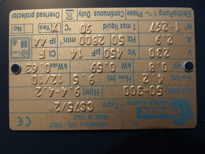

Placa de la bomba.
Archivo adjunto 6188
Como pueden ver su pick es de 630 w.
Regulador de carga
Archivo adjunto 6189

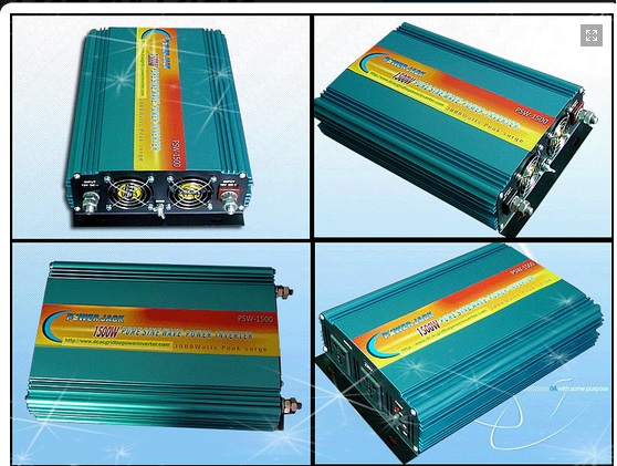

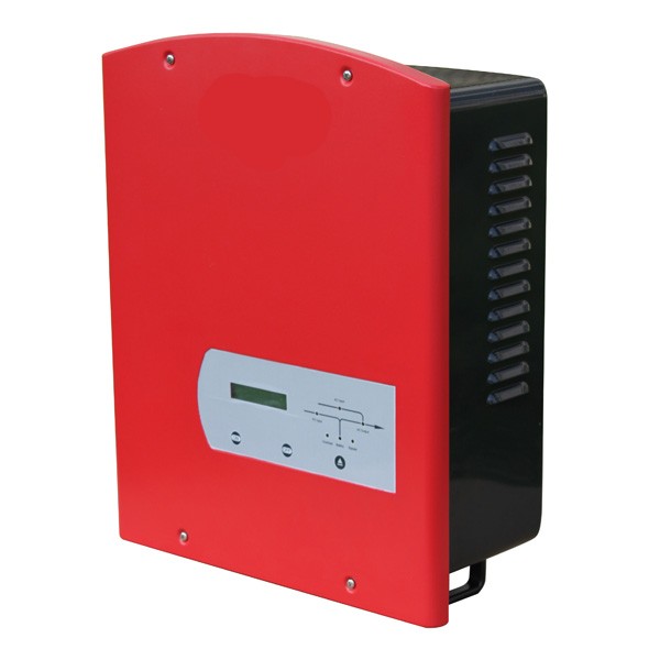

INVERSOR OFF GRID 1500W - 12V
Archivo adjunto 6190
Este es un inversor off Grid POWER JACK de 12V DC a 230V AC con 1500 Watts de potencia y 3000 Watts de potencia peak. Es de onda sinusoidal pura, shutdown térmico y en baja de voltaje.
ESPECIFICACION TECNICA

Pues estos datos que pones corresponden a una placa de 24v "Voc 43v. Isc 4,86Ah. Vmp 34,4v. Imp 4,37Ah Max", cuantas celulas tiene?
Re: Presentacion y consulta sobre inversor que dura encendido 8 sg.
estas trabajando con placas de 24 y baterias de 12 con un regulador normal no mppt, por lo que estas tirando la mitad de la produccion, yo te diria que pusieras las baterias en serie y buscases un inversor de 24v, que buscando bien lo encontraras casi por el mismo precio, esto es simple, aunque tu regulador aguante 20ah sus caracteristicas te estan diciendo que a 12v la potencia maxima de panel son 240w y tu tienes puesto 600w incluso a 24 te queda corto pero seria menor la diferencia, necesitarias un regulador de 30ah para esas placas a 24v, lo que no se es como funciona aun el regulador y no se a quemado, dices que las baterias estan bien, cuando conectas el inversor a que voltage se caen en ese instante, aver si es que el regulador casco y las baterias estan fritas y el inversor conforme arranca se queda sin tension y corta por voltage bajo, me da a mi que si sera, pruevalo.

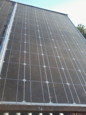

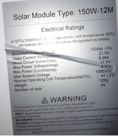

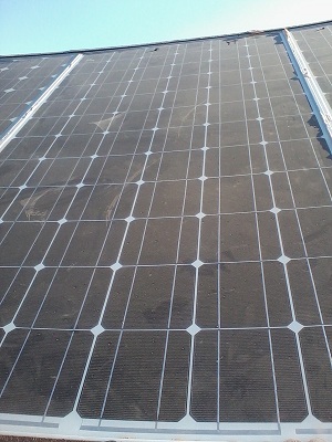

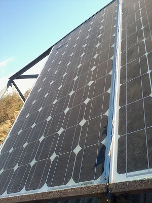

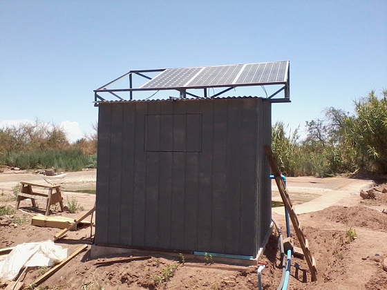

Hola amigos, gracias a todos por responder mi consulta y tratar de solucionar mi dilema.
Esta mañana fui a chequear la instalación y me encontré con la sorpresa que hay dos paneles de 12v y dos de 24v.
Los cuatro paneles tienen 72 células a 150w, quizás por eso la confusión del vendedor y mi despreocupación.
Debo aclarar que solo habia instalado 3 de los 4 paneles del sistema. Lo malo que dos eran de 24v. Asi que mis baterias deben estar fritas.
Caseta de Riego
Archivo adjunto 6206

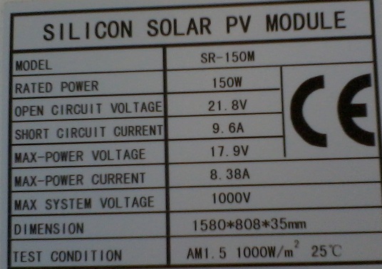

Panel 1 Panel 2 Panel 3
Archivo adjunto 6207 Archivo adjunto 6208 Archivo adjunto 6209
Placa Panel 1 Placa Panel 2 Placa Panel 3
Archivo adjunto 6210 Archivo adjunto 6211 Archivo adjunto 6211
12v 24v 24v
El panel que no he instalado es de 12v y de 150w como el resto, tb de 72 celulas.

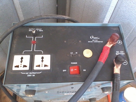

Este es el inversor, sobrevivió pero......
Archivo adjunto 6213
deduzco que las baterías están muertas... mañana reviso con un tester.

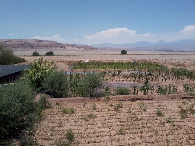

Este es el tranque desde donde bombeo actualmente con un generador....
Archivo adjunto 6215
Un par de fotos de la Parcela ...
Archivo adjunto 6216 Archivo adjunto 6217
Bueno volviendo al asunto, supongo que el inversor acusaba baja tensión por las baterías, que estan cargando con 24v, pero mi duda es si acaso el regulador dejaba pasar 24 v o el promedio de los dos voltajes ... 18 v ???
Como sea tengo la opción de cambiar todo a 12 o 24, que me aconsejan ???
Compro un regulador de 30Ah a 12v. Un inversor de sinus pura de 12v . Cambio las placas todas a 12v. Baterias de 12v.
O me cambio a 24v ??

No tan deprisa que esto tiene masa...
El panel que dices que no has puesto tiene 45 celulas según su pegatina. Los de 12v son de 36 celulas, los de 24v tienen 72 celulas. Los de 45 celulas pueden pasar como uno de 36, que remedio.
El problema es que los de 24v-72 celulas no se están aprovechando correctamente, al poner a la tensión de una batería de 12v funciona a mitad de revoluciones.
Una solución que veo es poner los de 24v en paralelo y los de 12v (36+45 celulas pero que se le va a hacer) en serie y como tienes que poner otro inversor que sea de 24v.
-+ 24v
-+ 24v
-+-+ 25v

No nos pongamos nerviosos, si el regulador en un PWM 12V/24V a las baterías no les ha pasado nada por culpa de las placas, salvo las baterías se hayan peleado entre ellas por estar en paralelo, pues según entiendo solo hay conectadas tres y la suma de los amperios no sobrepasan los 20 amperios, vale, has perdido producción, pero esto no ha influido en sobrecarga.
Otra cosa muy diferente es que hayas consumido mas que has producido, entonces.... las baterías pueden estar RIP (Requiescat in pace (descanse en paz)).
¿Pero ha funcionado alguna vez ese inversor?
No me andes demasiado deprisa, ves despacio, para tirar de “lagartos” o “plata” siempre hay tiempo y no gastes más “plata” en inversores de “Chichi nabo”, joer… que tú vives en Chile, el país más rico y civilizado de Latinoamérica, anda y cómprate un MPPT (siempre que la plata te llegue).

Ok, entonces tenemos dos paneles de 24 V y dos de 12 V. A las baterías no les habrá pasado nada (siempre que el regulador estuviera puesto en modo de batería gel), simplemente las placas de 24 V rinden la mitad a 12 V (la batería obliga que las placas trabajen a unos 12 V y las placas de 24 V apenas dan más corriente a 12 V que a 24 V). Como mucho tendrás el regulador tocado.
En todo caso recomiendo ir a 24 V, pues tendrás que poner los dos paneles de 12 v en serie y esta serie en paralelo con los dos paneles de 24 V. Las baterías de 150 Ah igualmente las pones en serie y la de 100 Ah la vendes.
El regulador, teniendo el sistema a 24 V, te llega justo, aunque puede que se estropea con todos los paneles conectados en San Pedro de Atacama (es que allí tenéis a veces cerca de 1300 W/m² y no hace calor estando a más de 2000 m de altura - es decir que los paneles sacan muchas veces más que su potencia nominal).
Mejor cambias el regulador y le pones uno de 30 A (si es MPPT mejor, pero a lo mejor con unas HSP de unos 6 de media tampoco interesa y tendrás con un PWM ya de sobra). Por cierto, las baterías de gel, no es aconsejable cargarlas a más de 10% de su capacidad. Es decir una de 150 Ah no deberías cargarla a más de 15 A. Entonces sería recomendable aumentar la capacidad de baterías o tener algún consumo que quite algunos amperios por mediodía (la misma bomba por ejemplo si la tienes programada con un temporizador).
PD Se han colado Photon y mjrosg (es que tenía que salir antes de poder acabar el mensaje y cuando he vuelto ya habían contestado ellos; pero bueno, cuanto más azúcar, más dulce...)
***Concuerdo en realizar una conexión serie-paralelo para los paneles, trabajar a 24v.
***Trabajar las baterías ( si es que sobrevivieron ) en serie a 24 v.
Y para el Regulador / inversor que les parece este modelo ?????
Archivo adjunto 6219
Descripción rápida
INVERSOR SOLAR INTELIGENTE C/CONTROLADOR DE CARGA KUHN MPPT, 800W, 10-40A MODELO KGF1000
CONTROLADOR CARGA MPPT + INVERSOR + ESTABILIZADOR + CARGADOR DE BATERIAS EN UNA SOLA UNIDAD
Potencia 800W
Uso con baterias de 24V
Configurable para operar con prioridad de ENERGIA SOLAR ó RED 220AC (Transferencia Automática)
Múltiples funciones configurables
Incluye controlador de carga MPPT 10-40Amp seleccionable
Tecnología inversor onda sinusoidal pura
Con transformador aislado
Función estabilizadora de voltaje
Función carga de baterías
Multiples protecciones
Display LCD + LED
Como lo encuentran ?
Comenten.
Gracias por el apoyo.

Puede que si, pero sin manual a mano quien sabe. Si es de 800W parece pequeño para la bomba.

no sabemos de precio, pero parece un regulador inversor cargador, ademas dice que es con apoyo de red, qizas sea mas caro que un regulador y un inversor aparte, por que supongo que no tendras red electrica en la parcela ni un generador de apoyo, por lo que ya devera estar bien de precio .
encontre esto mira que te parece
Solarshop.cl - Controlador Phocos CX 40A y esto Solarshop.cl - Controladores MPPT
