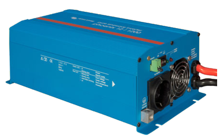

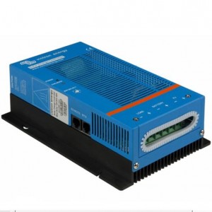

Regulador MPPT Victron $186.000 ( 298 EUR ) + Inversor Victron $ 191960 (307.136 EUR ) = $377960 (605.136 EUR)
Archivo adjunto 6223
Regulador de carga Victron Energy BlueSolar MPPT 12/24 V, 40AH. Controlador con seguimiento de punto de máxima potencia(MPPT), que incrementa la corriente de carga en hasta un 30%.

Inversor Victron Energy Inversor Phoenix 24/800 Onda Pura

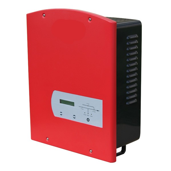

Por eso esncuentro mejor este...
Archivo adjunto 6224
Valor = $ 261.800 ( 418.88 EUR ) Unos pesos mas barato.
INVERSOR SOLAR INTELIGENTE C/CONTROLADOR DE CARGA KUHN MPPT, 800W, 10-40A MODELO KGF1000
CONTROLADOR CARGA MPPT + INVERSOR + ESTABILIZADOR + CARGADOR DE BATERIAS EN UNA SOLA UNIDAD
Potencia 800W
Uso con baterias de 24V
Configurable para operar con prioridad de ENERGIA SOLAR ó RED 220AC (Transferencia Automática)
Múltiples funciones configurables
Incluye controlador de carga MPPT 10-40Amp seleccionable
Tecnología inversor onda sinusoidal pura
Con transformador aislado
Función estabilizadora de voltaje
Función carga de baterías
Multiples protecciones
Display LCD + LED
Con este controlador cargador inversor me ahorro dinero y parece bueno...

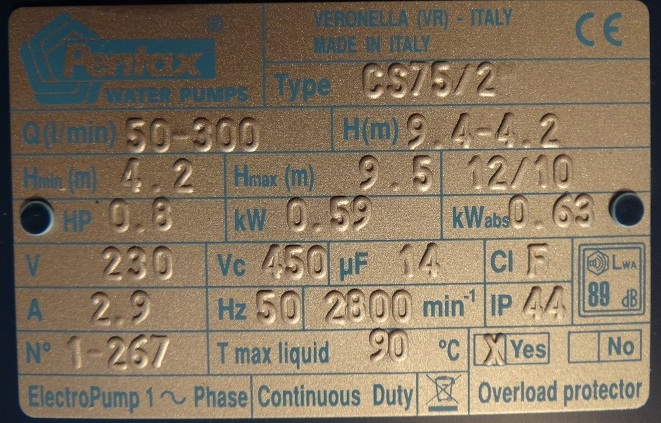

Archivo adjunto 6225 Con 800w me alcanza bien para la bomba ....
Que opinas ?
Re: Presentacion y consulta sobre inversor que dura encendido 8 sg.
tendrias que saber que pico de potencia aguanta ese inversor, pues aunque la bomba de 590w es facil que con el arranque te suba, valer si no quieres mas valdria, pero es lo que comenta photon sin algun pdf donde den sus caracteristicas es complicado aconsejar, por mas que busco no consigo encontrar nada mas sobre ellos.

El mppt de victron solo te vale si pones las baterías a igual tensión que los paneles. O todo a 12 o todo a 24, no valen mezclas.
Los dos inversores que pones son de 800, el problema del arranque de la bomba no cambia. Y el regulador de abajo es un Phocos CX o CXN que tienen de 10-20 y 40A.

No tienen versión de 12v , ojo. Y el 800 me sigue pareciendo poco.

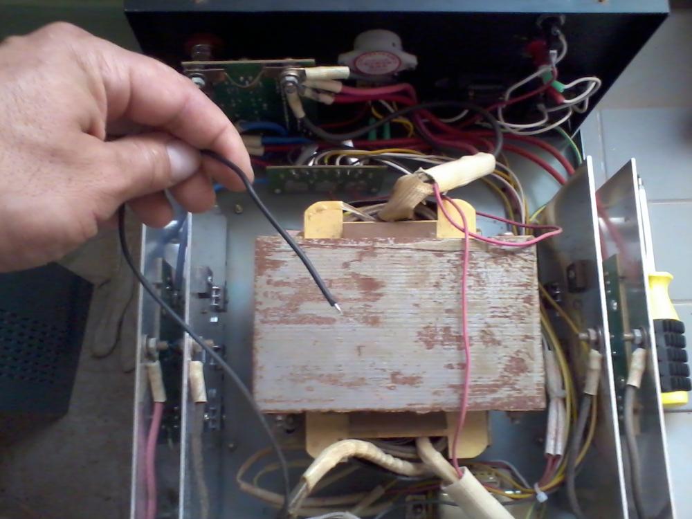

Primero que todo quiero agradecer a aquellos compañeros que dedicaron parte de su tiempo a entender y responder mi consulta de novato, gracias a eso resolví mi problema, no como pensaba, pero resuelto al fin y al cabo.
Les cuento:
- Medí el voltaje de los 3 paneles en // que arrojaban entre 19,3 a 19,8 volt.
- Desconecte todo y el panel de 45 células que se supone es de 12v me arrojó 20.4v
- Las 3 baterías de 150 Ah arrojaron: 13,05 en //. Aisladas 13.06v.
La de 100Ah 13,14v.
Compre un inversor de 30 Ah,24v digital con indicador de carga, v, Ah.
También un inversor de 1500 w con peak de 3000 watts.
Con esto tendre un sistema de 24v para consumo en potencias sobre 1000 watts como los es mi bomba de riego, las baterías de 12v, 150 Ah las pondré en serie para los 24 v.
Y junto con lo anterior tendré un sistema de 12v para:
- las luces, bomba fertilizante a 12v, programador de riego (12v Dc), radio, con la batería de 100Ah a 12v.
Utilizando el mismo inversor que origino esta consulta, pero me llamo la atención que estando las baterías ok. siguieran cortando a los 8 sg., por lo que lo abrí para limpiarlo por si estaba haciendo tierra.
Me encontré con esta sorpresa...
Archivo adjunto 6345
Un cable suelto !!!!
Lo soldé y corrió perfectamente sin problemas..... quizás los paneles estaban mal configurados, pero el problema real era este put... cablecito.
En fin... gracias por su tiempo y compartir su conocimiento. :)

Impresionante el control de calidad...
y anda que el acabado interno pa matarse de llorar.

Exactamente lo decía por que al encontrar un cable suelto, pues deber ser
de la fabrica.
La chorrada del neutrino, lo dejamos en eso.
