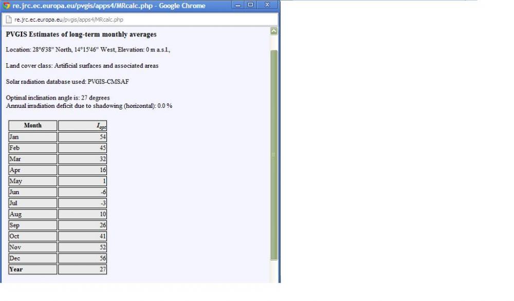

Busca PVGIS en internet. De todas formas te lo miro mañana y te paso la tabla de todos lo meses.

Aquí tienes tus grados de inclinación óptimos, según esto.
Archivo adjunto 6173

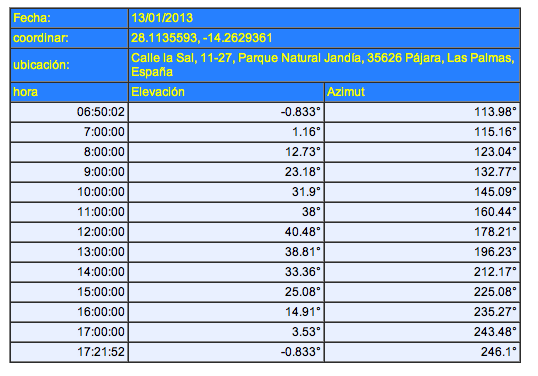

Vale vale tu dices mi pagina, la que yo dije... yo estaba mirando la otra... ajajajjajaa
Vale entonces cojo la pagina que digo yo, y le resto 90 donde pone elevación no ?
Archivo adjunto 6175
Por ejemplo 12:00H
ELEVACION = 40.48°
40.48° - 90° = 49,52° ¿?
Y el azimut es los grados de la brujula ?
Re: Calcular inclinación placas solares...
Exacto, esa seria la inclinación mas favorable para la placa ese día a esa hora.
