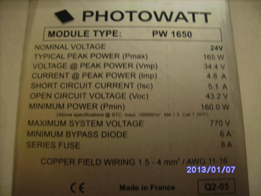

PD. Ah una cosa curiosa es que comprobando cada panel, al sol plano dan 40, haciendo sombras no bajan de 30 y cara a una pared blanca, no bajan de 20. Son cifras aceptables o no?
Re: NUEVA INSTALACIÖN AISLADA
Si quieres puedes hacerles la prueba en corto por ver si te dan la Isc. Saca mañana una sol de algún lugar que estén fresquitas y verás como te da 43 y poco a poco va bajando 3 voltios como poco en Voc.

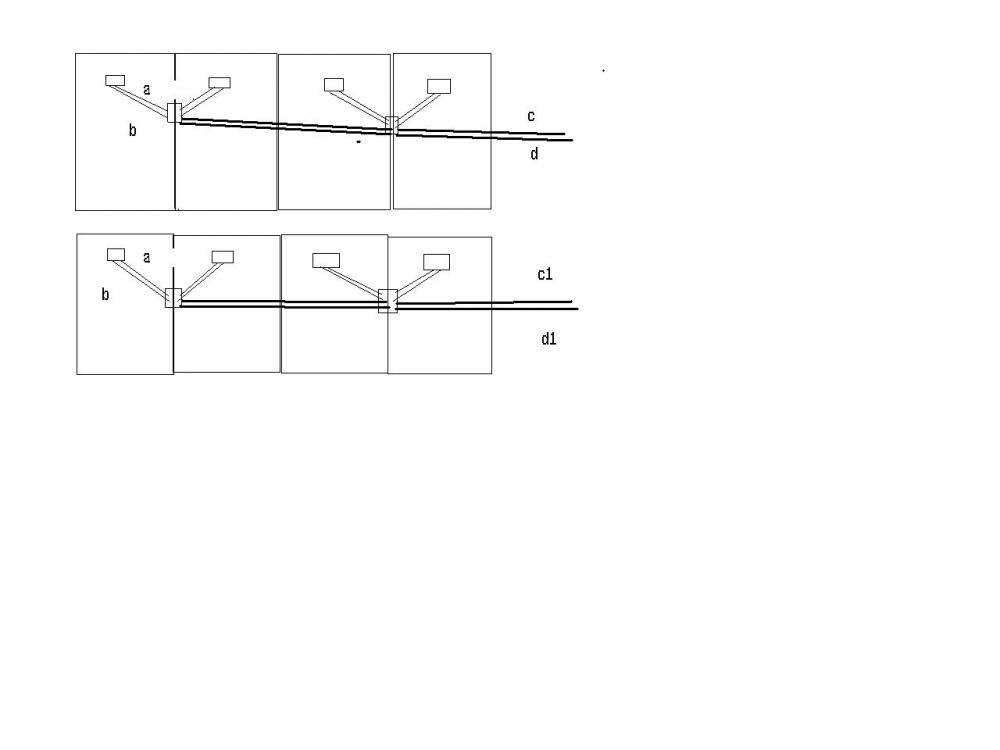

Las placas estaban instaladas en dos grupos de cuatro con una caja blanca de conexiones cada dos.
a y b son los cables de las plcas c y d y c1 y d1 los cables que salen de las cajas blancas, pero ahí ya me pierdo.
Puessss.... yo creo que no. En los 3 casos te debería dar sobre los 40 voltios.
Pero bueno, si ya estaban funcionando antes, no tiene porque no hacerlo ahora.
carlos6025
Entonces esa cifra no cambia en dependencia de la luz que recibe?

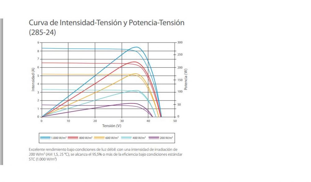

Pues eso parece. Mira esta curva V-I-P-Irradiación
Archivo adjunto 6155
Lo que mucho más varía es la Intensidad con respecto a la irradiación.
Pero el voltaje varía poco.
No me hagas mucho caso, pero tengo entendido que lo que le pasa a tus placas es porque ya están algo "quemadas".
Pero eso no quiere decir que hayan perdido potencia. Comprueba la Isc poniéndolas perpendiculares al sol de medio día.
Archivo adjunto 6154
buenas.
la conexion tiene que ser en paralelo todas las placas a y b bienen de las placas con un seccion de por ejemplo 10mm y al llegar a la caja de empalmes este aumenta el diametro segun la tirada de cable en metros y amperios que deben pasar estos son los c y d que se les llamaria linea principal hasta el regulador y deberia ser lo mas gordote para que no haya muchas perdidas por ejemplo 25mm para una tirada de unos 10 metros para 4 paneles.
